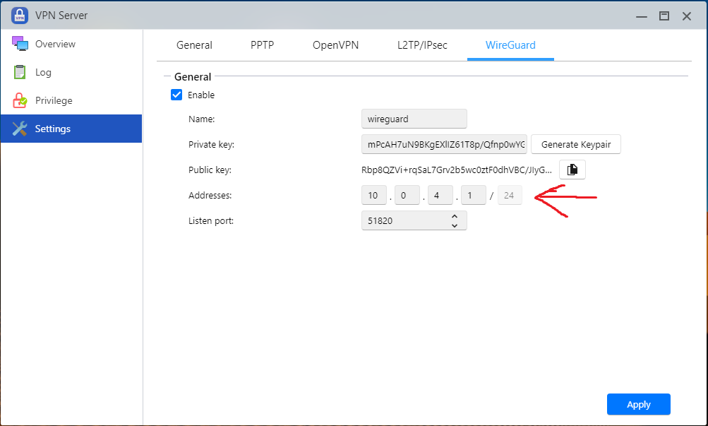

Hi
Ja das habe ich ausprobiert aber ich habe es nicht hinbekommen.
Ich habe alles so gemacht wie es dort steht.
Vieleicht ist das problem das ich DS-Lite habe.
Soll ich Vieleicht unter addresse eine andere eintragen (siehr bild).
Soweit bin auch nicht in dem tehma drin.
Fritzbox port habe ich auch freigegeben
Härtest du auch gleich am Anfang sagen können.
Ja, das ist in deiner Konfig das Problem. Du musst das NAS auch für IPv6 konfigurieren und der Wireguard Server muss statt auf die IPv4 auf die IPv6-Adresse horchen können.
Grundsätzlich scheinen die Dinger auch IPv6 zu können. Siehe: Netzwerken: Eine Anleitung für Anfänger In der Abbildung gibt es auch Optionen für IPv6. Nur sollte es keine fe80-Adresse sein, wie dort gezeigt, sondern einen öffentlich erreichbare IPv6-Adresse. Das muss das NAS unterstützen und vor allem auch dein Router / deine Firewall davor und daher entsprechend konfiguriert sein oder werden.
In so einem Fall ist es aber meist deutlich einfacher den Router selbst als Wireguard-Server zu nutzen. Jede halbwegs aktuelle FritzBox kann das.
