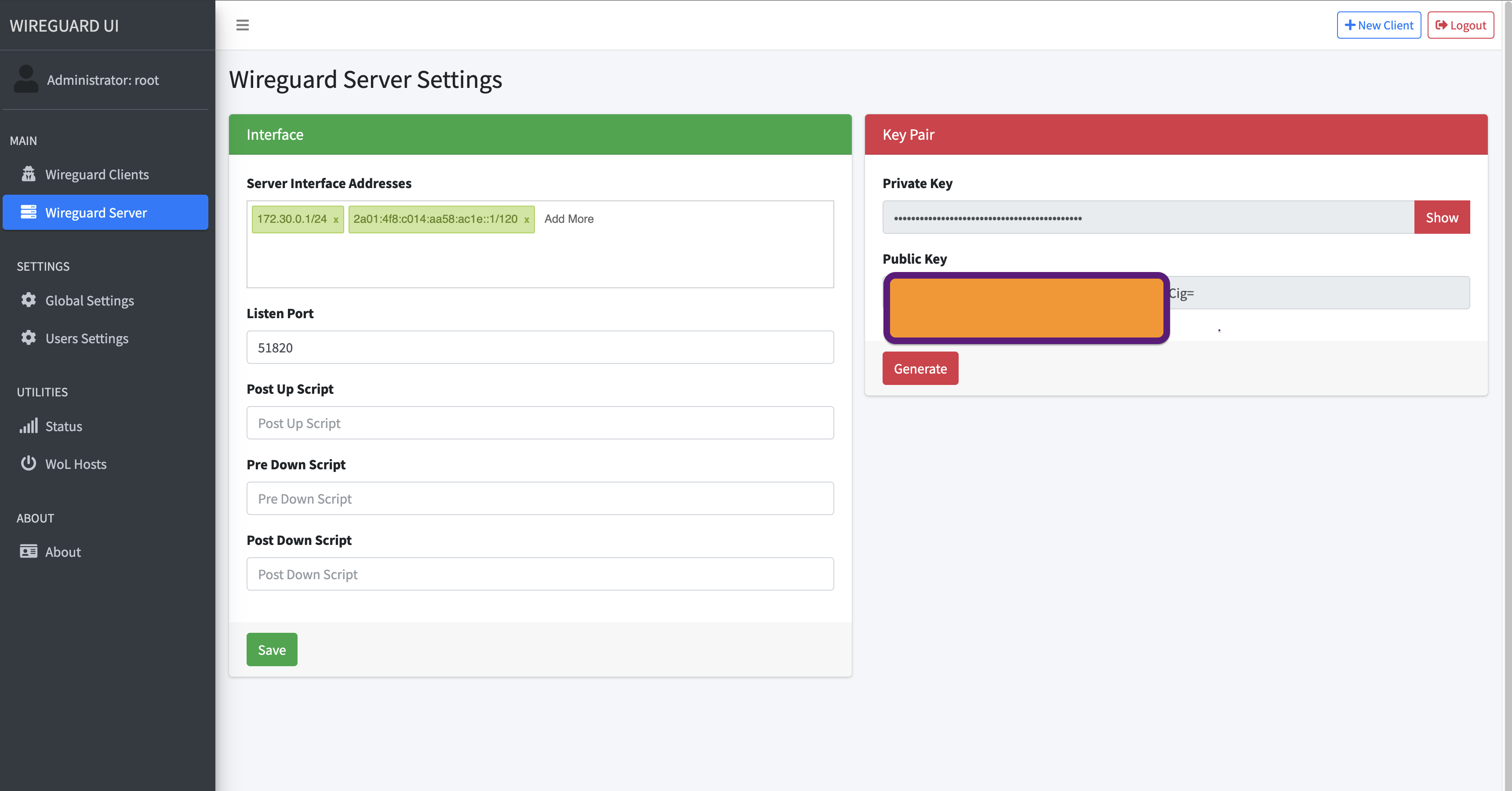

VPS WireGuard Config:
(bild im post hier drunter, da man nur 2 Bilder posten kann)

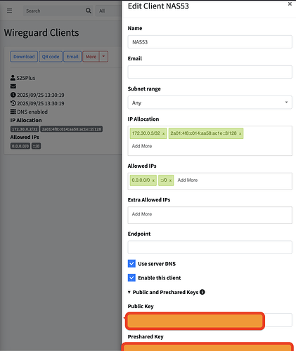

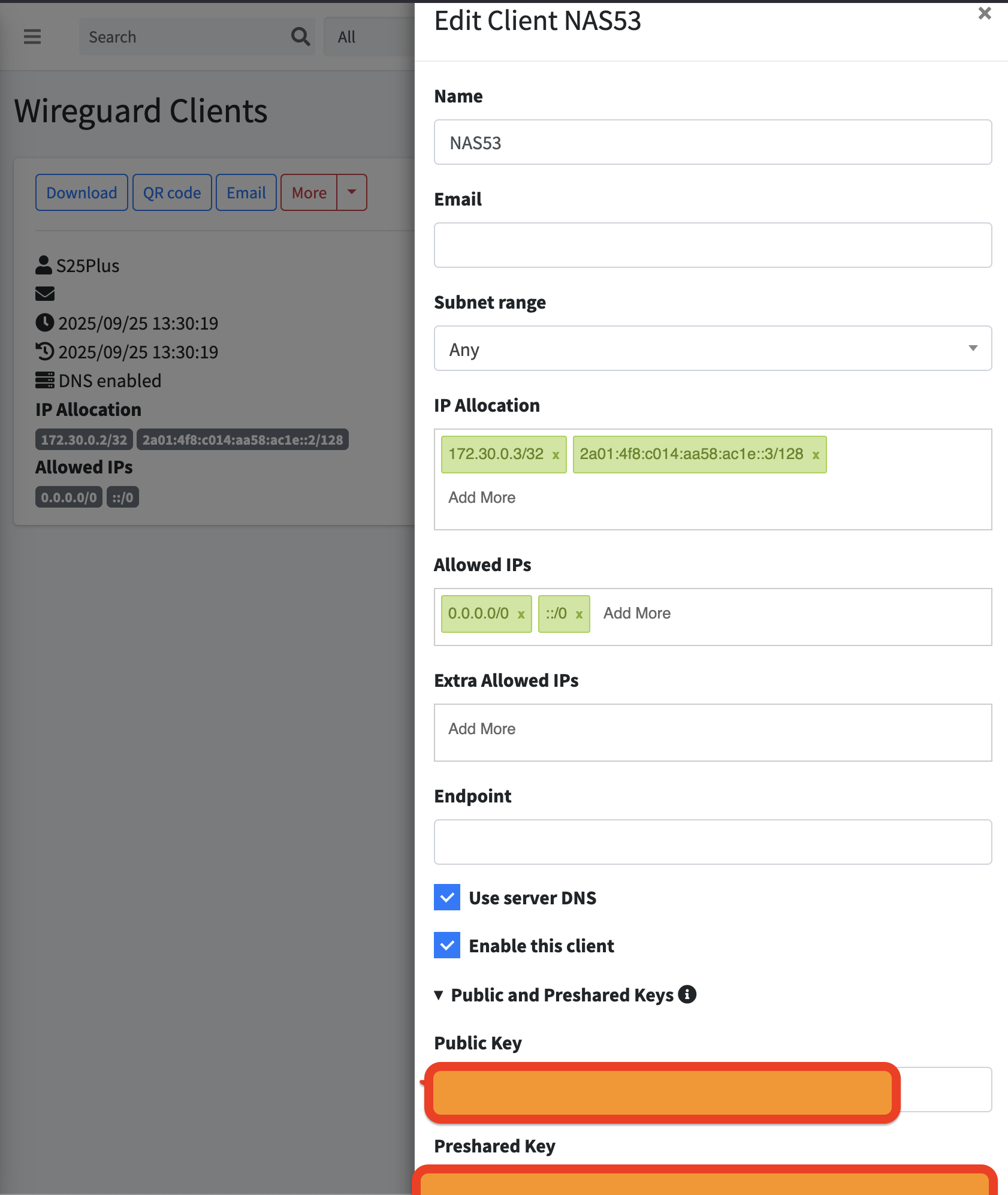

Dann die Client Config auf dem VPS für den Unraid NAS:

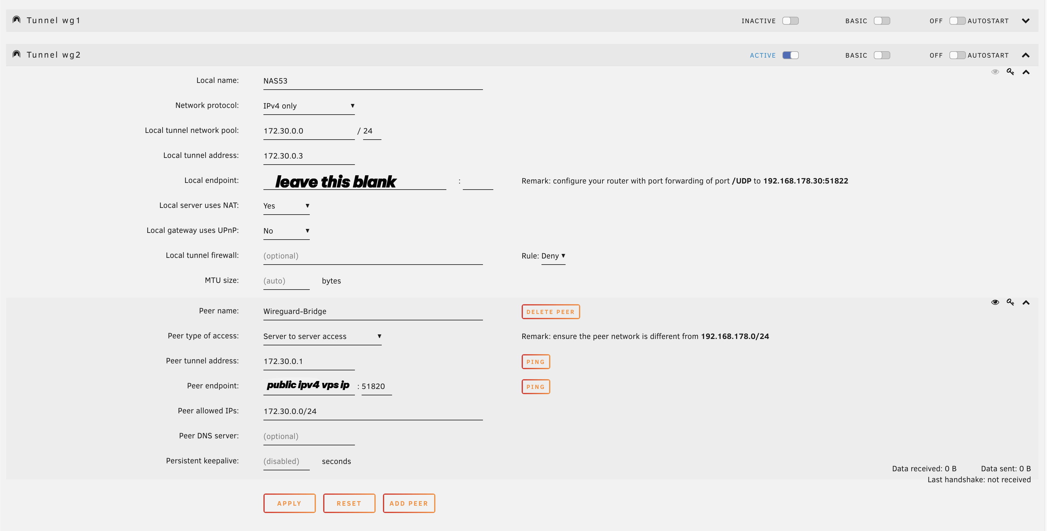

Und so sehen meine Einstellungen in Unraid aus, um mich mit dem Wireguard auf dem VPS zu verbinden:

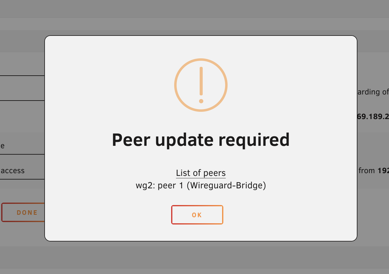

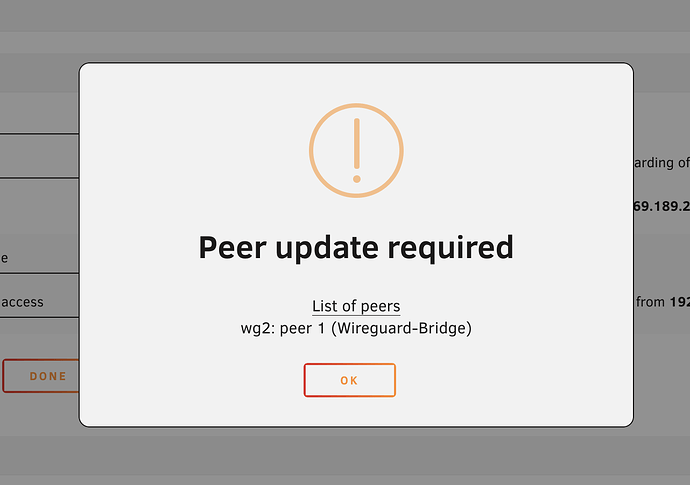

Aber alles was iich beim speichern unter unraid bekomme ist das hier:
Ein Handshake kommt nie zustande. Was mache ich falsch?
Hier die Config vom Wireguard VPS:
Und hier die Config vom Unraid-Client auf dem Wireguard VPS:
