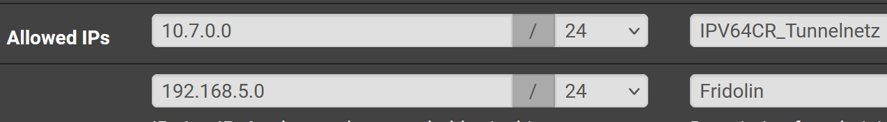

Im 192.168.0er Netz ist es eine pfSense, für den Cloud Router so:

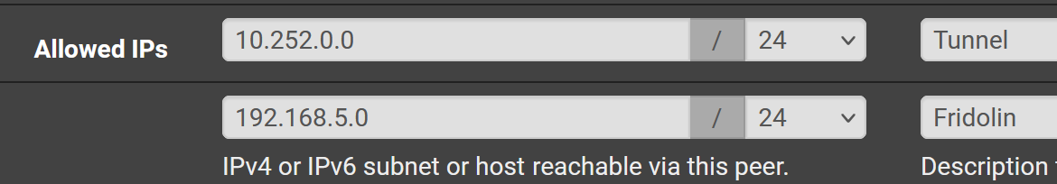

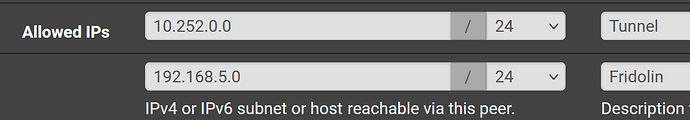

und für den VPS so:

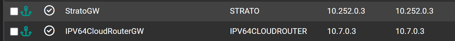

Gateways in der pfSense:

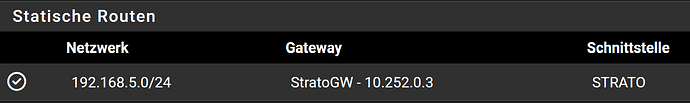

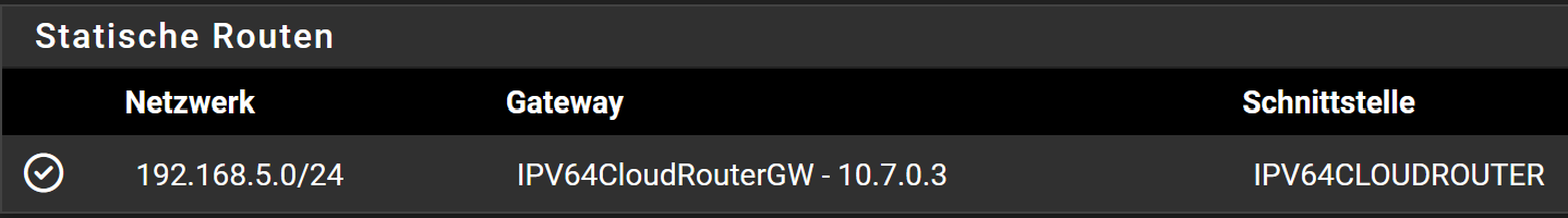

statische Roure entweder so
oder so:
