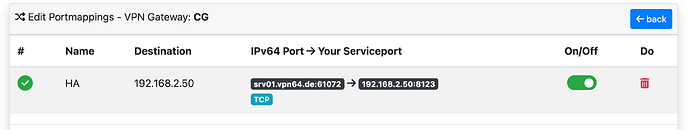

Portmapping auch gleich ausprobiert um den Service der auf der 192.168.2.50:8123 läuft auch von aussen erreichbar zu machen

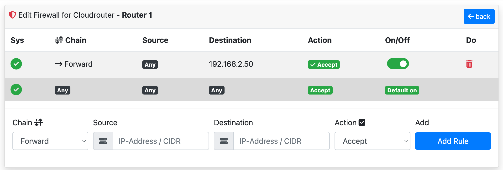

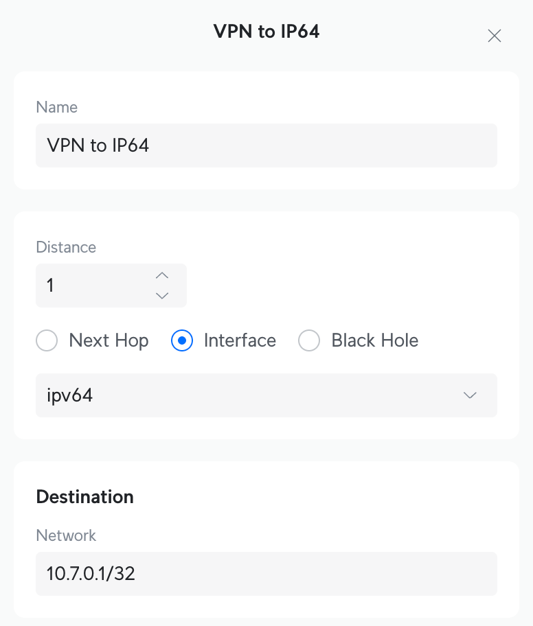

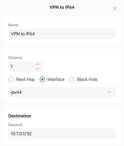

BTW hier die Config der DM fürs

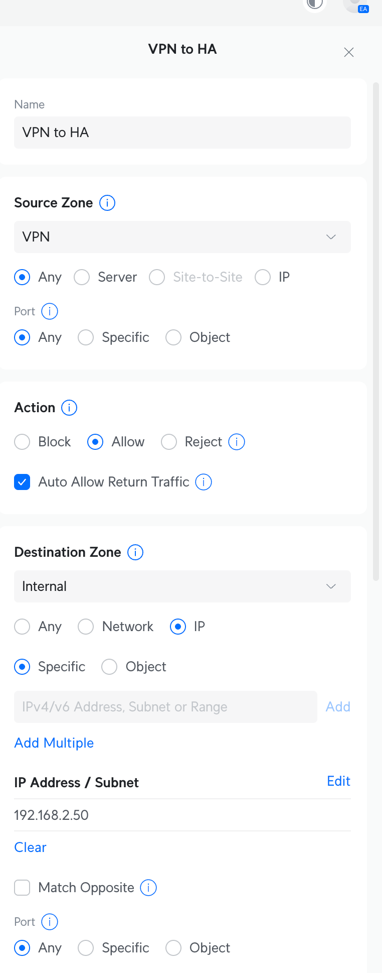

Firewall Regel:
Routing:
So, kleiner Fortschritt. Hab jetzt die Verbindung soweit stehen und die Firewall Regeln umgebaut das ich mit einem 2ten Client im Wireguard auf den Heim Rechner auf 192.168.2.50 komme. Das heisst das Tunnel Setup funktioniert stabil.
Jetzt hab ich das Portmapping des CloudRouters probiert und da scheint es aktuell noch zu klemmen. Konfiguration ist eingetragen. Mit aktiver Config dauert es sehr lange es kommt aber irgendwie keine Verbindung zustande. Mir deaktivierter Config kommt es sofort zu einem Fehler (connection refused)
