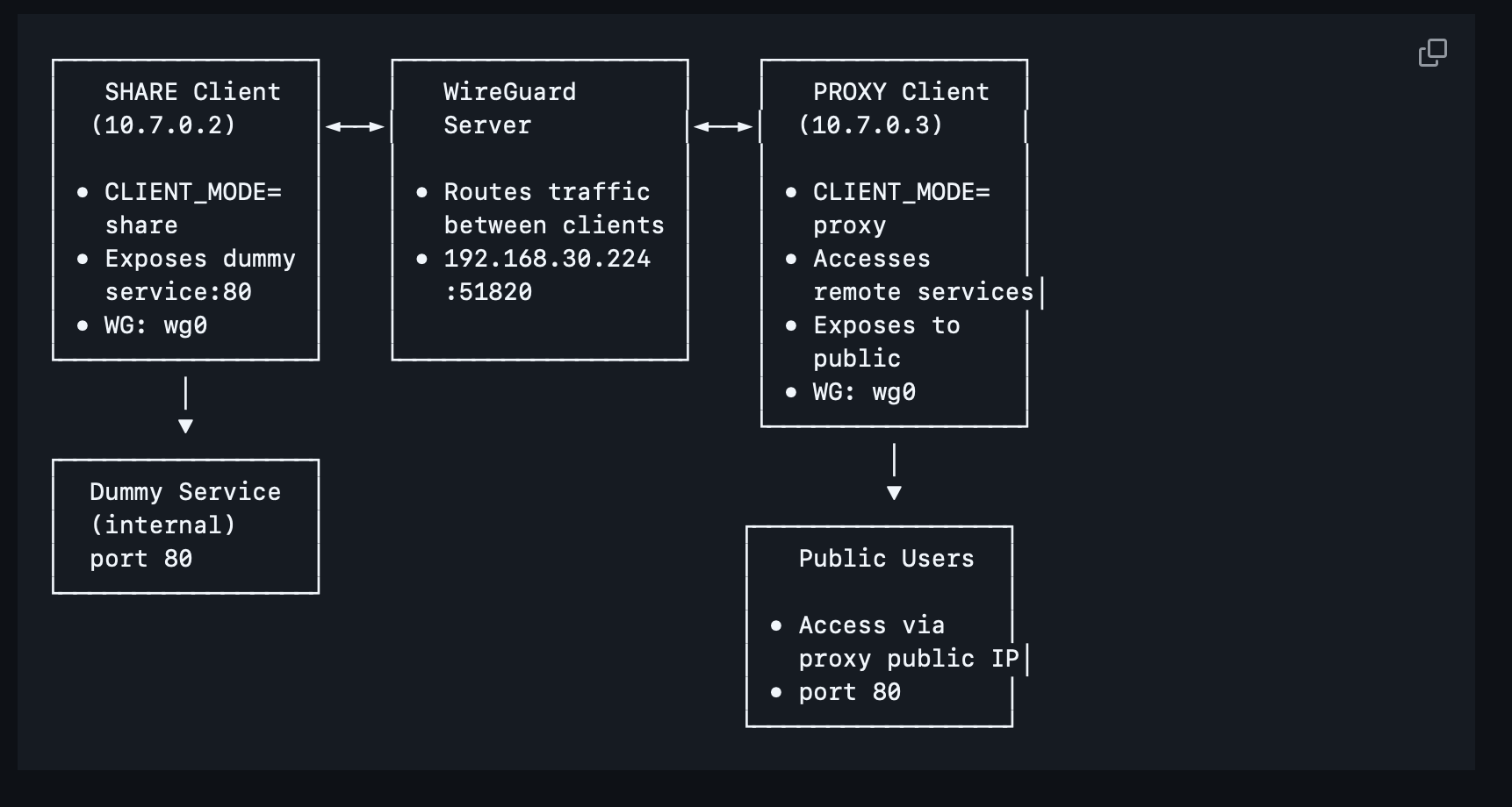

Da ich es einfach wissen wollte, habe ich folgendes Projekt erstellt: wg-service-proxy
Wie man am Screenshot sieht wird auf einer Seite Nginx Dummy Container mit Port 80 in den Tunnel eingebunden (Sharing) und somit für die weiteren Clients im Wireguard Netz erreichbar gemacht.
Ein Proxy Client könnte dann das Service auf einen anderen Host wieder zugänglich machen und zum Beispiel über einen Ingress Proxy (traefix, nginx, …) zugänglich machen.
