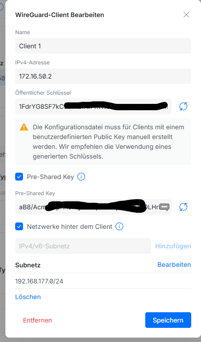

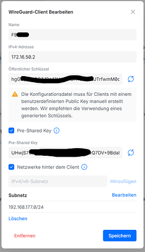

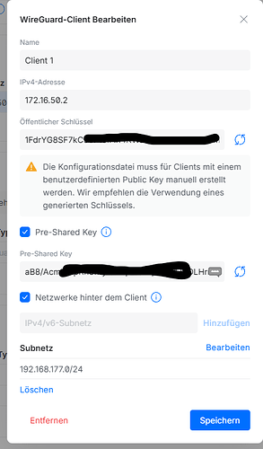

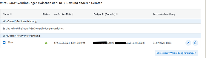

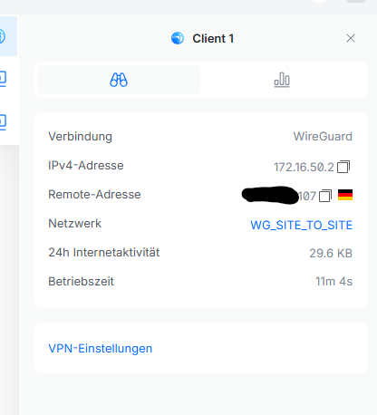

Also wenn ich einen WG Server auf der UDM erstelle dann kann ich mich per Fritzbox dahin Verbinden. Aber ich erreiche nichts. Also vom PC 172.16.6.100 zur 192.168.177.1 Webgui Fritzbox.
Die Fritzbox CFG
[Interface]
PrivateKey = KDK7SZt4zq+C+xxxxxxxPR2NOyiZTY4AwvRGQ=
Address = 192.168.188.1/24
[Peer]
PublicKey = iepjfaEh8T7F7b7Oxxxxxdx05czIQNNaeyd10s=
PresharedKey = aB8/AcmbxrpRnSnxxxxx1B1JZOLHrmsNUE=
AllowedIPs = 172.16.50.0/24,172.16.6.0/24
Endpoint = daxxxxxx.ipv64.net:51820
PersistentKeepalive = 25
192.168.188.1/24 ist das Fritzbox Netz
172.16.50.0/24 das Netz des WG Server auf der UDM
172.16.6.0/24 das Netz des Admin PCs also in dem Fall VLAN 6

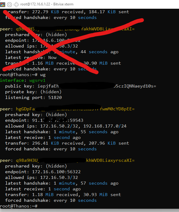

root@Thanos:~# wg
interface: wgsrv1
public key: iepjfaEh8TxxxxxxzIQNNaeyd10s=
private key: (hidden)
listening port: 51820
peer: 1FdrYG8SF7kxxxxxxxKlJIfbDc=
preshared key: (hidden)
endpoint: 91.137.x.x:55667
allowed ips: 172.16.50.2/32, 192.168.177.0/24
latest handshake: 1 minute, 4 seconds ago
latest receive: 4 seconds ago
transfer: 732 B received, 16.64 KiB sent
forced handshake: every 10 seconds
Wo ist hier mein Denkfehler?

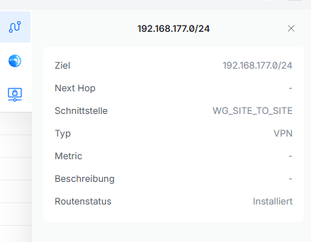

Routing UDM

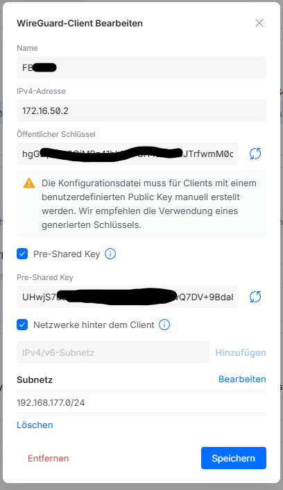

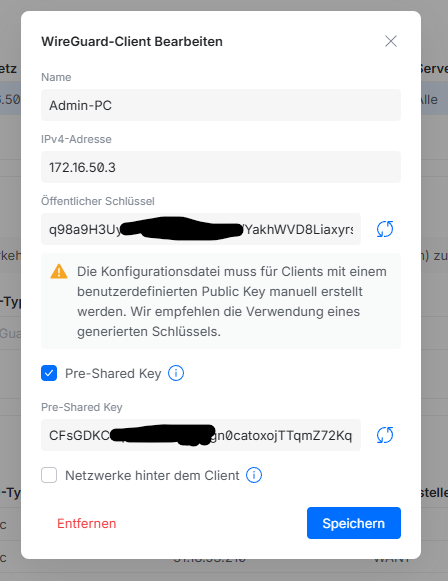

Jetzt habe ich mal einen Test gemacht und zwar habe ich mir für den Admin-PC der im Netz VLAN 6 172.16.6.0/24 ist einen WG Peer angelegt und mich verbunden und zack komme ich hin zur Fritte. Ohne geht es nicht . Liegt es doch am Routing? Oder übersehe ich einfach etwas?
WG Conf Fritte:
[Interface]
PrivateKey = UCpFz/jKBQro5xxxxpakFbu7obFMqJNV0=
Address = 172.16.50.2/32,192.168.177.1/24
[Peer]
PublicKey = iepjfaEh8T7FxxxxxTdx05czIQNNaeyd10s=
PresharedKey = UHwjS7udtxxxxwQ7DV+9Bda8i5B1E=
AllowedIPs = 172.16.6.0/24,172.16.50.0/24
Endpoint = dxxxxxx.ipv64.net:51820
PersistentKeepalive = 15
WG Conf Admin-PC
[Interface]
PrivateKey = QO7YPjA9MxxxxUiKLgjh/lwyY1YXQ=
Address = 172.16.50.3/32
[Peer]
PublicKey = iepjfaEh8TxxxxczIQNNaeyd10s=
PresharedKey = CFsGDKxxxxxxxojTTqmZ72KqG9F4=
AllowedIPs = 192.168.177.0/24
Endpoint = dxxxxxxx.ipv64.net:51820

Drehe ich den Spieß um das die Fritte den WG Server macht klappt es sofort . Route auf der UDM Gesetzt und zack geht.

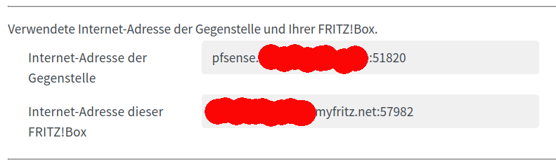

Beide Seiten sollten bei Site2Site auf einen Port hören. Bei mir (Fritte - pfsense) ist das jedenfalls so. Siehe:
Die pfsense lauscht auf 51820 und die Fritte auf 57982
Beide Seiten sind somit Server und können so dauerhaft oder (je nach Konfiguration) auch nur bedarfsweise die Verbindung aufbauen/abbauen.

Soooo Problem gelöst .
Mit der Config hat es nun geklappt.
[Interface]
PrivateKey = HIDDEN
ListenPort = 57982
Address = 192.168.177.1/24
DNS = 172.16.50.1
[Peer]
PublicKey = HIDDEN
PresharedKey = HIDDEN
AllowedIPs = 172.16.6.0/24,172.16.50.0/24,172.16.5.0/24
Endpoint = dxxxxx.ipv64.net:51820

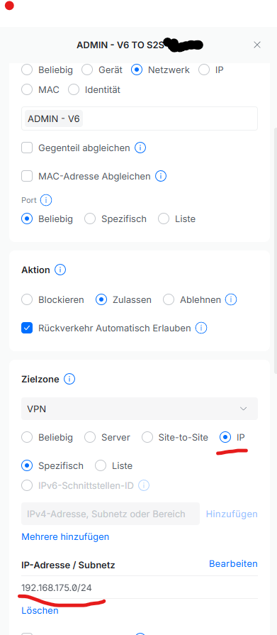

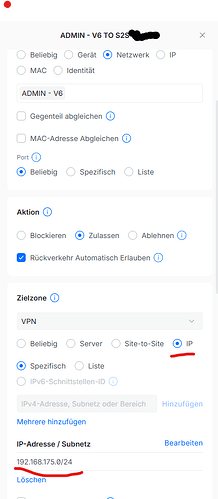

Und dann noch die richtige Firewall Regel Zone VPN und dann NICHT Server und dann den WG Server wählen sondern das Netz unter IP setzen.
Und wieder an Erkenntnis gewonnen. Danke euch
Soooo wie ich das sehe ist es noch immer nicht ganz gelöst. In einer Firewall-Regel hast du das Netz 192.168.175.0/24 erlaubt. Das kommt in deiner gesamten Config aber gar nicht vor.
Ich wundere mich also, dass es mit dieser Regel dennoch funktioniert. Sollte es eigentlich nicht.
Nachtrag:
Sollte es eigentlich nicht bedeutet, dass es Clients aus dem Netz der Fritte so nicht möglich sein sollte, die Netze der UDM zu erreichen.
Das war eine Regel von einer der Fritten . Sind 4 Fritten.
