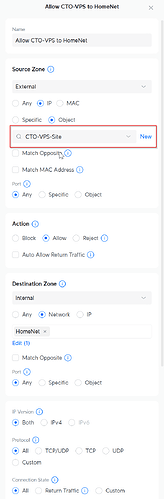

Anmerkung: Ich hänge mal 2 Bilder an
Aber Bild 1 Lösung von „Probleme beim Zugriff…“ klappt bei mir (natürlich, war ja klar) nicht.
Auch bei mir wird wireguard als External behandelt (WgPFsenseToPHagen) → nicht von „VPN PtMain“ irritieren lassen das ist ein L2TP)
