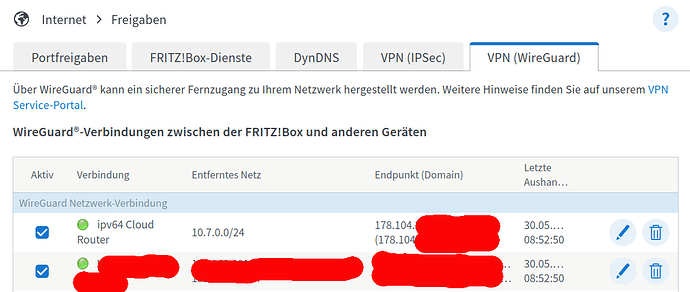

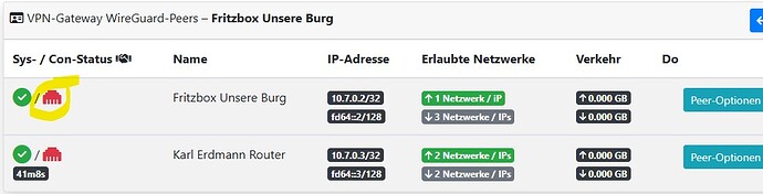

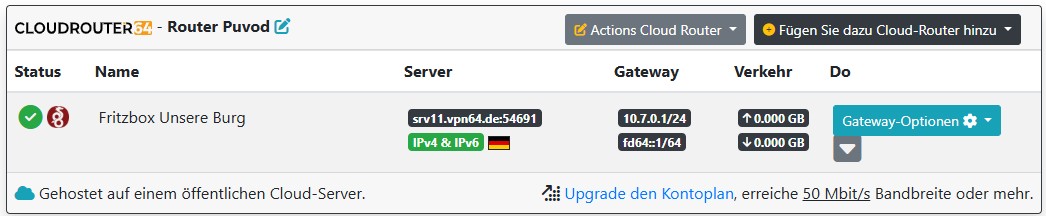

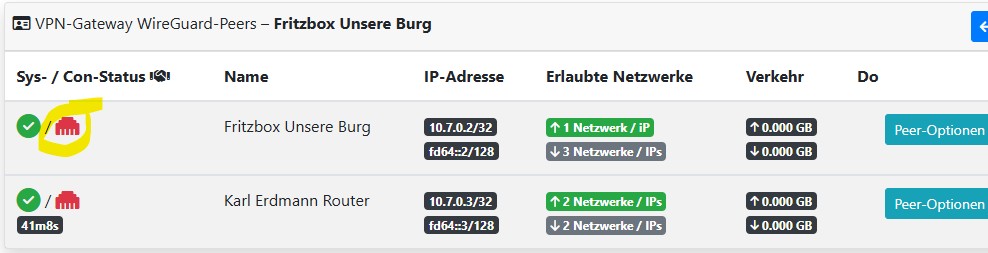

Was komisch ist: die Wireguard Verbindung wird mir in der Fritzbox unter Internet - Freigaben - VPN (Wireguard) nicht angezeigt und im Cloud Router wird unter den Peers die Verbindung zur Fritzbox "Sys-/Con-Status” grün/rot angezeigt.
Ich habe auch schon versucht, die Config Datei neu zu laden. Da sagt mir aber die Fritzbox, dass diese Verbindung bereits existiert. Aber sie wird nicht angezeigt.

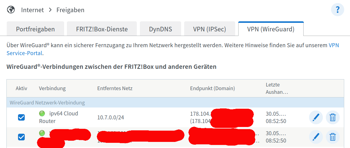

Bin ganz genau danach vorgegangen. Wenn ich die Config Datei versuche nochmals in die Fritzbox zu importieren, bekomme ich die Info, das diese Verbindung bereits existiert. Sie wird mir aber nicht angezeigt.

Diese Verbindung wir in der Wireguard-VPN- Übersicht nicht angezeigt.
Das unten gezigte Peer “Karl Erdmann Router” ist der mobile Router von GKL iNet und der hat auch Verbindung zum Cloudrouter, jedenfalls wird mir das im Router so angezeigt.
Wenn ich nun die Config Datei als neue Verbindung in die Fritzbox importieren will (war halt ein Versuch), sagt mir die Fritzbox, das bereits eine Verbindung exitistiert, aber ich sehe sie nicht.
Das ist leider nicht die Fehlermeldung der Fritteuse beim Versuch des Imports der wg.conf die du bei ipv64 erzeugt und exportiert hast.
