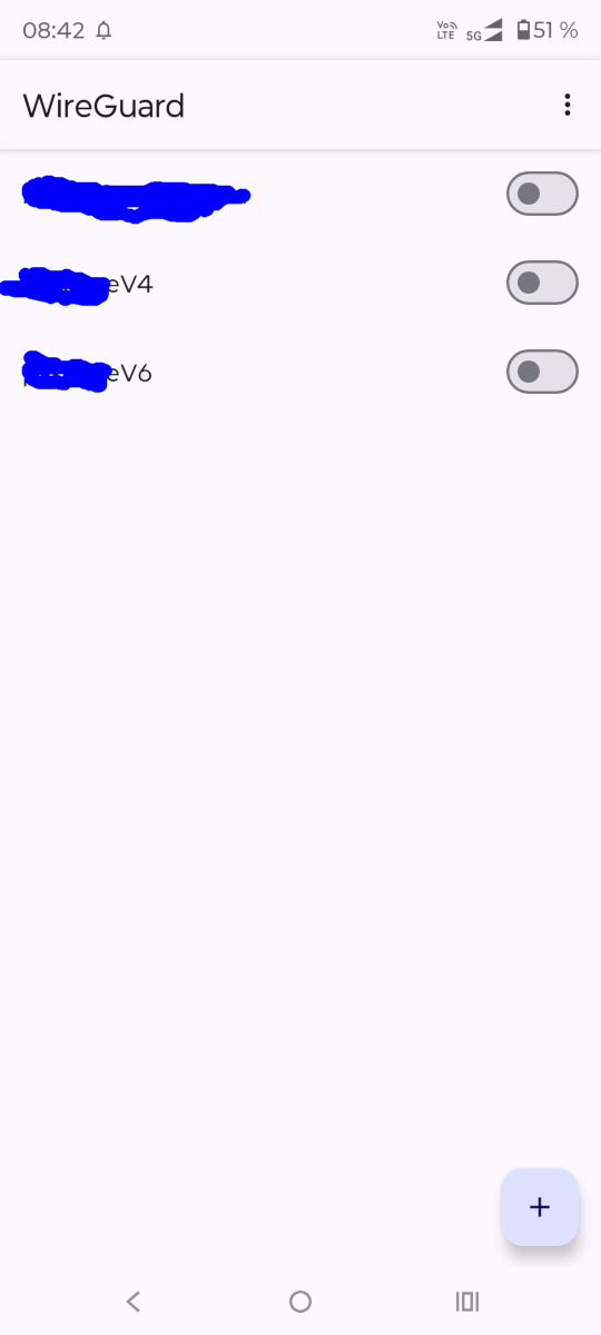

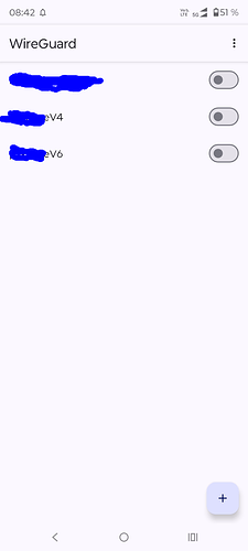

In der App auf meinem Android sieht das dann so aus:
Die beiden Verbindungen mit Endung V4 bzw. V6 sind Kopien der selben Verbindung mit unterschiedlichem FQDN und Ports. Der Rest ist identisch.
