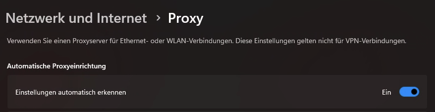

Du kannst dies per Regex sperren allerdings kannst du mal bei dir unter Win11 (vermutlich und hoffentlich) → Einstellungen → Netzwerk und Internet → Proxy
prüfen ob folgender punkt aus ist
der sollte aus sein leider im Standard an ( kannst es dennoch per Regex sperren ^wpad\.
