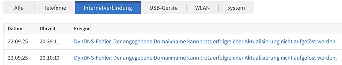

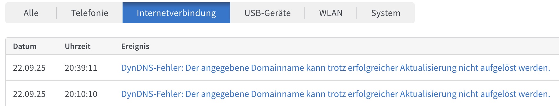

In der Fritzbox bekomme ich aber auch regelmäßig folgende Fehlermdelung: DynDNS-Fehler: Der angegebene Domainname kann trotz erfolgreicher Aktualisierung nicht aufgelöst werden.

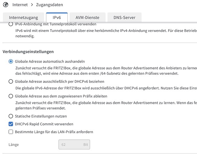

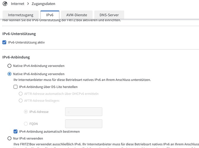

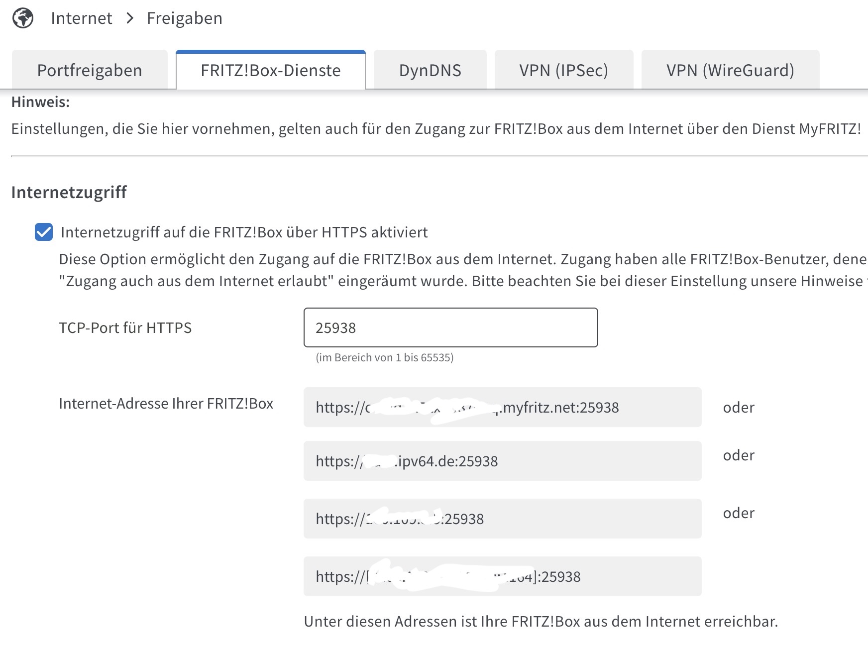

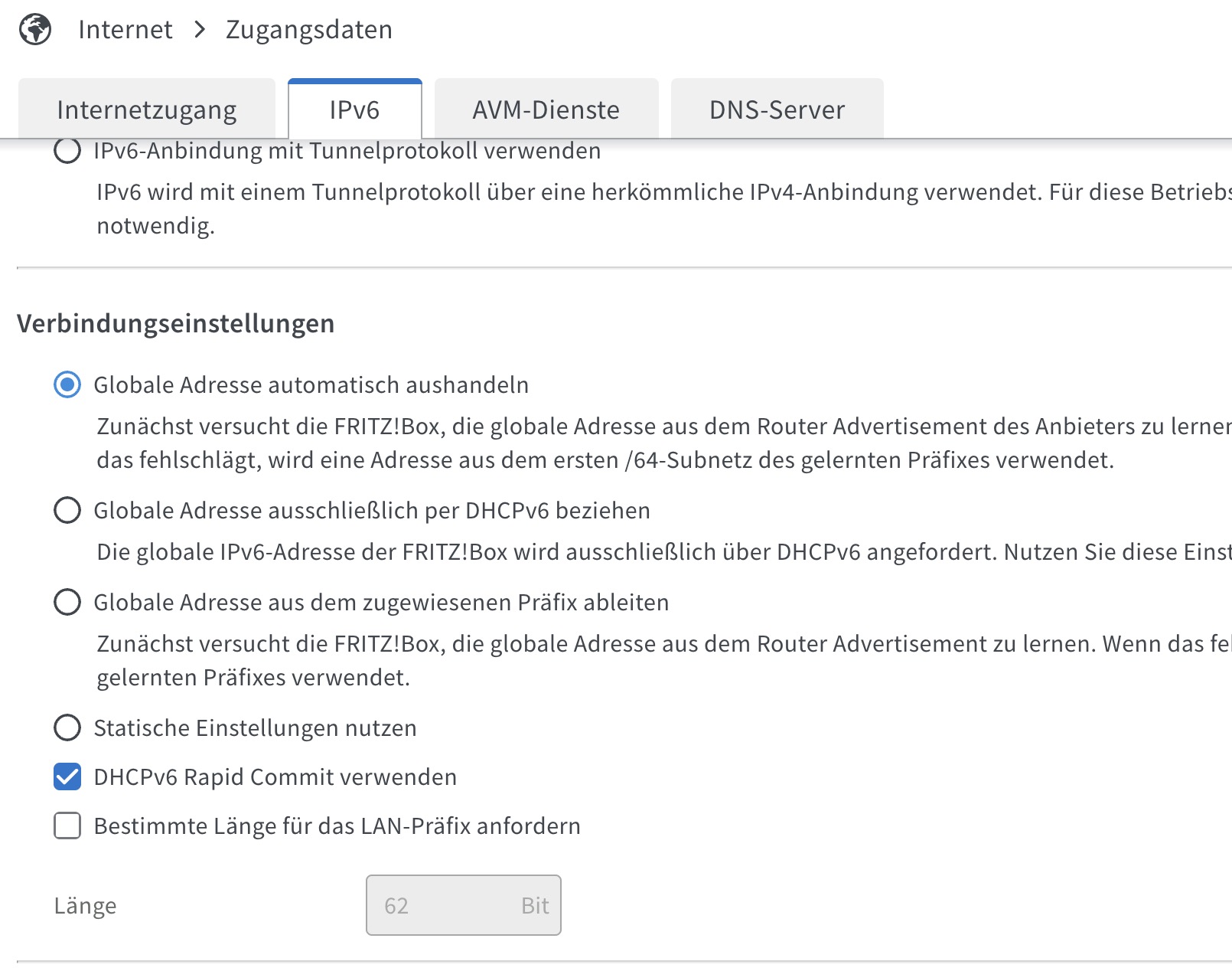

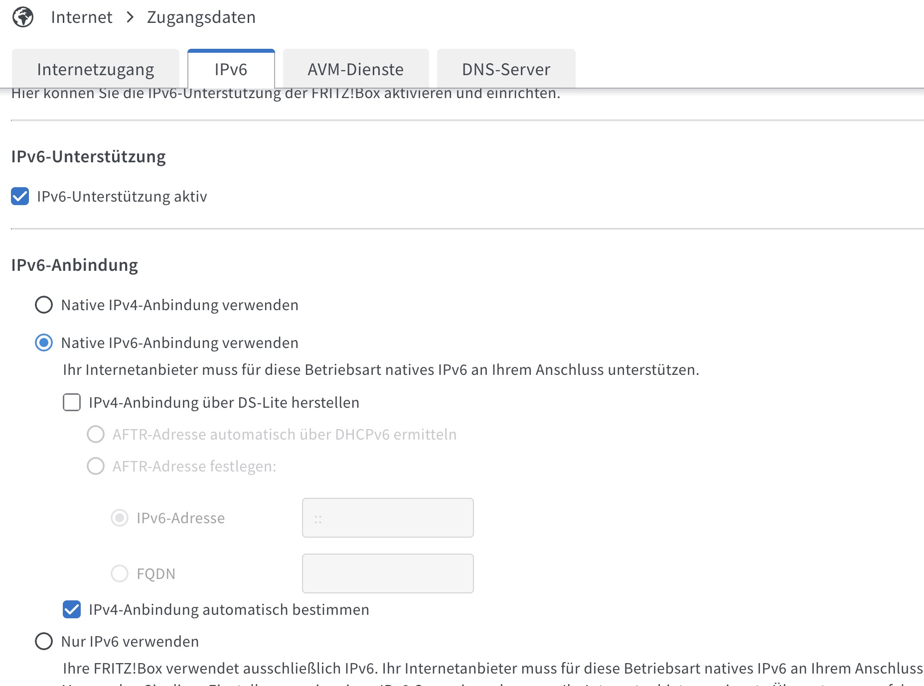

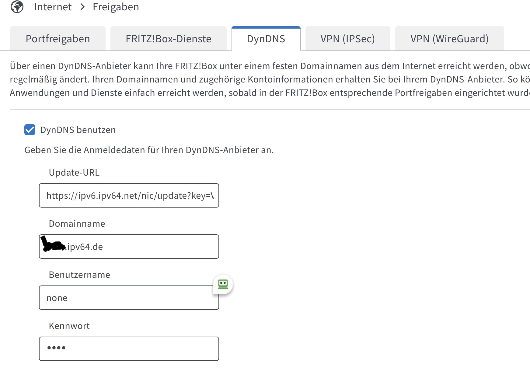

Dann teile doch mal mit uns was du in der Fritzbox eingestellt hast für IPv64.
Das sind meine Einstellungen - noch mehr INfos nötig? Fritzbox 7690, über WAN mit dem NAT der Deutschen Glasfaser verbunden
was muss ich ändern? Welche Einstellung habe ich noch vergessen?

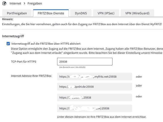

Konfiguriere dazu Wireguard und nicht den Internetzugriff auf die Fritte über HTTPS. Auch wenn du dazu TCP-Port 25938 nimmst ist Wireguard der sichere und daher bessere Weg.

Diese gibt ja auch weiterhin folgende Fehlermeldung aus, ca. alle 30min:
