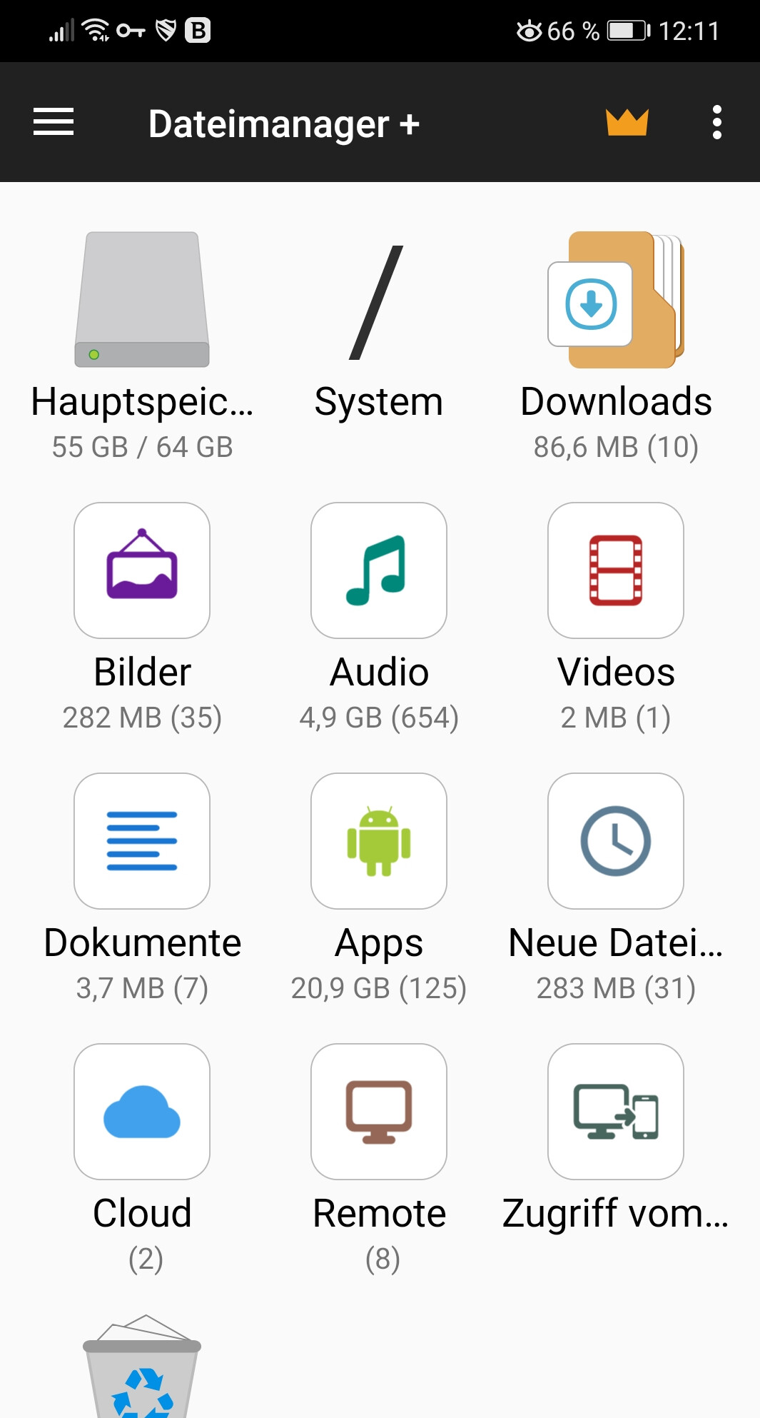

Habe es bei mir wie folgt gelöst mit der App „Dateimanager +“ von apkpure.
Habe ein Samsung Galaxy A14 mit Android13, Fritzbox 7530. Zu Hause diverse Geräte.

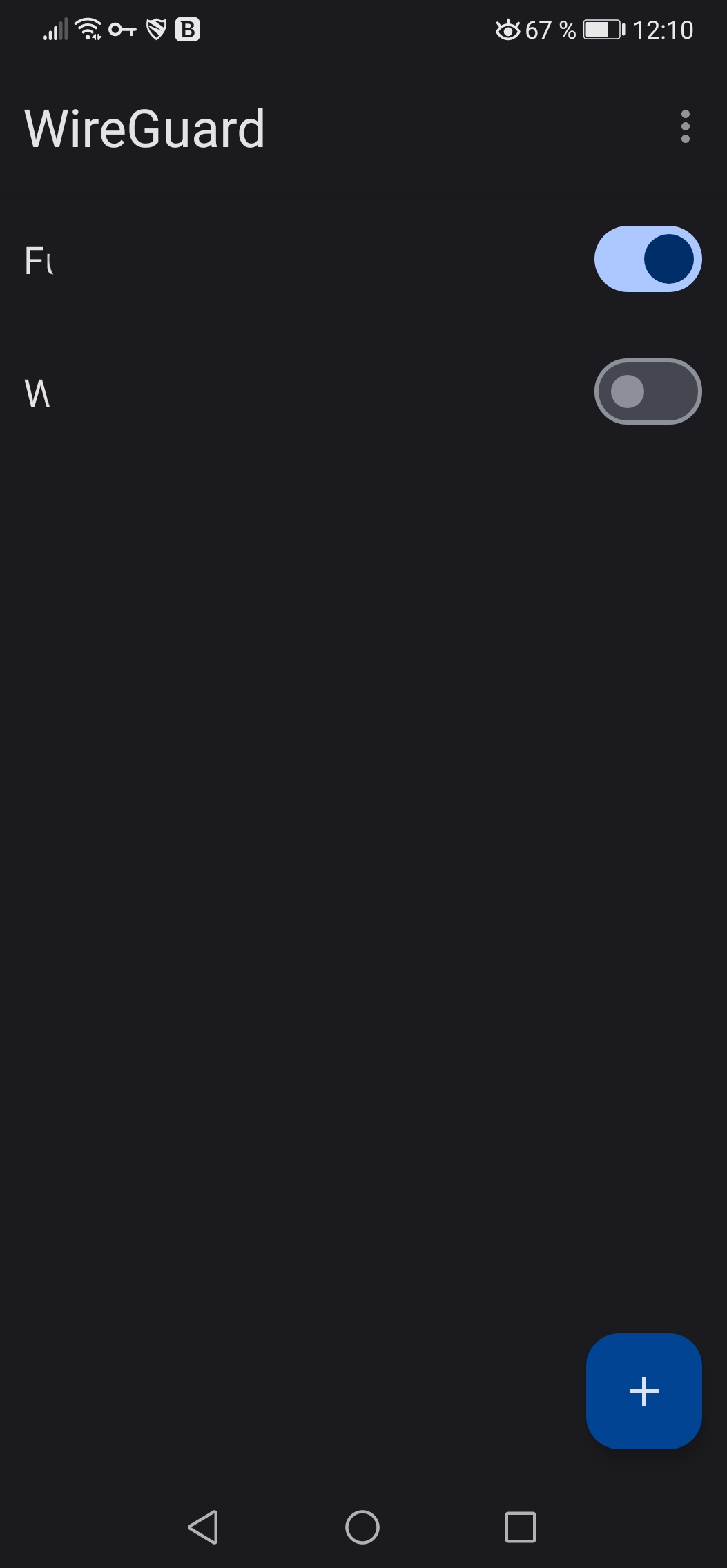

Wireguard Verbindung mit Handy „nach Hause“
App aufrufen

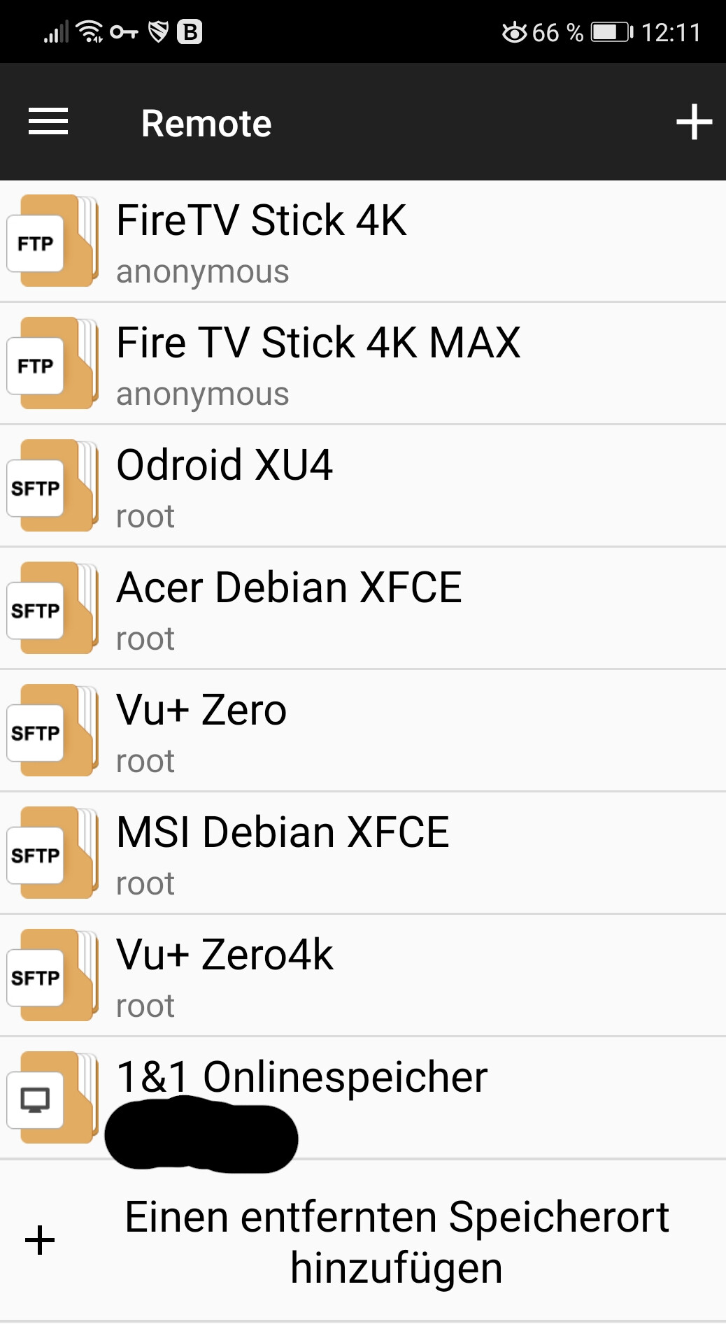

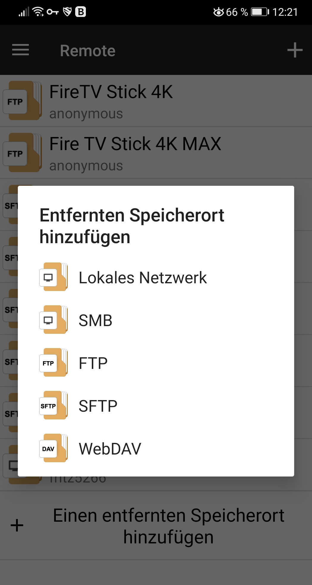

Server hinzufügen
Uebersicht der Remote Server bei mir zu Hause.

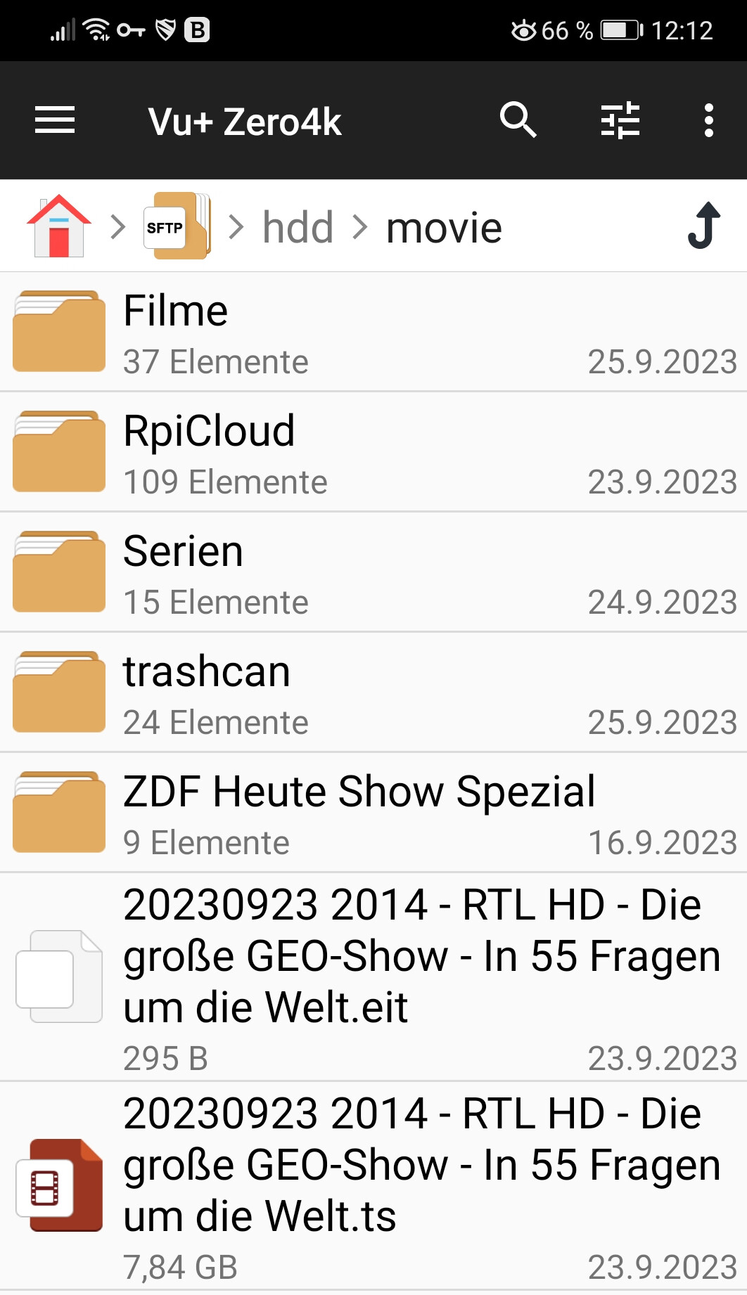

Ordner öffnen auf einem der Server, hier:
1TB HDD an meinem Sat-Receiver

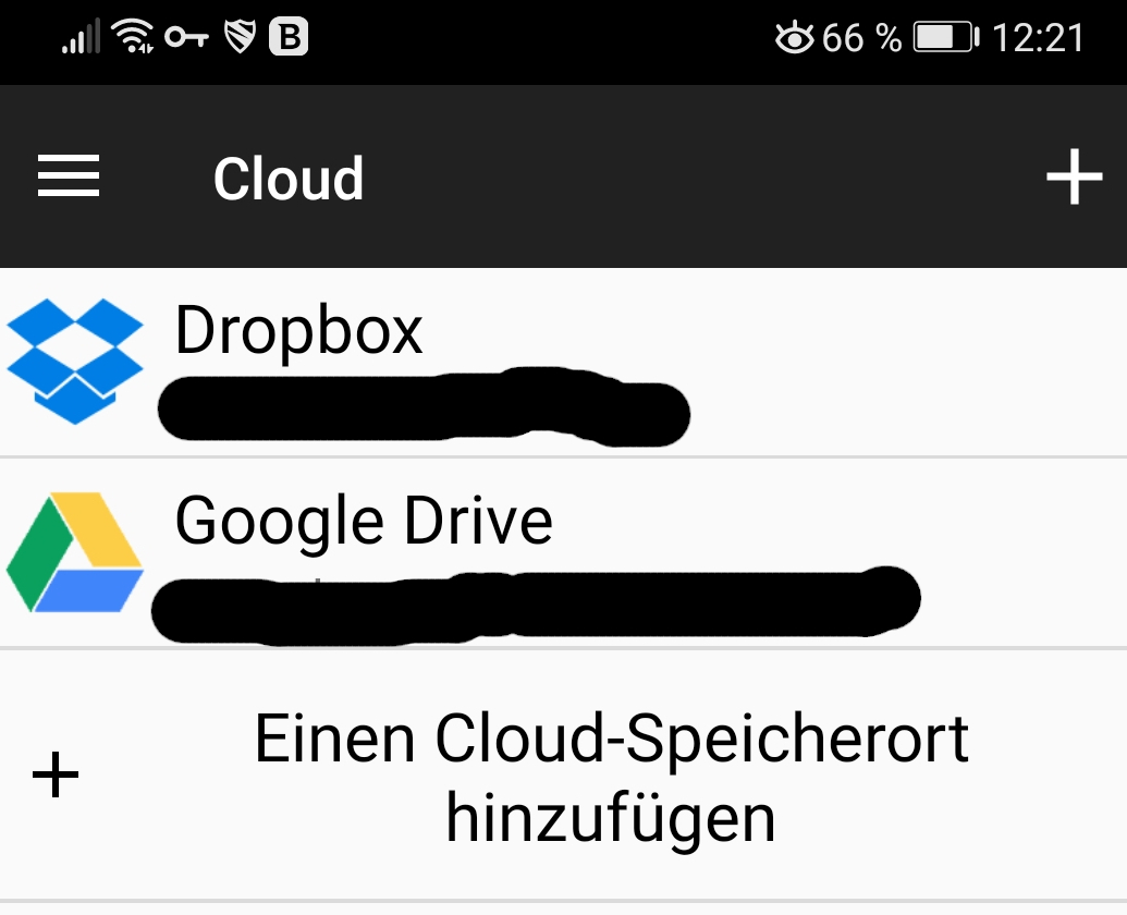

Und in der App kann man sogar auch seine Clouds mit anbinden
