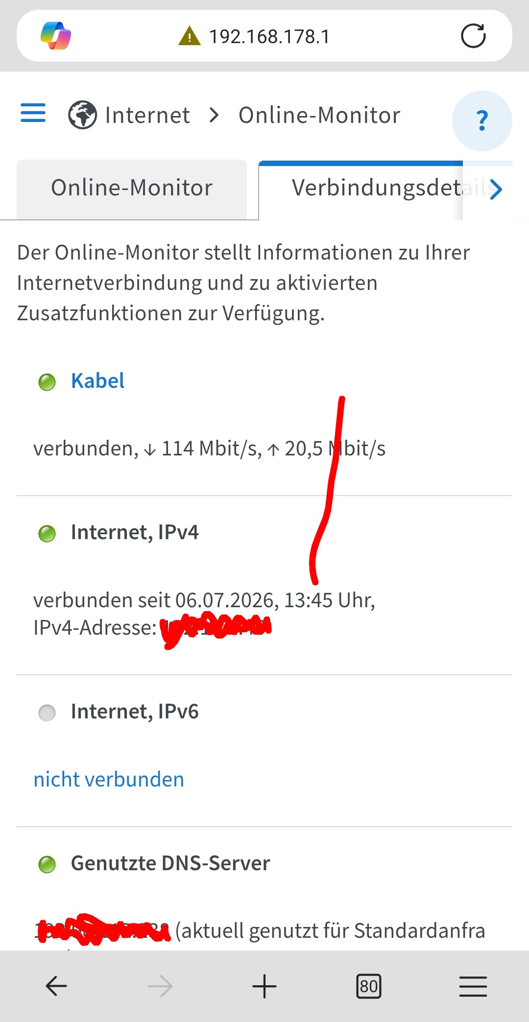

Hast du eine öffentlich erreichbare IPv4-Adresse? Oder CGNAT?
Das hat damit nichts zu tun…
Das ist das Übertragungsprotokoll
Wenn deine IP mit 100.64. - 100.127.x.x anfängt, dann hast du CGNAT, sonst irgendwas anderes.
192.0.2.x wäre noch verdächtig, sonst eigentlich alles Public-IPv4
ich habe 192 am anfang

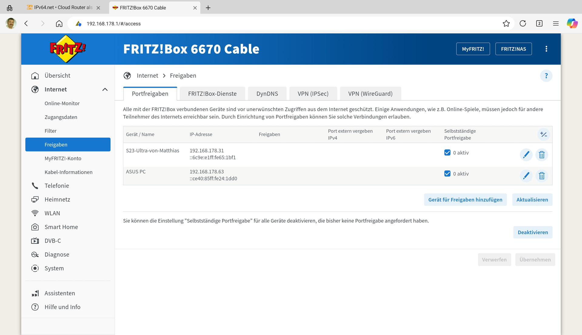

Eine Portfreigab auf dein Handy?
Das klingt gar nicht gut

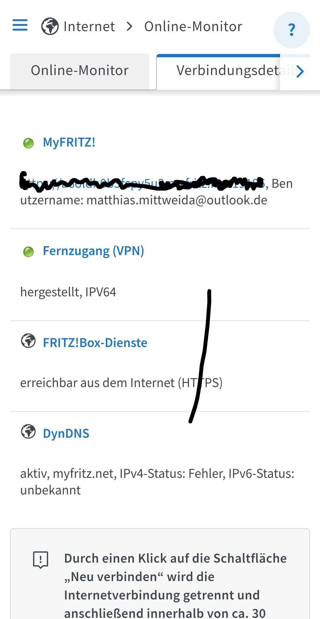

Geh mal bitte auf Online-Monitor und dann auf „Verbindungsdetails“ und mache davon mal einen Screenshot, aber mache die IPs etwas unkenntlich
