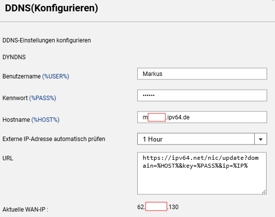

Auf dem NAS wurden die Daten wie folgt eingegeben:

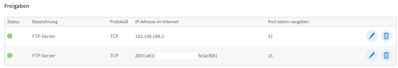

In der Fritzbox habe ich am NAS eine Portfreigabe für den Port 21 erstellt:

Beides. Bei IPv6 gibt’s per default kein NAT. Zudem ist das was du machen willst ohnehin hochriskant. FTP über Port 21 ist unsicher, da es Daten, einschließlich Benutzernamen und Passwörtern, im Klartext überträgt. Also lass es besser.

Mit dem 1. Bild das du da gesendet hast vermutlich gar nicht. Es zeigt eine Aktuelle WAN-IP (62.xxx.xxx.130). Das ist aber nur eine IPv4 und wegen DS-Lite kann das nicht deine sein. Die Teilst du dir mit anderen. Eine Ipv6-Adresse sehe ich nicht. Das lässt vermuten, dass das Gerät von dem das Bild stammt kein DynDNS für IPv6 kann. Daher steckst du mit dem Ansatz in einer Sackgasse.
Die Frage ist ob die Gurke überhaupt Ipv6 kann und ob sie wenn ja, dann SLAAC und/oder DHCPv6 kann

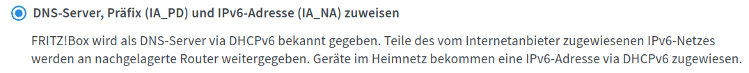

Nur dann kannst du sicherstellen, dass das QNAP immer eine IPv6-Adresse mit festem Interface Identifier von deiner Fritte zugewiesen bekommt. Der Network Prefix ist ja stets dynamisch und wird vom ISP nach jeder Zwangstrennung neu zugewiesen. Damit die Fritte das macht, muss in der Fritte IA_PD und IA_NA aktiviert werden.
Wenn das gegeben ist, kann die Fritte bei IPv64 den IPv6-Prefix updaten und du kannst für das NAS bei ipv64 einen AAAA-Record im Format „Interface-ID“ oder „EUI-64 MAC“ anlegen.
Damit wäre das Problem gelöst-
