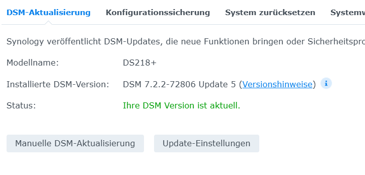

Das ist die Oberfläche eine Sysnology DSM 218+ in der Version 7.2.2

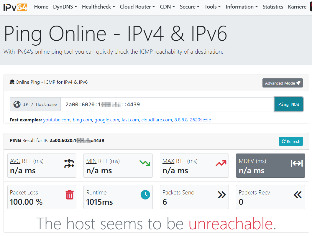

Hier der Ping von IPv65.net auf meine DreamMachine → 100% Packet loss:
Aktuell wäre aber bereits DSM 7.3.2

OK, Ihr mögt Recht haben, dass man den Router nicht direkt aus dem Internet erreichbar machen sollte. Mein Problem ist nur, dass der Ping an die öffentliche IPv6 Adresse fehltschlägt und auch jeder andere aufruf (http) ins leere läuft. Das kann ich ja noch verstehen aus oben genannten Gründen. Aber dass die DreamMachine mir hier keine Hinweise gibt, dass da was war und dies verworfen wurde, dass verwirrt mich völlig und ich habe keinen Ansatz, wo ich da was freigeben soll / kann. Und deswegn wollte ich nichts an der Syno konfigurieren, sondern, wie gewohnt bei der FitzBox halt entsprechend am Router.
Ja, das ist ja auch richtig, aber dann willst du ja nicht auf den Router verbinden…
Ein ping an die öffentliche IPv6 Adresse meiner pfsense schlägt auch fehl, wenn ich dafür nicht eigens eine FW-Regel erstellen würde. Und das ist m.E. auch genau richtig so!
