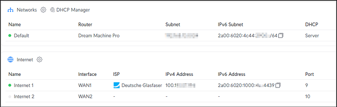

Mir geht es gerade darum, dass ich die Dream Machine nicht über IPv6 erreichen kann. Ich sehe weder einen Logeintrag, dass da was auf der WAN Schnittstelle reingekommen ist, noch sehe ich eine Reaktion auf meinem Browser, dass der z.B. das Webinterface meiner DreamMachine anzeigt.

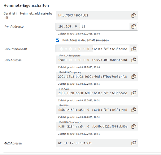

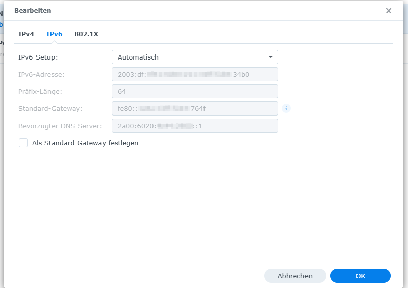

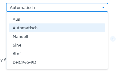

Habe ich gemacht (siehe Bild). Aber irgendwie weicht die Adresse von dem meiner DreamMachine ab (siehe Bild 2). Ich würde da jetzt erwarten, dass der Network-Identifier gleich ist.
Wenn ich nun hergehe, und die IPv6 Adresse in meinen Browser eintippe, dann bekomme ich keine Rückmeldung. Weder von der DreamMachine, noch von dem Synology.
Und ist das eigentliche, warum ich diesen Thread aufgemacht habe.
Was soll das erste Bild zeigen? Die Config des DHCPv6-Server oder des Clients (Synilogie)?

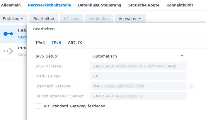

Das ist mein Synology (DHCPv6 Client)
Das Problem habe ich aber gerade gelöst. Der hatte noch eine IPv6 Adresse von der Fritzbox gespeichert. Die Fritzbox habe ich aber gerade deaktiviert. Jetzt passt die IPv6 Adresse auch.
Aber von extern komme ich da immer noch nicht dran.

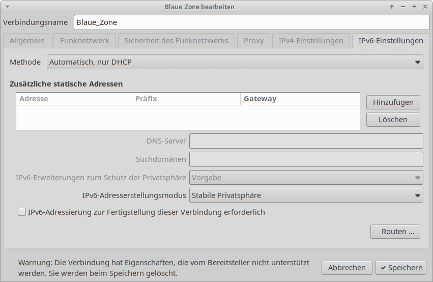

Aha. Also Automatisch im Network Manager (Linux) bedeutet es wird SLAAC mit Privay Extensions verwendet. Deswegen gibt es neben Automatisch auch noch Automatisch, nur DHCP dann wird DHCPv6 verwendet und keine Privay Extensions. Prüfe das, sonst könnte das Problem wieder auftauchen sobald die Privay Extensions eine neue IPv6-Adresse auswürfeln.
Hmm, da ich ja jetzt kein Linux habe, versteh ich nicht, was mir der Vergleich hilft.
Ich könnte hier noch DHCPv6-DP auswählen. Wobei ich erstmal noch googlen muss, wofür das DP steht.
PD = Prefix Delegation
