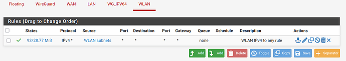

Hier kann ich den WLAN Router (172.72.16.180) nicht mehr erreichen? Hier nun die Firewall Rules beider Netzwerke:
WLAN
LAN:
Nach meinem Verständnis hätte auch der WLAN Router (172.72.16.180) vom LAN (10.16.0.0/16) aus erreichbar sein sollen. In beiden interfacen sind keine IPv4 Upstream gateways konfiguriert.

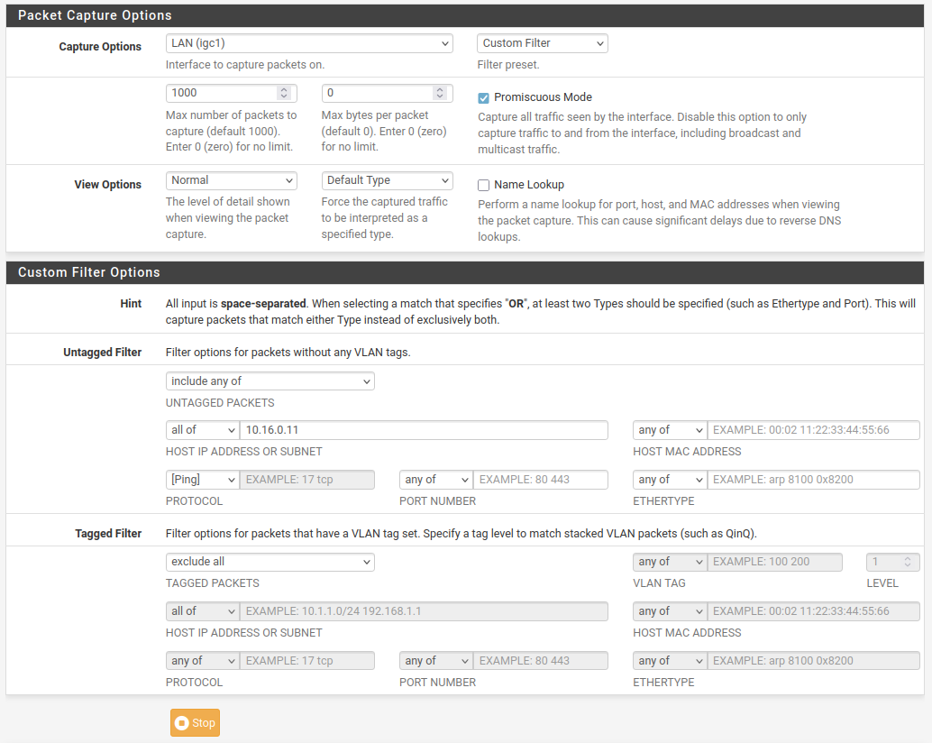

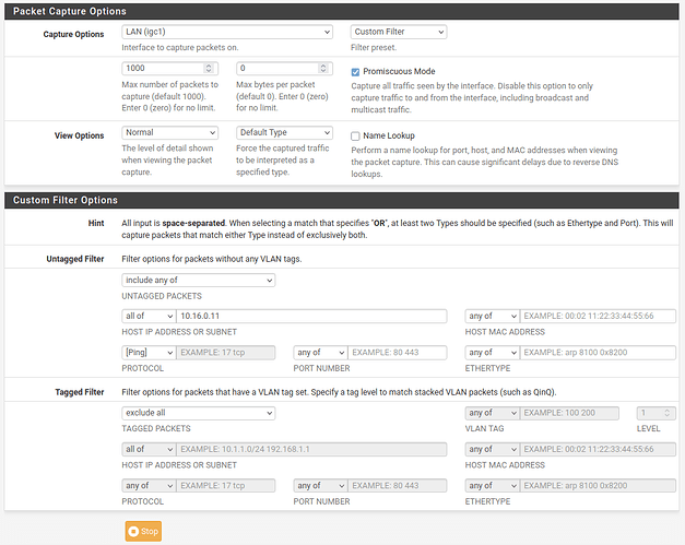

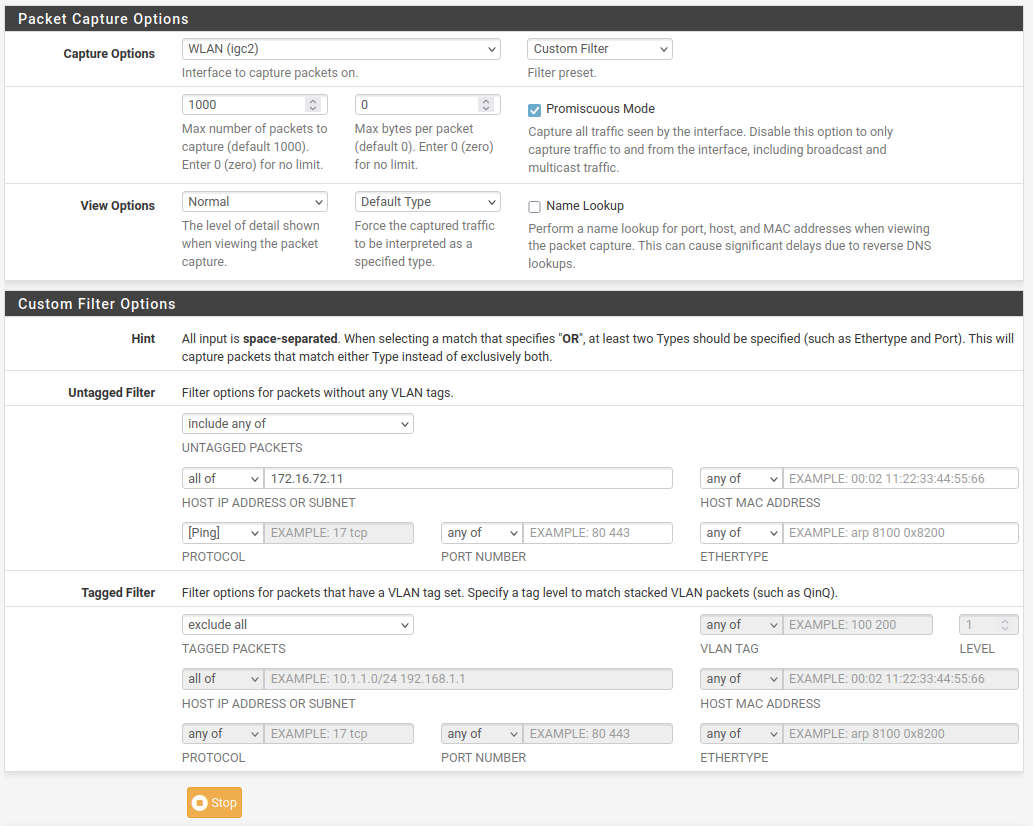

Wenn ich den ping Verkehr zum WLAN Router (172.72.16.180) mit „Packet Capture“ einfange, sehe ich folgendes:
13:13:04.036073 IP 172.72.16.11 > 172.72.16.180: ICMP echo request, id 35183, seq 5936, length 9
13:13:04.036366 IP 172.72.16.180 > 172.72.16.11: ICMP echo reply, id 35183, seq 5936, length 9
13:13:04.540154 IP 172.72.16.11 > 172.72.16.180: ICMP echo request, id 35183, seq 5937, length 9
13:13:04.540456 IP 172.72.16.180 > 172.72.16.11: ICMP echo reply, id 35183, seq 5937, length 9
13:13:04.546089 IP 10.16.0.11 > 172.72.16.180: ICMP echo request, id 51298, seq 0, length 64
13:13:05.069412 IP 172.72.16.11 > 172.72.16.180: ICMP echo request, id 35183, seq 5938, length 9
13:13:05.069682 IP 172.72.16.180 > 172.72.16.11: ICMP echo reply, id 35183, seq 5938, length 9
13:13:05.551546 IP 10.16.0.11 > 172.72.16.180: ICMP echo request, id 51298, seq 1, length 64
13:13:05.599380 IP 172.72.16.11 > 172.72.16.180: ICMP echo request, id 35183, seq 5939, length 9
13:13:05.599682 IP 172.72.16.180 > 172.72.16.11: ICMP echo reply, id 35183, seq 5939, length 9
13:13:06.129407 IP 172.72.16.11 > 172.72.16.180: ICMP echo request, id 35183, seq 5940, length 9
13:13:06.129691 IP 172.72.16.180 > 172.72.16.11: ICMP echo reply, id 35183, seq 5940, length 9
13:13:06.552388 IP 10.16.0.11 > 172.72.16.180: ICMP echo request, id 51298, seq 2, length 64
13:13:06.660385 IP 172.72.16.11 > 172.72.16.180: ICMP echo request, id 35183, seq 5941, length 9
13:13:06.660679 IP 172.72.16.180 > 172.72.16.11: ICMP echo reply, id 35183, seq 5941, length 9
Die pings von 10.16.0.11 (LAN) werden nicht beantwortet. Wohingegen 172.72.16.11 (WLAN) ständig pings aussendet welche ich nicht angestoßen habe? Was mache ich falsch bzw. sehe ich noch nicht?

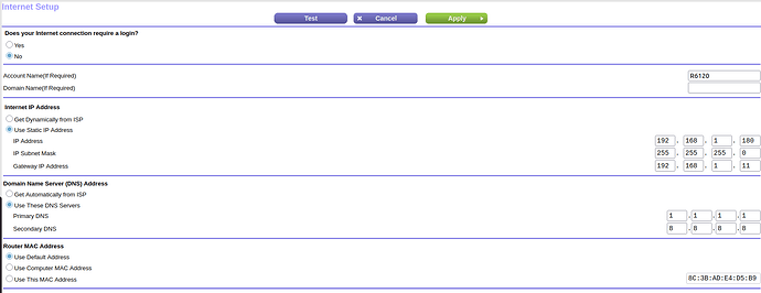

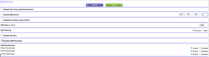

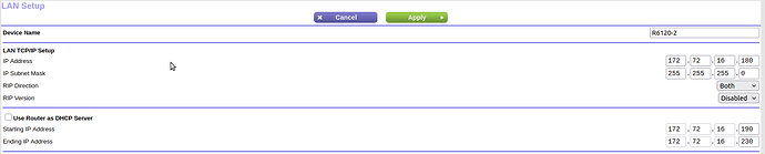

Vielleicht war ja schon meine Idee falsch. Ich wollte den WLAN Router nur zum Einbinden der WLAN Devices in das Netzwerk 172.72.16.0/24 missbrauchen. Die Gateway-Funktion zwischen den Netzen sollte dann die pfSense zwischen WAN, LAN und WLAN übernehmen.
Aber ich schaue mir den WLAN Router (Netgear NightHawk R6120) nun einmal genauer an und melde mich wieder.
Da ich in der WLAN Router Konfiguration nichts finden konnte was auf einen Fehler hinweist,

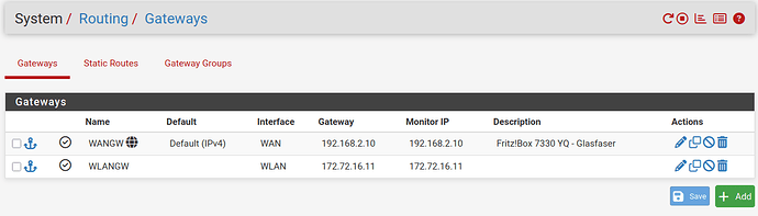

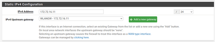

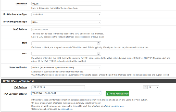

Und zwar habe ich für das Netzwerk “WLAN” 172.72.16.0/24 einen Gateway unter “Routing/Gateways“ angelegt und dort die IP der pfSense (172.72.16.11) eingetragen:
Danach habe ich diesen Gateway beim Interface (WLAN igc2) unter „IPv4 Upstream gateway“ eingetragen:
Nun kann ich den WLAN Router 172.72.16.180 vom LAN (10.16.0.0) aus an-pingen:
PING 172.72.16.180 (172.72.16.180) from 10.16.0.11: 56 data bytes
64 bytes from 172.72.16.180: icmp_seq=0 ttl=64 time=0.455 ms
64 bytes from 172.72.16.180: icmp_seq=1 ttl=64 time=0.313 ms
64 bytes from 172.72.16.180: icmp_seq=2 ttl=64 time=0.322 ms
Zudem kann ich nun auch die Web Oberfläche vom WLAN Router vom LAN (mein Notebook 10.16.0.50) direkt öffnen. Einen Gateway wollte ich eigentlich vermeiden, da ich glaube das er nicht nötig ist. Zudem möchte ich das WLAN nicht per default von der pfSense wie ein WAN behandelt haben.
Hilft dieser Versuch meinen Fehler zu finden oder ich nun alles noch unklarer geworden (master of disaster)?
Das mit dem Gateway ergibt auch keinen Sinn, da du ja keine Route, die dieses GW nutzt, eingetragen hast… Das Problem ist eher, dass du im Netgear “router” auf dem LAN kein GW setzen kannst…

Er hat in der pfSense ein Gateway angelegt mit der IP der pfSense selbst… Und dann geht es aus irgendwelchen Gründen…
Ich habe das Gateway WLANGW wieder im WAN (172.16.72.0/24) der pfSense eingetragen und dann ist der WLAN Router 172.16.72.180 per ping und per HTTPS vom LAN 10.16.0.0/16 aus erreichbar. Ohne das Gateway nicht…
Vermutlich ist noch etwas in meinem Netzwerk zerkonfiguriert…
Ah, jetzt wird es klarer… Du hast dieses GW auch im Interface gesetzt… Dadurch sieht die pfSense dieses IF als WAN-IF an und macht SRC-NAT… Aber für alles… Was man eigentlich nicht möchte. Du kannst auch einfach eine spezifischere NAT-Regel nur für dieses Netgear-Teil machen.

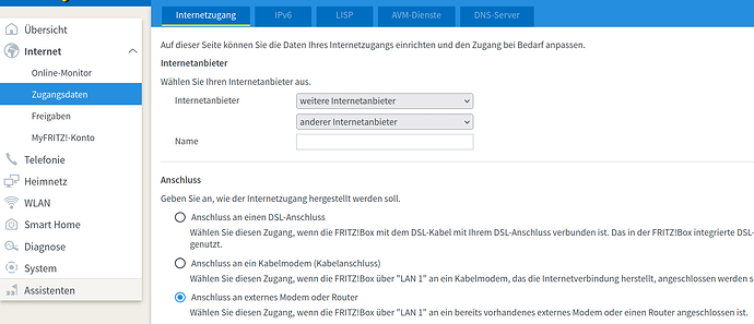

Vielen Dank für den Vorschlag mit der FritzBox.
Das kann ich bei mir nicht umsetzen da die FritzBox Teil meiner DMZ ist und zudem im Keller im Serverschrank steht. Vom WLAN der FritzBox kommt bereits im Erdgeschoss nichts mehr an.
Somit verwende ich im Erdgeschoß einen WLAN Router der auch im LAN (10.16.0.0/16) steht. Da der WLAN Router aber autonom in die DMZ zur FritzBox routet kann ich diesen Datenverkehr nicht auf der pfSense verwalten.

Ich schaue mir den Netgear WLAN Router nochmal genau an. Entweder er kann nur ins WAN routen oder ich finde die Stelle mit dem Gateway nicht. Danke für die Hilfe und Hinweise!
Ich habe heute nicht wirklich Lust mir die Spezifikationen des NightHawk R6120 anzusehen. Ich nutze als WLAN-AP hinter meiner pfsense (auch in einem speziellen WLAN-Netz) einen Netgear WAX202. Dieser hat drei Betriebsmodi:

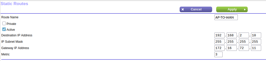

Nachtrag: hab das Usermanual gefunden. Gibt es bei R6120 - AC1200 Dual Band WiFi Router zudem auch die neueste Firmware. Im Handbuch findet sich auch
  • Set Up a Static Route ab Seite 99 und zudem
  • Use the Router as a WiFi Access Point Only ab Seite 126

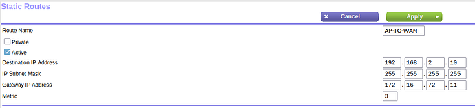

Inzwischen habe ich es geschafft, den Netgear WLAN Router im Netz “WLAN” 172.16.72.0/24 als Access Point (AP) in Betrieb zu nehmen. Mit der zusätzlich erforderlichen Route über 172.16.72.11 (pfSense Interface) zur FritzBox in der DMZ 192.168.2.10 bekomme ich nun auch eine Internet-verbindung hin.
Von alleine wäre ich hier nicht drauf gekommen, daher habe ich mich an das Forum gewendet :wink: .

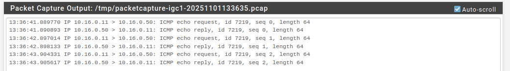

Anscheinend habe ich aber immer noch ein Problem zwischen den beiden Netzen “WLAN“ 172.16.72.0/24 und “LAN” 10.16.0.0/16 (die beide auf der pfSense anliegen) was die Erreichbarkeit einzelner Hosts vom “WLAN” zum “LAN” anbelangt.
Vom “WLAN” zum “LAN” - Host 10.16.0.50 (mein Notebook) geht:
PING 10.16.0.50 (10.16.0.50) from 172.16.72.11: 56 data bytes
64 bytes from 10.16.0.50: icmp_seq=0 ttl=64 time=1.095 ms

Ich habe versucht den Datenverkahr des ping einzufangen, indem ich einen “Packet Capture” auf das “WLAN” Interface 172.16.72.11 der pfSense gelegt habe:
Sende ich nun pings vom “WLAN” Interface ins “LAN” dann sehe ich die erfolgreiche Ausführung aber es wird nichts im “Packet Capture” sichtbar:
64 bytes from 10.16.0.50: icmp_seq=0 ttl=64 time=1.115 ms
64 bytes from 10.16.0.50: icmp_seq=1 ttl=64 time=1.238 ms
64 bytes from 10.16.0.50: icmp_seq=2 ttl=64 time=1.158 ms
Wiederhole ich den Test für das “LAN” Interface, stelle den “Packet Capture” auf “LAN (igc1)” und die Adresse 10.16.0.11 um,
dann fange ich Pakete ein.
PING 10.16.0.50 (10.16.0.50) from 10.16.0.11: 56 data bytes
64 bytes from 10.16.0.50: icmp_seq=0 ttl=64 time=1.214 ms
64 bytes from 10.16.0.50: icmp_seq=1 ttl=64 time=1.191 ms
64 bytes from 10.16.0.50: icmp_seq=2 ttl=64 time=1.338 ms
