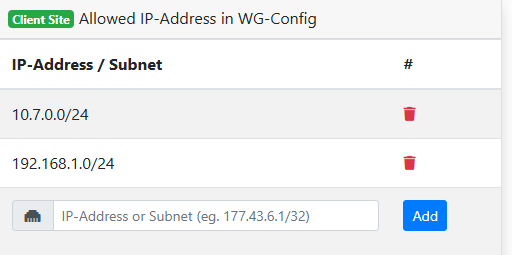

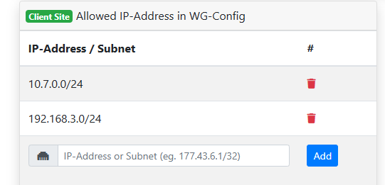

ich habe einen Cloudrouter mit 2 S2S Fritzboxpeers. Zusätzlich noch einen Clientpeer fürs Handy, damit komme ich auch in die jeweiligen Netze, wenn ich mich verbinde.
Nun möchte ich Hosts im FritzboxB Netz erreichen (ich befinde mich im FritzboxA Netz), das bekomme ich nicht hin. Wie ist da die richtige Vorgehensweise?
FritzboxA - Netz 192.168.1.0 /24
FritzboxB - Netz 192.168.3.0 /24
Gruß Calron
Du musst in den Fritten die Routen und Rückrouten (AllowedIPs) bearbeiten und richtig setzen.

Dann probiere ich das mit den AllowedIps, da tendenziell noch eine 3. Fritzbox in den Verbund aufgenommen werden soll.
Die AllowedIps für FritzboxA (für den Zugriff auf das FritzboxB Netz) erstelle ich in der PeerKonfig und lade diese neu in die FritzboxA? Ich teste das mal.
Also ich nutze selbst pfsense, nicht Fritte. Aber BEIDE Fritten müssen das Netz der jeweils anderen kennen, denn ansonsten kommen Datenpakete an aber keine Datenpakete als Antworten zurück (Rückroute).
Nur auf FritzboxA etwas zu ändern nutzt also nix. Wenn dann auf beiden.
Ok, auf einer alleine gehts nicht, dann konfiguriere ich gleich die 2. mit
  1. Box auch neu Konfiguriert, funktioniert
Danke für die Hilfe.

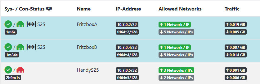

Heute geht nichts mehr. Die Verbindung in der Fritzbox (bei beiden) wird nicht mehr Grün/Verbunden angezeigt. Neustarten der Fritzboxen ändert am Zustand nichts. Im ipv64 Router werden die S2S Verbindungen grün angezeigt, allerdings war sonst darunter eine Zeitangabe, die ist nicht mehr da.
Ich habe keine Konfigänderungen durchgeführt, hat ja gestern alles funktioniert. Ist irgendwas mit den Diensten faul? Laut Status läuft ja alles?

Genau gleich bei mir, glaube seit 30.9 Abend. Nichts geändert. Srv03?
Problem war ich hab IPv6 kaputt gemacht. Sollte jetzt auf allen Servern wieder gehen.
