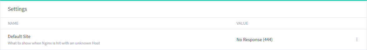

Achso, da ist schon MASQUERADE drin, dann müsste es eigentlich auch gehen. Dann mal die Config des NPM? Oder was du als Reverse-proxy verwendest?
Ja ist ein Nginx Proxy Manager
Bin als root eingeloggt, kriege aber keinen Zugriff…
root@Nginx:~# docker exec -it nginx-proxy-manager-app-1 /bin/sh
# /etc/nginx/nginx.conf
/bin/sh: 1: /etc/nginx/nginx.conf: Permission denied
Nein, die WebUI aufmachen :joy:
*indieEckeKriech*
Ist da denn noch gar nichts an Seiten eingerichtet?
Ich habe nur flarum.meineDomain.de bei den Proxy Hosts angegeben.
Und die geht auch nicht? Vielleicht der Host hintendran down?
