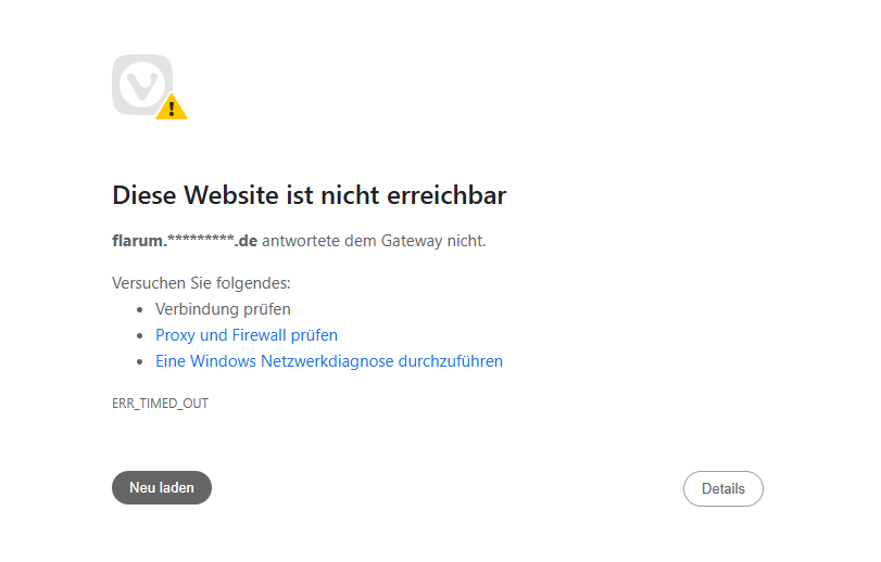

Nein nicht down, über 172.16.1.201 ist das Forum ganz normal erreichbar.

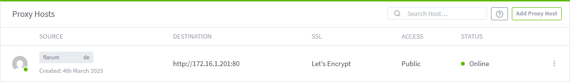

Und dahin zeigt auch der Proxy Host?
Sí señor
Sollte aber eigentlich dann gehen, da kommt nur ERR_TIME_OUT?
Ja
Wurde gerade weggeordert. Geht es vom Handy?
:-1:
Möp, selber Error
