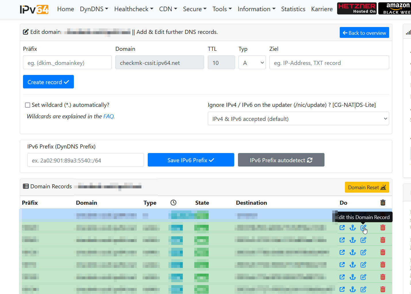

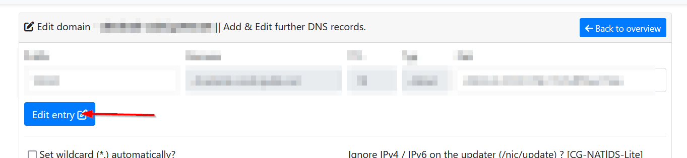

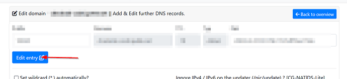

Wenn ich die problematischen Einträge in der Weboberfläche einmal editiere und dann exakt so wieder speichere
Wie genau meinst Du das? Also an welcher Stelle editierst und speicherst Du?

Konnte damit heute alle 4 kaputten DNS Einträge fixen ohne nochmal neu die CURLS vom Contab durchlaufen zu lassen. DNS war dann auch schnell geupdatet nach der Aktion.
Danke. Habe ich gemacht, hat aber keine Änderung gebracht. Wie lange hat es bei dir gedauert?
Ging direkt nachdem ich auf edit entry gedrückt hatte.

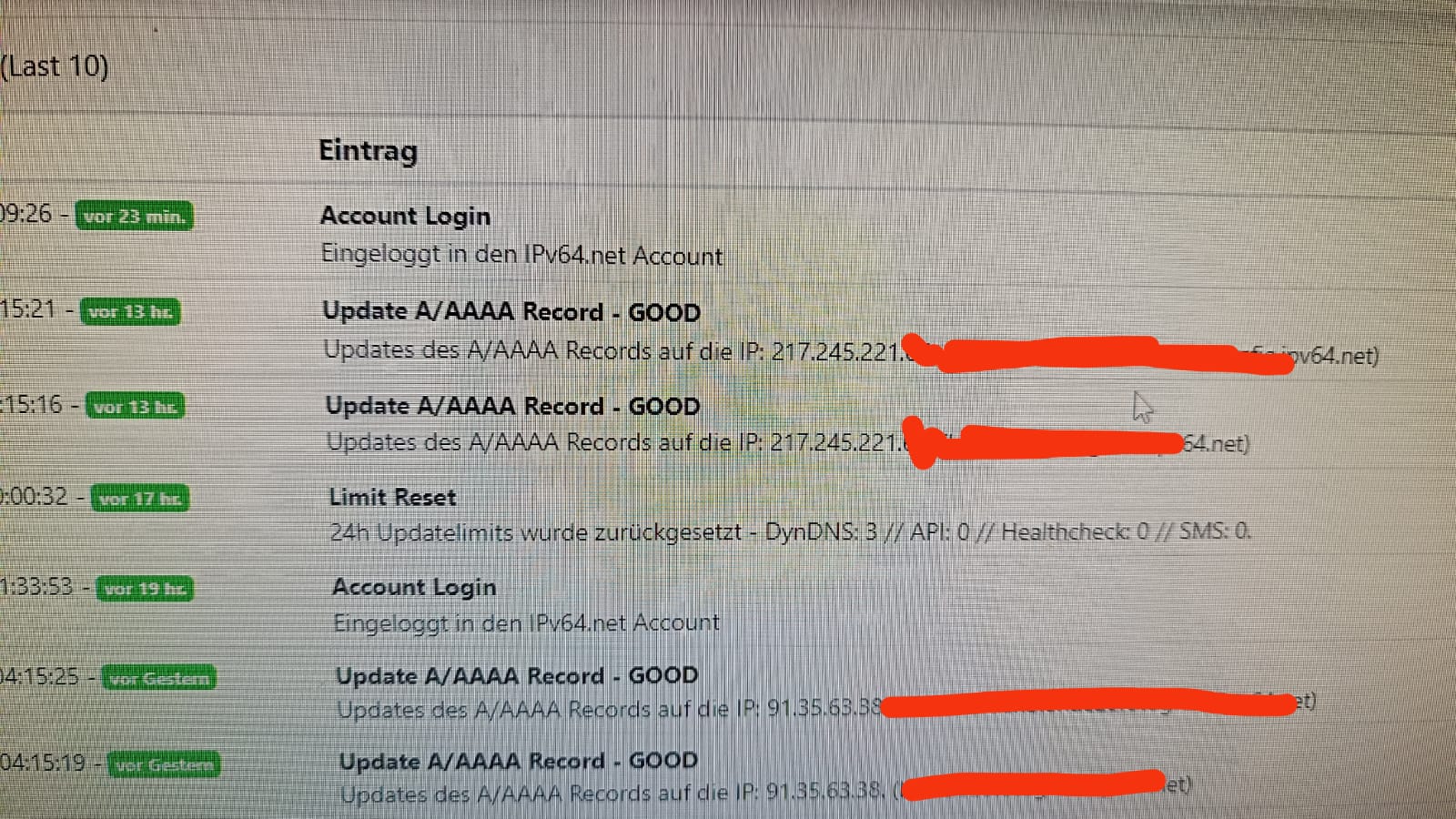

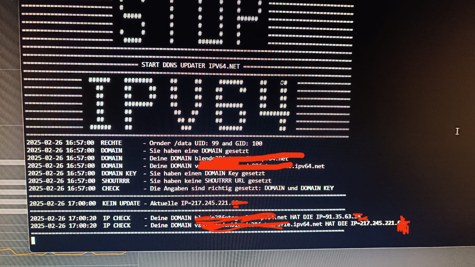

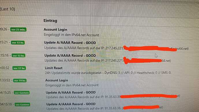

Hey also bei mir ist das gleiche heute wieder gewesen mit ipv4 Adresse, geht um 2 Domains, eine hat die aktuelle Adresse bekommen die andere wurde nicht Aktualisiert obwohl die Daten gesendet wurden. Keine Ahnung was das sein soll.
Also die IP wird wohl anscheinend richtig zu IPV64 gesendet aber am ende beim DNS Server steht bei der einen Domain noch die IPv4 Adresse vom Vortag drin. Das heißt für mich das dieses Problem bei der Übermittlung von IPv64 liegt zum DNS Server…
