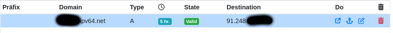

AAAA Eintrag steht in ipv64.net korrekt drin wird aber nicht richtig aufgelöst

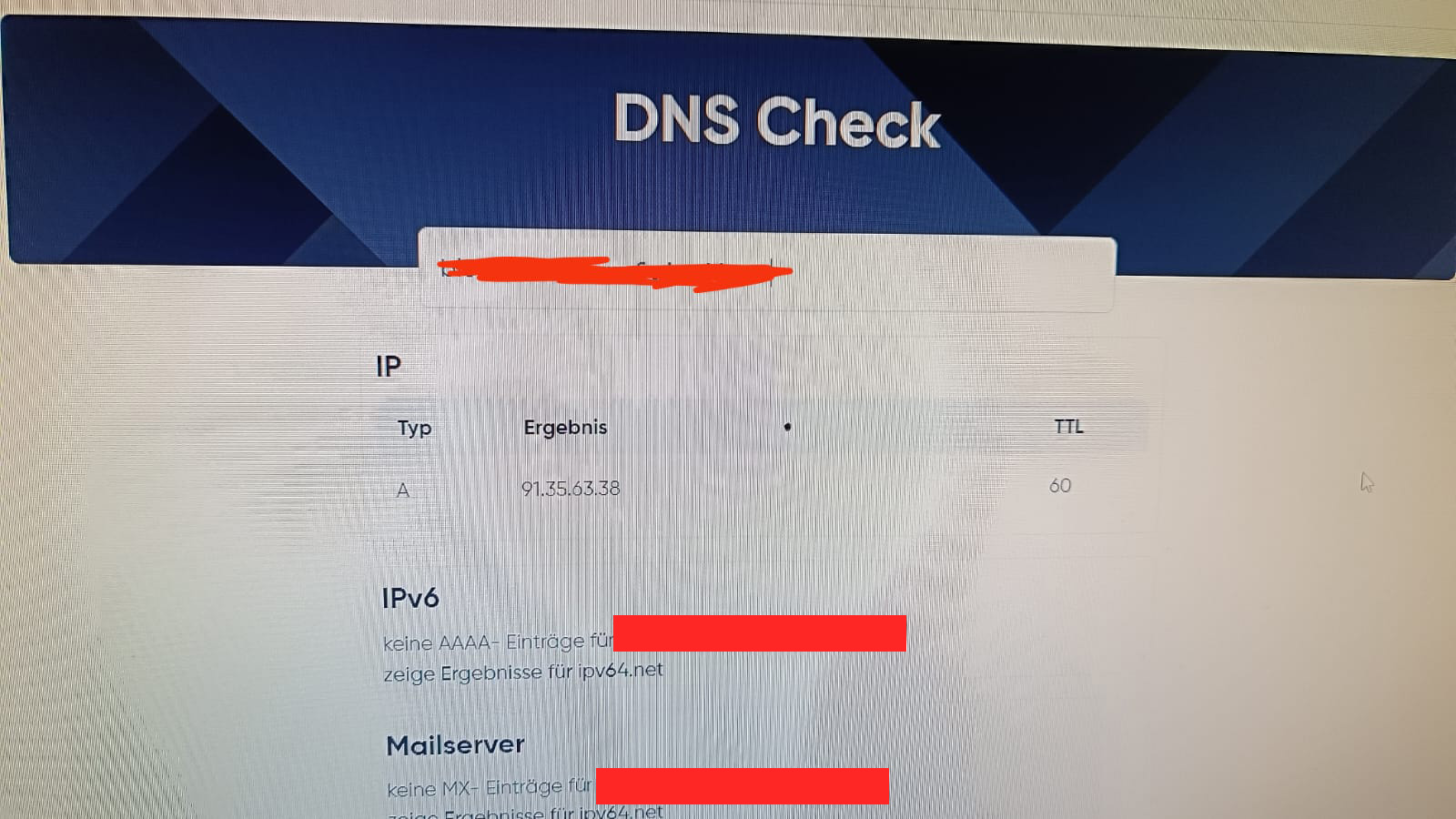

Hier ist zusehen wie die Angeblich richtige IP Adresse die bei IPv64 im Interface steht… Nicht beim DNS vorliegt !!!
Deshalb denkt wahrscheinlich auch der IPv64 Updater auf Unraid bei mir das alles Richtig sei wie es im Interface von IPv64 steht !!!
Hab jetzt wie [CSS-IT] schrieb auf Edit Entry und ging auch sofort aber das ist ja nicht sinn und zweck, so gehts aber erstmal…
Habe mich extra angemeldet um zu bestätigen, dass ich genau das gleiche Problem hatte. In meinem ipv64 Dashboard stand die aktuelle IP, nslookup hat aber noch die alte IP gezeigt.
Ich habe dann wie von @CSS-IT beschrieben einfach per edit + neu speichern ohne irgendwelche Daten zu ändern den Eintrag aktualisieren und direkt danach hat nslookup auch die richtige IP ausgespuckt.

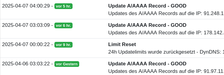

Gibt es was neues zur der Problematik ? Es lief jetzt die letzten Tage ohne Probleme und heute ist es wieder aufgetreten.
Nichts auffälliges beim Update.
Auch hier nichts auffälliges:
Ein dns lookup (cloudflare) zeigt aber noch die IP von gestern mit 178.142…
