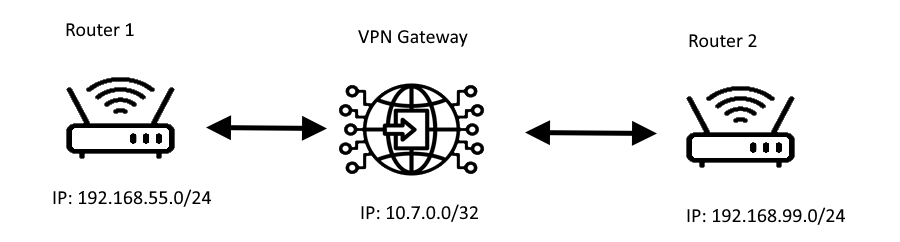

Moin zusammen,
ich bin neu hier und finde die Services klasse, bin aber noch dabei anwendungsfälle zu Vallidieren.
Nun zu meiner Frage: Ich möchte das Netwerk meiner Schwiegereltern mit meinem Verbinden und das so simpel wie möglich, mit der Option auf Erweiterung. Nun war meine überlegung folgende:
natürlich alles Glasfaser und DS-light und so.
Wobei der Internet Traffic nicht über das VPN läuft.
Sollte man das so machen oder gibt es eine einfachere variante?
Ja das kannst du so machen mit dem VPN Gateway dann hast du den wenigsten Aufwand.
Du kannst aber natürlich auch die Sites verbinden, dann musst du dich aber darum kümmern das die IPv6 IP-Adressen (CG-NAT) im DynDNS stets aktuell sind. Bei der VPN Gateway Variante fällt das weg.
Beim Gateway kannst dich ebenfalls dann einfach via Client/Peer einwählen und auf beide Netze zugreifen.
Dann fange ich demnächst mal an zu basteln :smiley:
Ich berichte dann über meine Erfahrungen :+1:
