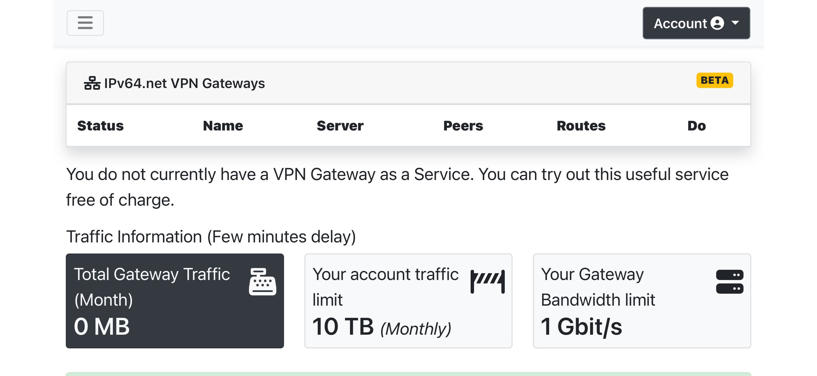

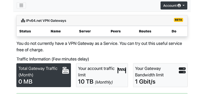

Ich liebe es. Deine Fehlerbeschreibung ist einfach super. GEHT NICHT.
Ja was geht denn nicht? Was fehlt dir?
Deine Fehlerbeschreibung: Auto fährt nicht.
Sorry das ich nicht komplett beschrieben habe.
Also wenn ich mich einlogge, kann ich keinen VPN-Tunnel konfigurieren.
Ich sehe zwar die Server, das war es aber auch.
Ich habe keine Möglichkeit, einen Tunnel anzulegen.

Nun habe ich in dem einen Netz eine pfSense, doch auf die Schnelle keine Möglichkeit gefunden, DNS und Endpoint einzutragen.
Das ist alles was ich sehe.
CDN kann ich auch nicht mehr anlegen.
Layer 8 Problem.
Rechts oben auf Account → Toggle Menü klicken… facepalm
