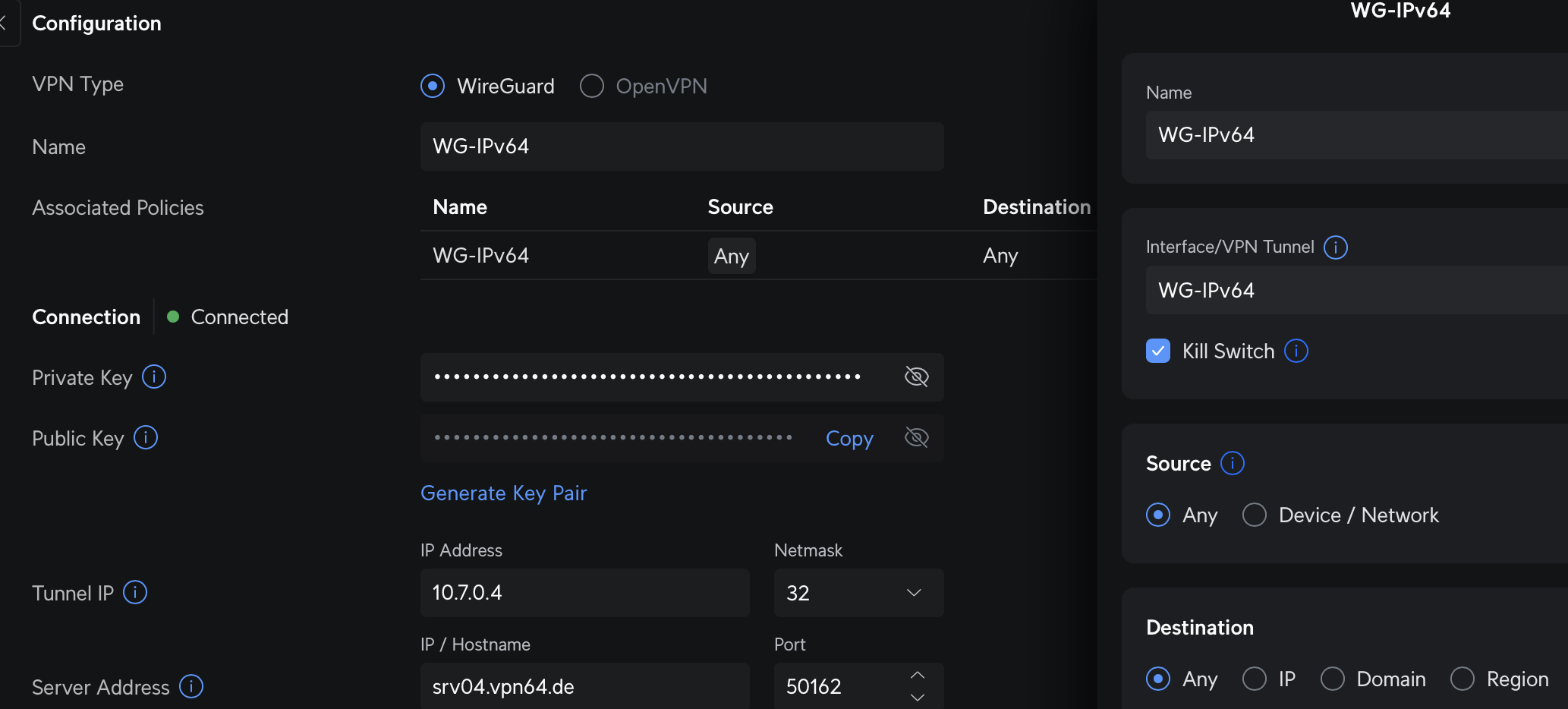

soweit habe ich mir das VPN Gateway eingerichtet:
Drei Clients, 1x iPhone, 1y IPAD und 1x DMP.
Bei der DMP habe ich, dank Hinweis von @indikator und @Hartmut , das manuell gemacht. Alle Verbindungen funktionieren soweit.
Mein Problem nun ist, dass hinter der DMP eine Diskstation sitzt, die ich gerne ins VPN holen möchte.
Unter Routing habe ich also auf Seiten von IPv64 eingetragen:
Destination. Gateway. Peer
10.1.20.0/24 10.7.0.1. IPad
Auf Seiten der DMP
Source: ANY. Destination ANY, ansonsten wie im angefügten Screenshot.
Habt ihr eine Die, warum ich nicht auf die Diskstation komme?
Danke, EuroPC
Du wirst in der DMP vermutlich eine Route von Lokal zum WG für die Diskstation machen müssen.
Sonst gehen die Pakete zur Diskstation, aber die weiß nicht wohin die zurück sollen…
Die Route ist falsch. Auf IPv64 muss in die Routing Table 10.7.0.4 (Das ist die IP von der UDM).
Und auf UDM Seite muss eine Route zu 10.7.0.0/24 GW: 10.7.0.1

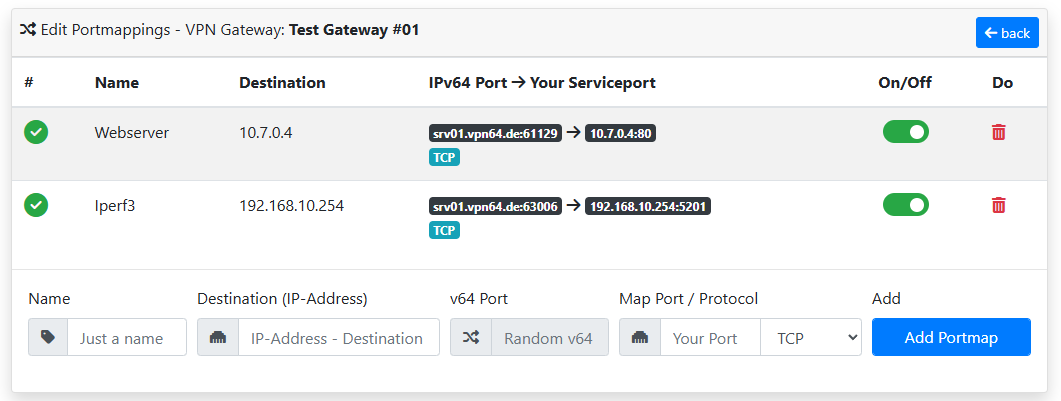

VPN Gateway Portmapper ist jetzt aktiv.
Hiermit ist es möglich einen Highport zu öffnen und diesen direkt auf einen Dienst IP-Addresse : Port zu mappen. Ohne eine VPN Verbindung in dein Gateway zu haben, ist eine gesicherte Verbindung somit möglich. Der Traffic läuft intern beim Gateway natürlich über deine aktive VPN Verbindung.

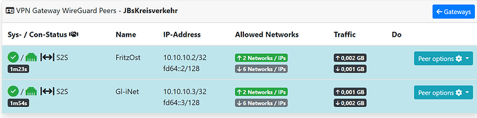

Hallo Dennis,
habe versucht 2 Fritzboxen per S2S im VPN-Gateway zu verheiraten. Hat auch im Account die Verbindung bei beiden grün angezeigt. Aber ich bin dann nicht mehr ins Internet gekommen. Auf dem Client hab ich kein VPN installiert, weil ich das so verstanden habe, dass das S2S auch Verbindung ins Internet hat. Zumindest war das mal so bei Unifi S2S.
Übersehe ich da etwas?
Mario

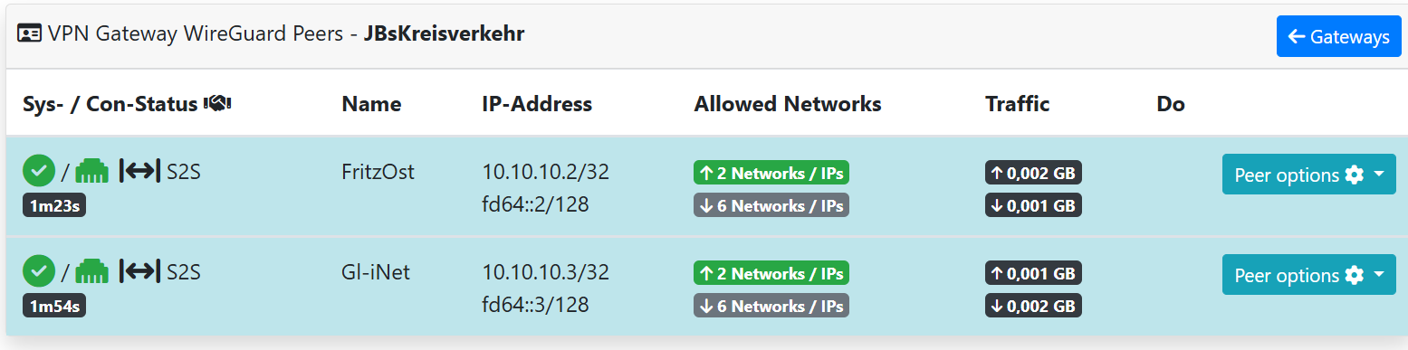

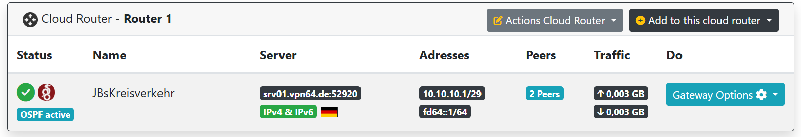

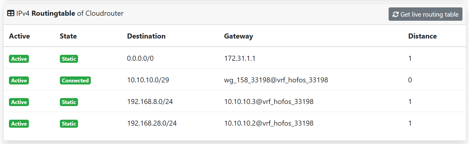

Hallo in die Runde,
erst einmal DANKE für das SUPER Tool !!
Habe mich direkt an ein Projekt gewagt.
Das OSPF habe ich „nur“ Testweise eingetragen
Die konfigs habe ich eingespielt und die Peers werden aufgebaut.

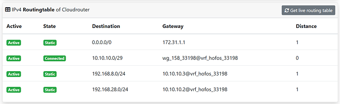

Leider funktioniert das Routing zwischen den Netzen nicht.
Wo habe ich da einen Denkfehler?
Jürgen
Ich würde dir raten das mit 2 VPN Gateway in einem router zu machen.
