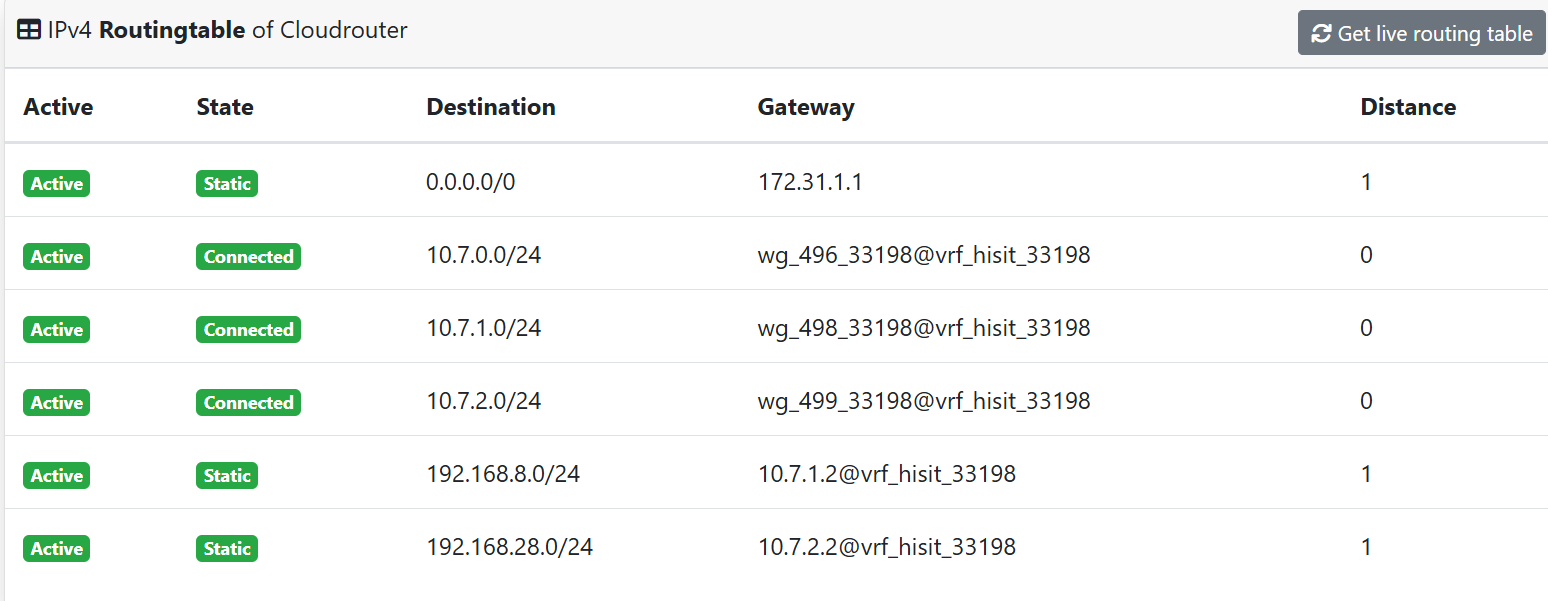

Leider habe ich es auch mit der neuen Konstellation nicht hin bekommen.
Trotz angepasster Routing-Tabelle komme ich nicht von einem Netz zum anderen Netz
PS C:\Users\Jürgen> tracert 192.168.8.1
Routenverfolgung zu 192.168.8.1 über maximal 30 Hops
  1     9 ms     5 ms     4 ms  fritz.box [192.168.28.10]
  2    40 ms    37 ms    42 ms  10.7.0.1
  3     *        *        *     Zeitüberschreitung der Anforderung.
  4     *        *        *     Zeitüberschreitung der Anforderung.
Gibt es weitere Möglichkeiten um den Fehler zu finden?
Werde morgen nochmal in ruhe alles neu aufsetzen
Jürgen

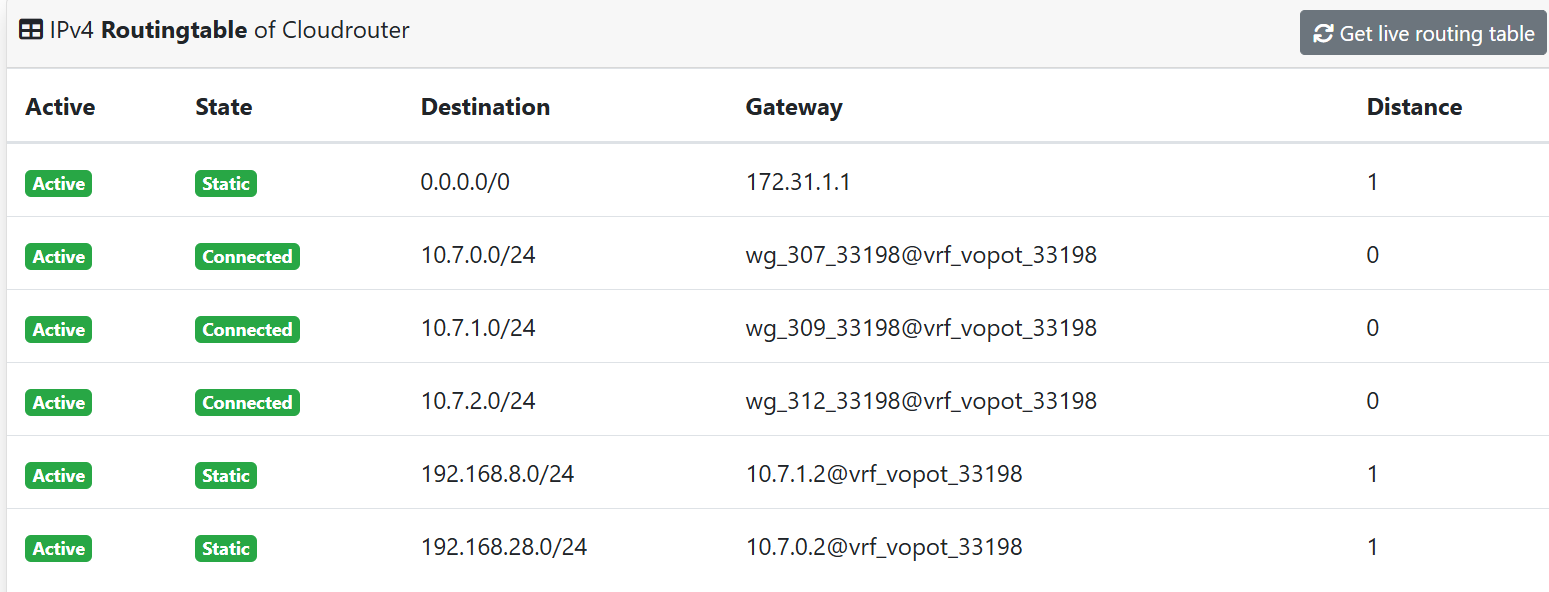

A hat ein 10.70.25/24 Netz
B hat ein 192.168.178.0/24 Netz
Muss ich trotzdem gewissen statische Routen auf beiden Seiten erstellen?
Gibt es sonst etwas das ich beim IPv64 Router tun sollte? Beide Peers sind als S2S markiert.

Bei IPv64 musst du dann statische Routen einrichten.
S2S Markierung ist nur notwendig wenn du OSPF nutzt. Bitte ausschalten.
Auf beiden Seiten bei dir im Routing muss die Rückroute existent sein.
Seite A muss wissen wenn eine Anfrage von B kommt, dann schick das zum IPv64 Gateway. Und anders rum auch.

Danke! Ich versuche mich an den Routen.
Denk immer dran, die Gegenseite muss wissen wohin sie das ANTWORTpaket senden soll.

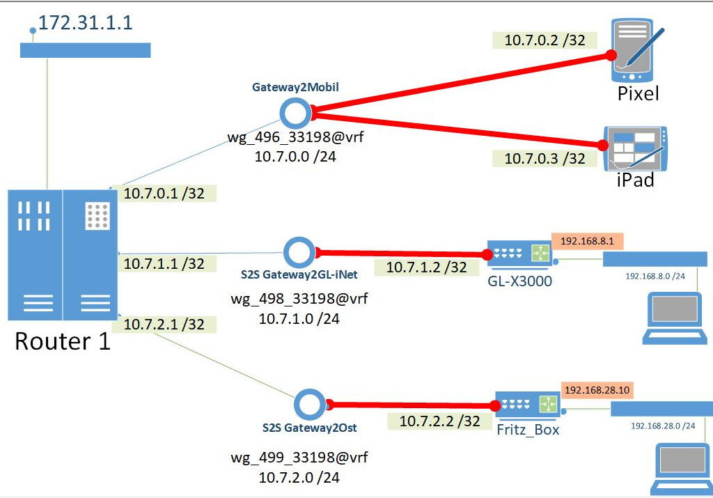

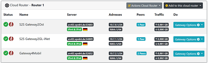

so sieht mein Aufbau aus.
GL-X300 ist ein OpenWRT
Habe von iPad oder Pixel gepingt. Alle WG-Punkte sind erreichbar. Nur die Netze dahinter nicht.
Es ist egal ob ich „S2S“ einschalte oder nicht.
:thinking:
„Tracert“ liefert auch keine Erkenntnisse
Die angezeigten Routen sollten passen
Nun weiß ich nicht mehr weiter :face_with_spiral_eyes:
Wenn du die WG Config in die Fritzbox gepumpt hast, wird dein Problem sein das die Fritzbox ein NAT macht und du dann TCP retransmission bekommst. Ping sollte eigentlich gehen. Ich mach dazu wohl heute noch ein Video.
Denk immer an die Rückrouten.
Ach und auf den WG Tunnel müssen in den „Allowed-Addresses“ ALLE Netzwerke drin stehen, sonst darf der Traffic da nicht drüber laufen.

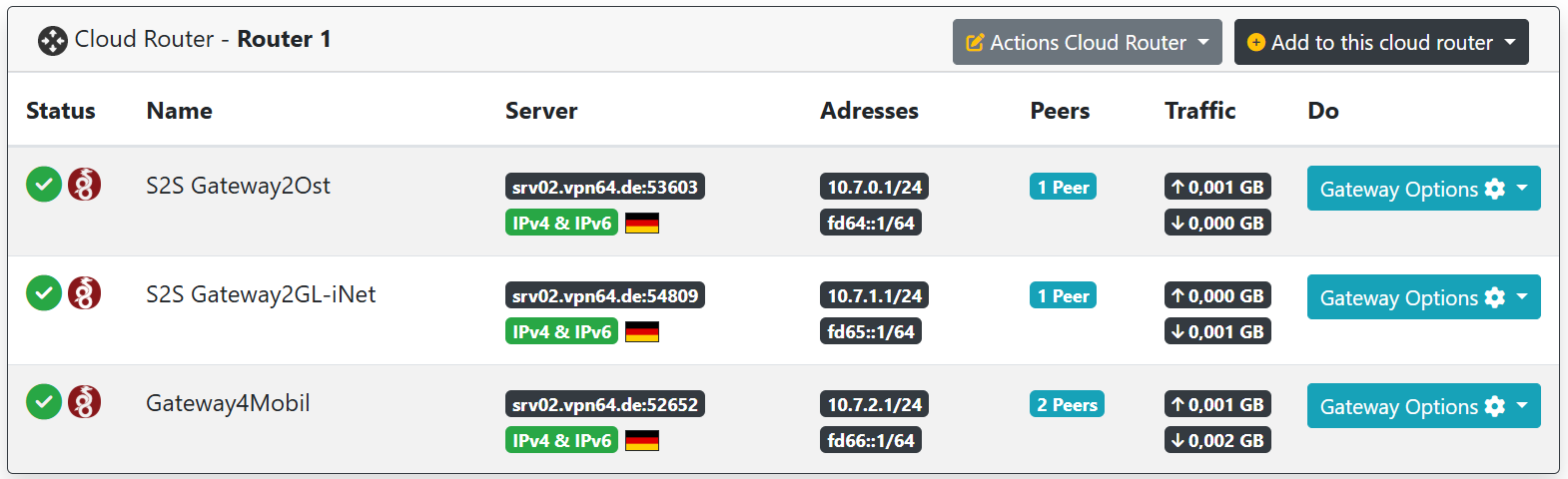

Nachdem das VPN Gateway nun unter dem Cloud Router läuft, habe ich mal alles neu gemacht.
Wie letzten Donnerstag / Freitag … 1. Peer Proxmox → Wireguard LXC.
2. Peer Handy, Netzwerkverbindung ausschließlich mobil.
Über die WG Tunnel App habe ich mir die Config per QR Code gezogen.
Entsprechende Route und IP Adressen angelegt.
Folgende Situation:
  • Beide Peers können sich erreichen.
  • Ich kann die Maschine erreichen, auf dem der Wireguard läuft.
  • Ich kann meinen Gateway im dahinterliegenden Netz erreichen.
  • Keine anderen Maschinen im dahinterliegenden Netz erreichen, egal ob Blech, VM oder LXC sind erreichbar.
Ich bin mit tcpdump schonmal soweit, dass dass am wg0 und eth0 sehe, dass Pakete ankommen.
Auf dem System, auf dem ich gerade diese Nachricht schreibe mit tcpdump geschaut … es kommen Pakete an, nur dann später nicht am Handy.

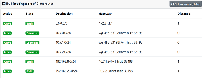

Habe das Problem aus deinem Video „reproduziert“:
Zunächst habe ich alle Schritte aus deinem Video genau befolgt und direkt auf die Nase geflogen…
Was ist passiert?
Ich habe bereits aktive S2S Verbindungen und die FritzBox hat mir (schon mit einer bösen Vorahnung, aus dunkeler Erinnerung) die conf um die Ohren gehauen.
Warum?
Die Fritzbox ist sehr Zickig, was den Teil [Interface] angeht, sie mag das überhaupt nicht und verweigert auch bei bestehenden S2S Verbindungen die conf Datei!
Lösung:
  • In der conf Datei lediglich den [Peer] Teil in die Fritzbox importieren
  • Public- und Private Key von der Fritzbox im CloudRouter eingeben
  • Glücklich sein
Ich kann sowohl die Seite der Fritzbox erreichen, sowie meine Services aus meinem dahinter liegenden Server
