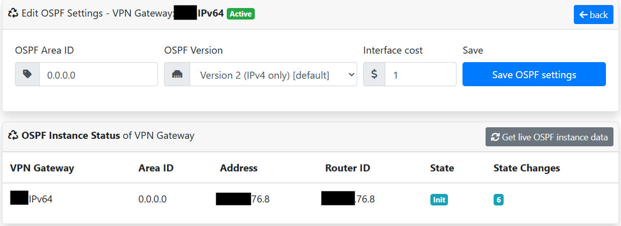

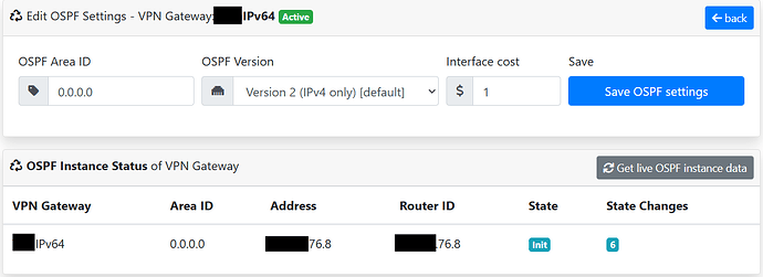

Ich versuche via WireGuard dann eine OSPF-Verbindung aufzubauen, diese geht kurz in den Status FULL, dann aber wird sie durch ein Timeout abgebrochen und nicht wieder aufgebaut.
Hier der Log vom Mikrotik:
Im IPv64 Portal sieht es dann so aus:
Hat gibt es irgendeinen Parameter, dass die Verbindung bleibt?
Danke für die Tipps.

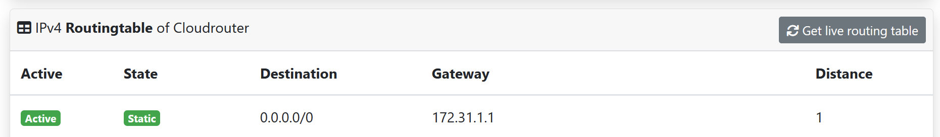

Nachtrag:
so sieht das routing ins Internet aus. Wenn ich vom einem der Clients die 172.31.1.1 anpinge, gibt es aauch einen timeout.
