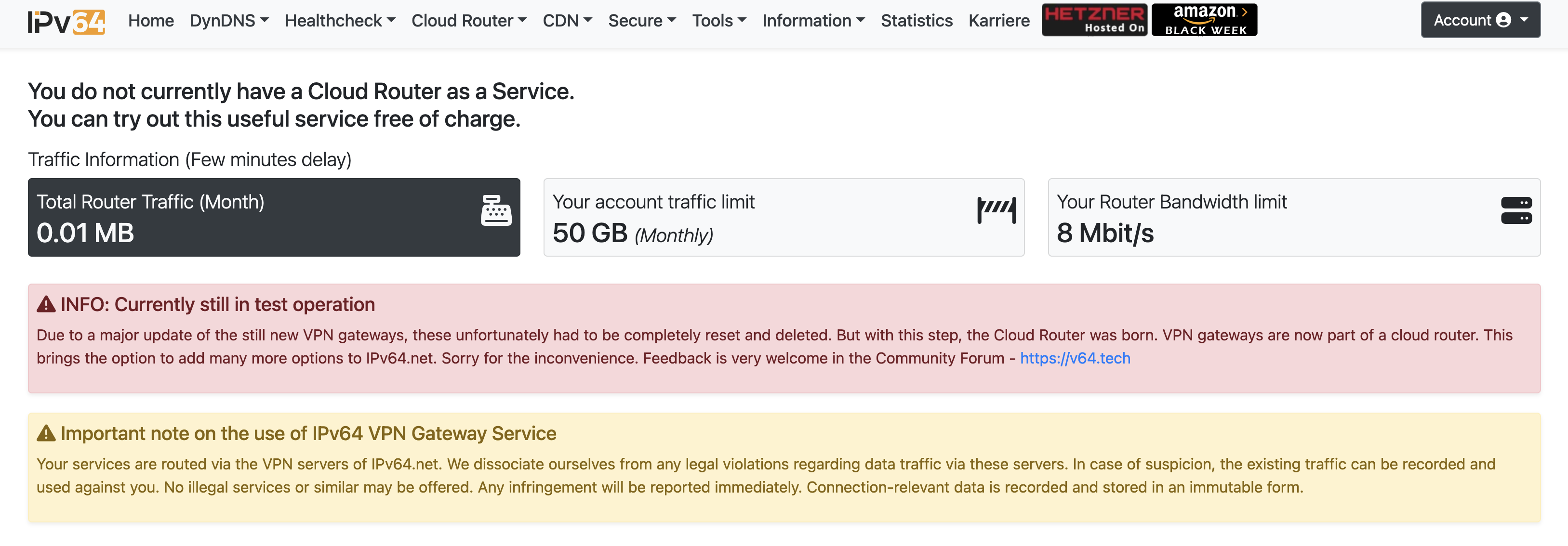

ich habe gerade eben ein bisschen rumgespielt mit den Cloud Routern. Dabei habe ich das einzige VPN Gateway gelöscht, da ich es neu einrichten wollte. Damit wurde aber dann auch der Cloud Router gelöscht.
Das finde ich irgendwie unglücklich, wobei ich mir den Grund technisch vorstellen kann. Sofern du auch in den Cloud Servern auf Mikrotik setzt.
Das eigentliche Problem ist aber nun, das ich keinen Cloud Router mit anlegen kann. Die Seite an sich sieht anders aus. Vorher war auf der Cloud Router Seite 2 Spalten. Jetzt nur noch die linke über die ganze Seite.

Danke Dennis.
Hab jetzt nochmal alles gelöscht und neu aufgesetzt.
Jetzt geht es. Keine Ahnung, was vorher falsch war.
