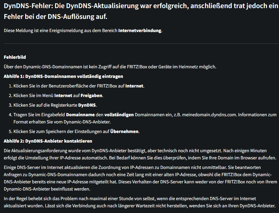

Stimmt. Gerade mal probiert. A und AAAA Record werden erfolgreich angemeldet.
Schalte ich danach die CDN für A und AAAA ein geht es auf angemeldet und in den Ereignissen kommt folgender Fehler:
