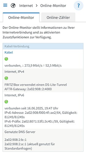

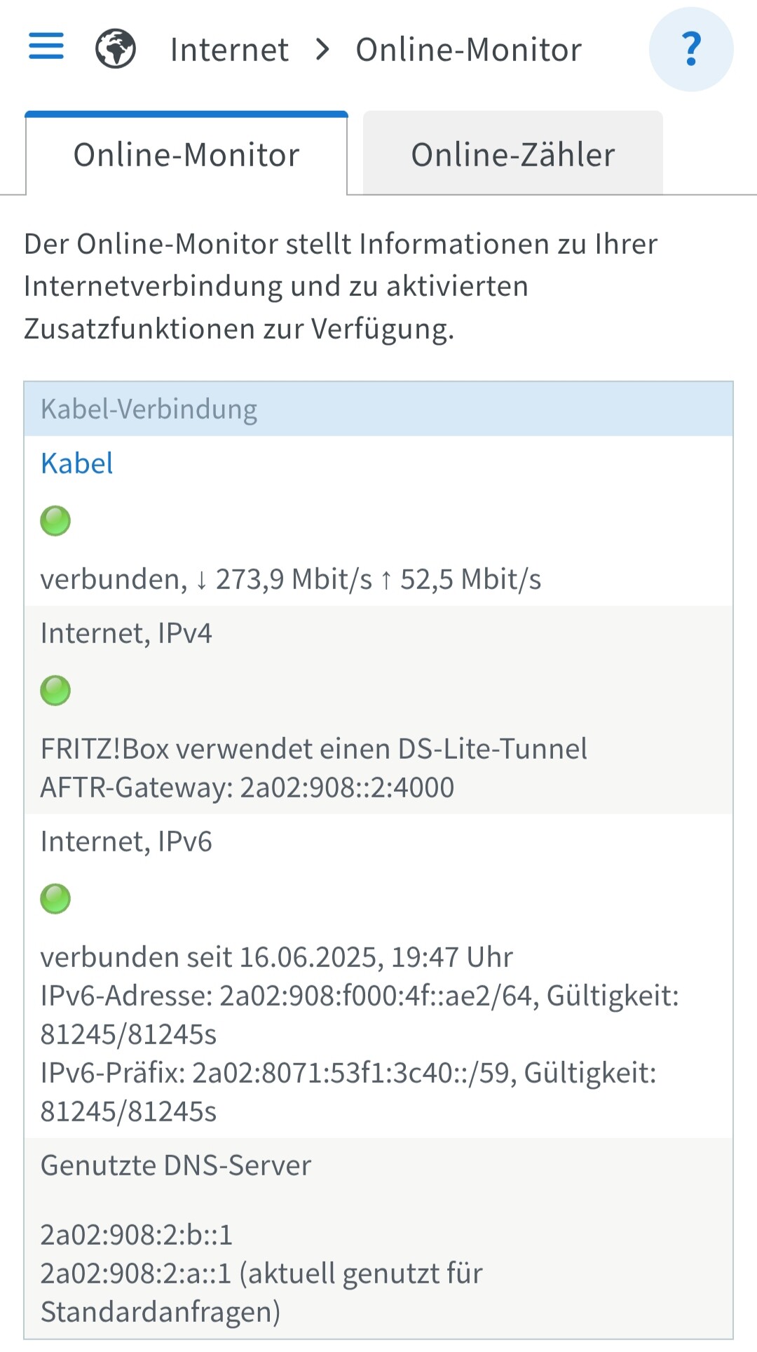

Address: 212.110.203.10
Address: 2a02:908:f000:4f::ae2
Somit sollte 2a02:908:f000:4f::ae2 die WAN-IPv6-Adresse deiner Fritte sein. Prüfe das in der Fritte nach. Du hast aber etwas verändert, denn nun fehlt der Eintrag für IPv4, was nun auch so sein sollte.
Genauso ist es.
Damit hast du nun seitens ipv64 und FrittenDynDNS-Update alles richtig konfiguriert. Dass du nun unter albrecht-ac.ipv64.de keine Webseite mehr erreichst ist bei IPv6 normal. Die Addresse: 2a02:908:f000:4f::ae2 gehört der Fritte, die per default keine Anfragen an TCP 80 / 443 beantwortet. NAT, das du bisher bei IPv4 genutzt hast, ist bei IPv6 überflüssig. Jedes Device im LAN hat bei (korrekt konfigurierten) IPv6 seine eigene öffentlich erreichbare IPv6-Adresse. Somit auch der Server, den du wohl erreichen willst. Für diesen benötigst du eine korrekte IPv6-Konfiguration und eine eigene Freigabe, vorzugsweise per Domain-Präfix.
