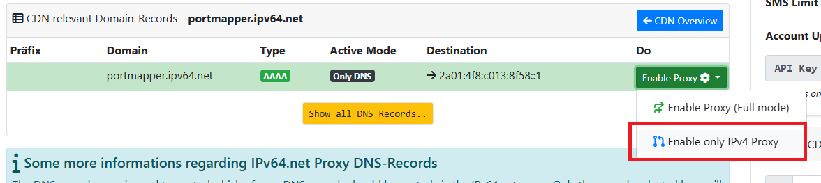

Ich habe hier recht ausführlich beschrieben, was du alles wie einrichten musst, um dein Vorhaben umzusetzen. Aktuell ist mir leider kein Weg bekannt, dass für die 4. Domainebene umzusetzen, brauchst also für jeden Dienst eine eigene Subdomain im Portal.
Oh ja, genau das kann das CDN sehr gut.
Eine direkt Verbindung via DynDNS / IPv6 einfach weiterhin über den DNS-Namen. Einfach als DynDNS einrichten und fertig.
CDN einrichten - Und zwar mit der Option ONLY IPv4.
Damit wird dann das CDN nur für IPv4 verwendet und IPv6 geht direkt.

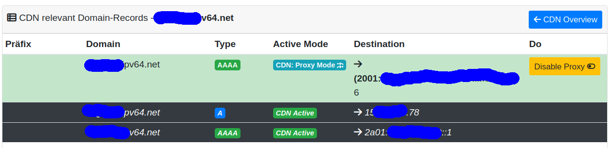

Genau das funktioniert leider nicht. Ich habe nur mal zum ausprobieren und auch weil mich die Problembeschriebungen von @Sven77 und anderen beschäftigen eben ein CDN-Portmapper für meine Nextcloud eingerichtet und zwar wie von dir hier oben eben beschrieben nur für IPv4. Das Ergebnis: aus einem reinen IPv4-Netz (Mobilfunk, IPv6 in den APN-Einstellungen deaktiviert) komme ich dann mit https://meine.Domain.ipv64.net nur auf deine CDN-Willkommensseite, nicht aber auf die Nextcloud.
Dann habe ich mir angesehen, was in meiner pfsense passiert, wenn ich so (über eine andere Domain bei dir, wie meine.Domain.ipv64.de) vom Mobiltelefon mit nur IPv4 einen Wireguard-Tunnel zur pfsense herstelle. Der Unterschied: bei dieser anderen Domain ist der Full-Proxy -Mode aktiviert, nicht nur der IPv4-Only. Die Verbindung zum Wireguard-Tunnel zur pfsense hat geklappt.
Zu meiner Überraschung wurde aber als Endpoint in der pfsense für mein Smartphone keine IPv4- sondern die IPv6-Adresse [2a01:xxx:yyyy:d5a9::1]:46020 angezeigt. Erwartet hätte ich ja eine IPv4-Adresse, denn das Smartphone hat ja nur IPv4 mit diesen APN-Einstellungen. Aber vielleicht ist meine Erwartung da auch falsch.
Das hat mich nun aber auf die Idee gebracht für den Proxymode der Domain für die Nextcloud von Enable only IPv4 Proxy zu ändern in Enable Proxy (Full Mode) zu ändern.
Diese Änderung hat es dann auch für die Nextcloud gebracht. Mit dem Full Mode konnte ich dann bei unveränderten APN (also nur IPv4) auch meine Nextcloud per https://meine.Domain.ipv64.net im Firefox des Smartphones erreichen, was im only IPv4 zuvor nicht geklappt hat.
Insofern scheint die Option ONLY IPv4 derzeit nicht so zu funktionieren, wie du das beschrieben hast.

Also ich denke ich bin dem Mysterium nun auf die Spur gekommen. Über eine weitere ipv64-DynDNS-Domain konnte ich meine Nextcloud nun per CDN Reverse Proxy erreichbar machen. Dazu musste ich die nginx- und php-Konfigurationsdateien der Nextcloud entsprechend anpassen, damit diese die zusätzliche Domain akzeptieren.
Diese neue Domain hat keinen Domainprefix, wie die andere, bisher genutzte. Bisher sah die so aus:
Bei der bisherigen musste ich ja über CDN → CDN Service → CDN Options → Set DNS Records auf die Domain mit dem Präfix, also nextcloud.meineDomain,ipv64.net verweisen. Unter Add CDN Domain kann man aber gar keine Domains mit einem Präfix auswählen.
Dieser Sachverhalt könnte also auch der Grund dafür sein, dass es bisher nicht geklappt hat.
Nun ist das ja als mögliche Fehlerursache entfallen. Der Verweis unter CDN → CDN Service → CDN Options → Set DNS Records entspricht dem was unter Add CDN Domain ausgewählt werden kann.
Die zweite mögliche Ursache, warum es nun klappt, zuvor aber nicht, sind die Let’s Encrypt Zertifikate. Die von mir auf dem Nextcloud-Server erstellten Zertifikate sind ja nur gültig für nextcloud.meineDomain.ipv64.net, nicht aber für meineDomain.ipv64.de. Daher kann es hier nun keine Konflikte mehr geben.
Was von beidem nun genau die Ursache ist, werde ich heute Abend aber nicht mehr herausfinden. Dazu ist f+r mich der Abend nun bereits zu sehr fortgeschritten.

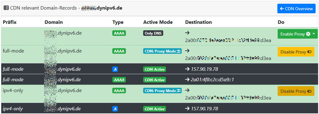

Um das 100% auszuschließen habe ich jetzt:
  • einen weiteren Präfix „cdn.XXXX.ipv64.net“ erstellt
  • für diesen den Full-Proxy aktiviert
  • ausprobiert → ging immer noch nicht
  • einen weiteren Port für unverschlüsseltes HTTP freigegeben
  • das Backend im CDN-ReverseProxy auf diesen Port und „Level1: HTTP - unsecure“ umgestellt
  • ausprobiert, also nur die 50X-Fehlerseite neu geladen → voila! es zeigt die Seite meines Dienstes an
  • Gegencheck: Backend im CDN-ReverseProxy zurück auf den alten Port und „Level2: HTTPs - Self/Verified Signed“ gestellt
  • wieder die Seite aktualisiert → geht immer noch (???)
Daher mit einer zweiten Subdomain, die ebenfalls letzte Woche ging und diese Woche nicht mehr:
  • Port und Level ebenfalls im Backend geändert, auf Deployment gewartet
  • Port und Level im Backend zurückgesetzt und wieder auf Deployment gewartet
  • Test mit dieser Subdomain direkt https://YYYY.ipv64.net/ → geht nicht (???)
  • ebenfalls einen Präfix „cdn“ erstellt und für diesen Full-Proxy aktiviert
  • Test mit https://cdn.YYYY.ipv64.net/ → geht (!)
  • erneuter Test mit https://YYYY.ipv64.net/ → geht nicht (???)
Okay, vielleicht liegt es ja am IPv4-only Proxy der Subdomain direkt, dieser ist aber bei der anderen Domain auch auf IPv4-only gestellt, daher dort nochmal testen:
Jetzt bin ich erstmal ratlos, warum…
Nachtrag:
Nach den Änderungen gestern habe ich es heute nochmal von einem anderen Client aus probiert…
Jetzt ist definitiv der Fall, dass beide Subdomains direkt (mit IPv4-only Proxy) die 50X-Fehlerseite zeigen und ein Aufruf über den Präfix „cdn“ (mit Full-Proxy) bei beiden funktioniert.
Somit scheint es wirklich irgendwo ein Problem mit den IPv4-only Konfigurationen zu geben…

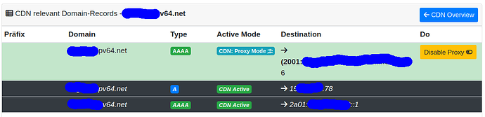

Oder auch nicht. Die Testdomain, die ich angelegt hatte um den CDN-Reverse-Proxy für meine Nextcloud zu testen, war eben auch nicht erreichbar. Stattdessen kam nur die CDN-Seite.
Ich habe dann einfach auf der gelben Schaltfläche oben (Disable Proxy) geklickt, den Proxy also ausgeschaltet und danach sogleich wieder mit unveränderten Einstellungen aktiviert. Dann kam sofort wieder meine Nextcloud statt der CDN-Seite.
Seitens meiner eigenen Server-Konfig habe ich nichts verändert gehabt.
Ja, das entspricht ja auch in gewisser Weise meinen Beobachtungen - dass es bei jedweder Änderung „erstmal“ geht.
Mich würde nun interessieren, ob es bei dir morgen auch noch geht - ohne weitere Änderungen.
Leider ist auch schwer nachvollziehbar, was der Browser alles zwischenspeichert - eigentlich sollte das ja über die DNS-TTL geregelt werden, aber ich vermute dass sich daran nicht jeder Browser gebunden fühlt - schon gar nicht, wenn er noch hinter einem Proxy hängt.
Scheinbar gibt es zumindest eine Art Cache, ob eine FQDN per AAAA-Record oder A-Record angesprochen wird.
Aber dennoch: sobald die CDN-Fehlerseite zu sehen ist, kann es ja kein Direktaufruf sein.
Bis morgen muss ich dazu gar nicht warten. Hat vor einer Stunde schon wieder nur auf die 50X-Seite gezeigt. Jetzt habe ich den CDN-Server gewechselt.
Geht es jetzt (vorerst) wieder.
