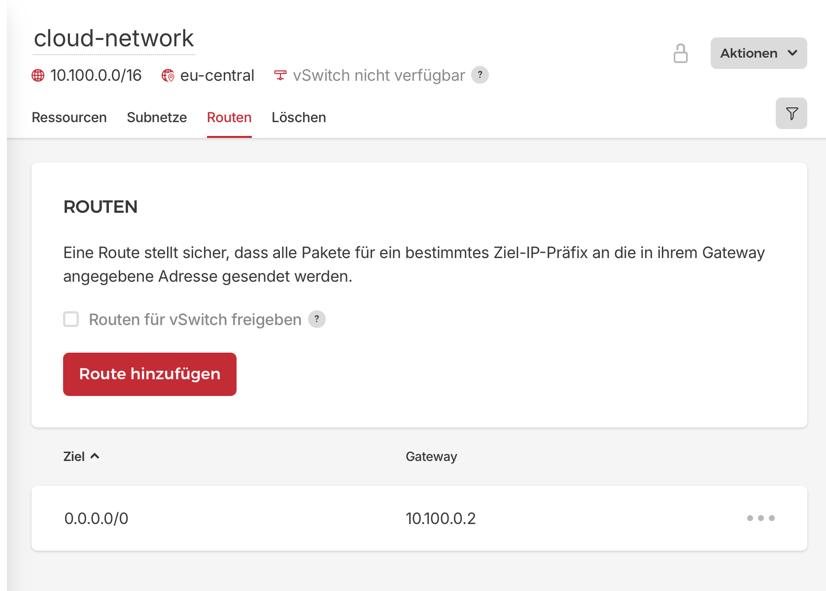

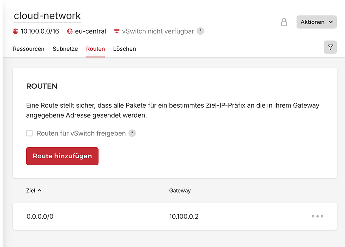

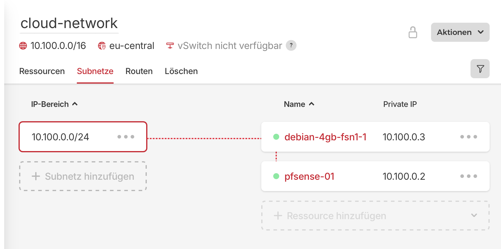

Ich habe auch in der Hetzner Console die Route 0.0.0.0/0 angelegt. Kann auch von meinem Client hier die Pfsense per ping über VPN erreichen. Also per 10.100.0.2. Nur den Testserver mit der 10.100.0.3 erreiche ich nicht. Auch nicht per ping direkt von der Pfsense. Habe einfach ein Debian erstellt und diesem nur das private Netzwerk verpasst. Also keine öffentliche IP-Adresse. So wie Dennis im Video

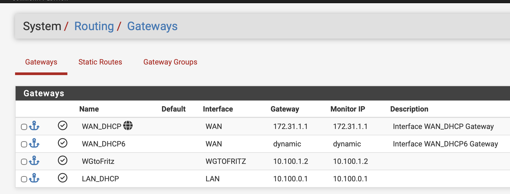

Zeig bitte mal deine Config des Hetzner-Subnetzes in der Hetzner-Cloud und die Interfaces-Konfiguration der pfSense + Gateways
Hier einmal die Screenshots aus der Hetzner Cloud

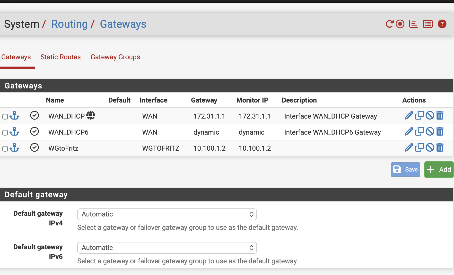

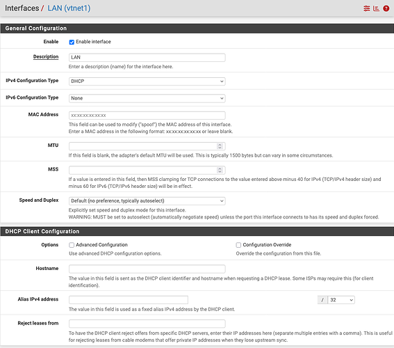

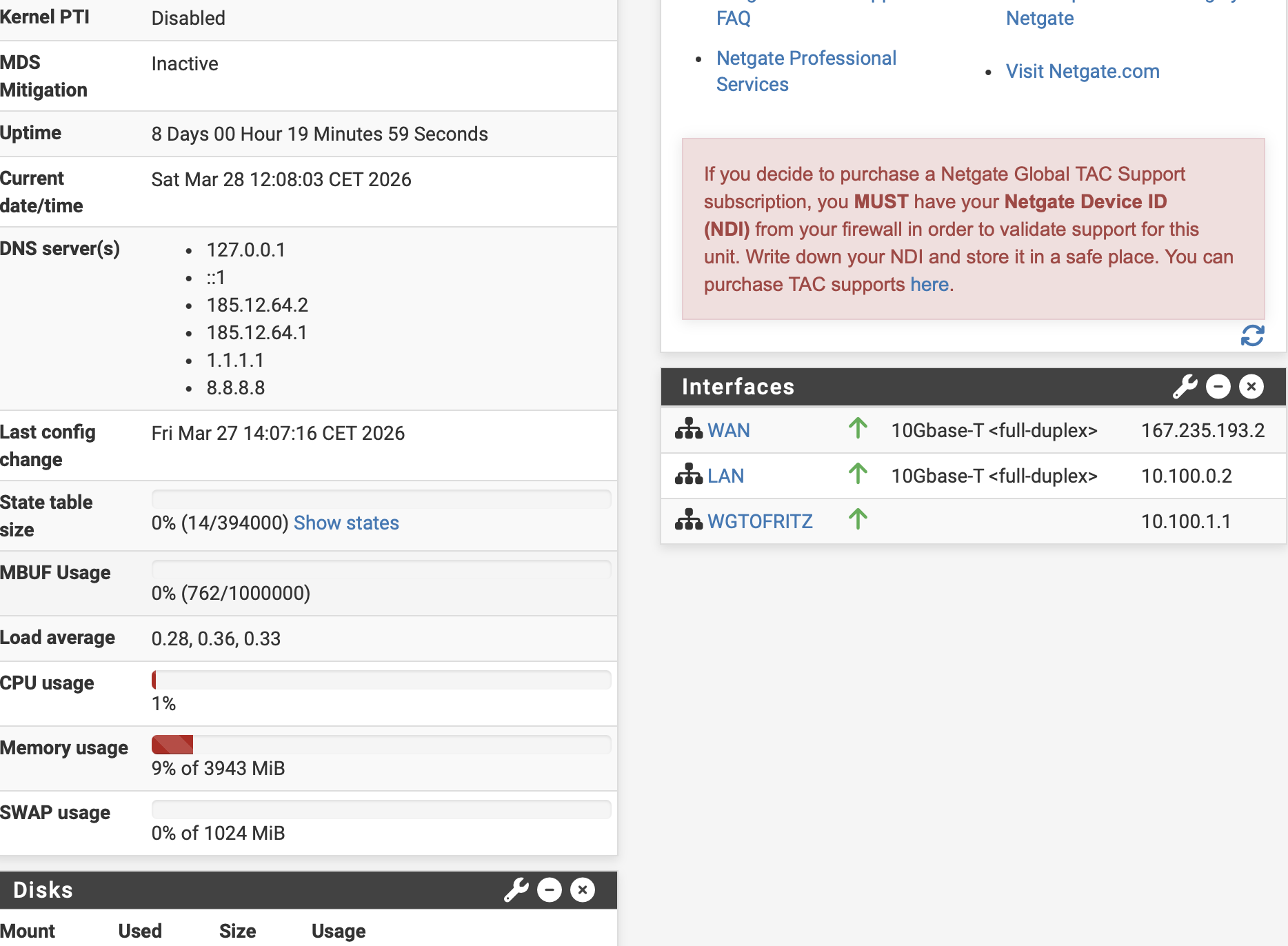

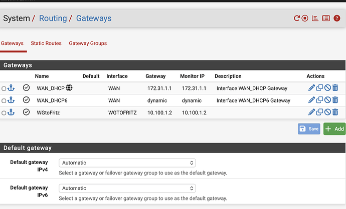

Hier die aus der pfSense. Falls noch etwas fehlen sollte, gib gerne Bescheid. Bin noch pfSense Anfänger
Du hast ja auch wieder das Gateway für LAN vergessen :sweat_smile:
Du musst unter den Interfaces auf dem LAN eine /32-Addresse setzen und ein Gateway anlegen mit der IP 10.100.0.1 und dabei unter „Advanced“ „Far gateway“ anklicken, sonst lässt er das nicht zu. Über dieses GW dann eine Route zum 10.100.0.0/24 setzen :wink:
Das hat Dennis aber auch in seinen Videos erklärt, soweit ich das noch weiß.
Danke dir. Das hat mir weitergeholfen. Komme nun per ping über den VPN-Zugang bis zur 10.100.0.3. Habe das DHCP_LAN nun noch eingetragen. Das war zwar im Video von Dennis einmal kurz zu sehen, aber er ist da leider nicht drauf eingegangen. Oder ich habe es in den Videos nicht mitbekommen. Habe mir die aber noch mal alle genau angeschaut.
Die /32 Adresse ist bei den LAN-Interfaces vorhanden und zugeordnet. Und das Gateway habe ich habe ich unter “Advanced” mit “Use non-local gateway” konfiguriert. “Far gateway“ habe ich nicht gefunden. Aber die Beschreibung kommt hin. Ein Routing musste ich aber nicht weiter einrichten
Welche Netzmaske hast du denn auf dem LAN-Interface gesetzt? Weil eigentlich brauchst du eine Route…
Ich habe /32 dort konfiguriert. Bzw so müsste es auch im Video zu sehen gewesen sein. Es sei denn, ich bin hier an der vollkommen falschen Stelle. Ich bin in der Navigation auf der pfSense noch nicht ganz so “fit“
Ne, da bist du schon richtig. Und ja, per DHCP geht das auch. Aber ich find das immer so ein bisschen „nicht so schön“, man kann es auch statisch konfigurieren.

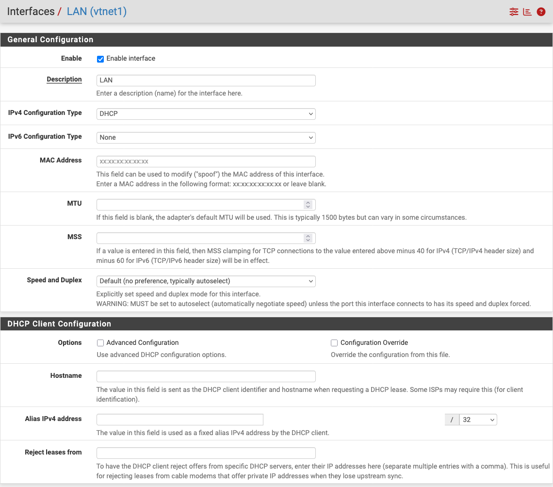

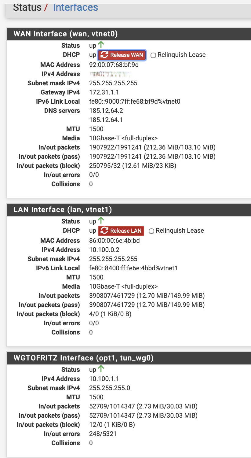

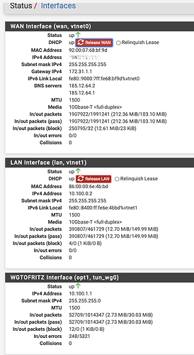

Und jetzt mal unter Status → Interfaces das LAN herzeigen :wink:
Ah alles klar. Also dort stattdessen eher direkt die von Hetzner vergebene öffentliche IP-Adresse eintragen und dazu die Auswahl “Static IPv4” wählen.
Interfaces wie gewünscht :wink:
Nein, nicht die öffentliche, die ist ja auf dem WAN-Interface. Die IP, die jetzt per DHCP vergeben wird statisch drauf konfigurieren
