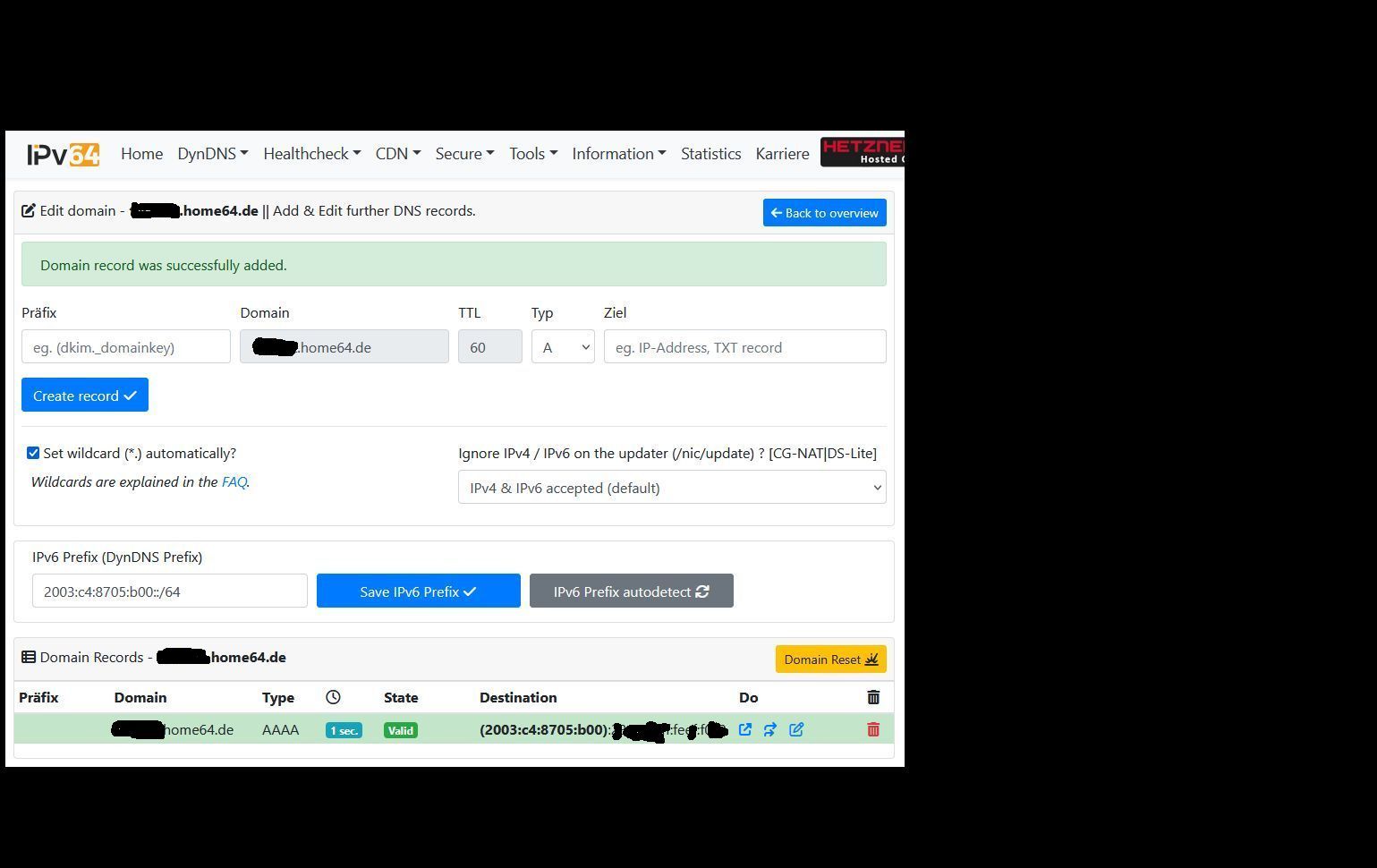

auf der ipv64-Seite
im Feld -Typ-
AAAA ausgewählt
im Feld -Ziel-
::Host-Anteil ipv6 eingetragen
nach klicken auf create Record
im Feld -IPv6 Prefix (DynDNS Prefix)-
wird die richtige IPv6 Prefix angezeigt
im Feld -Destination-
wird die richtige ip6 adresse (Präfix mit Host-Anteil) angezeigt

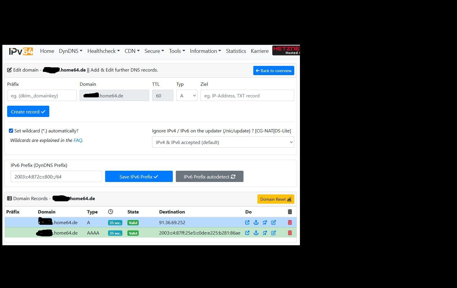

Nach einem IP-Update
wird aber nach einem update meine Fritzbox-IPv6 angezeigt ,
und nicht die Präfix v6 mit dem Host-Anteil

es funktioniert alles ( ip-update , präfix-anzeige usw.) nur

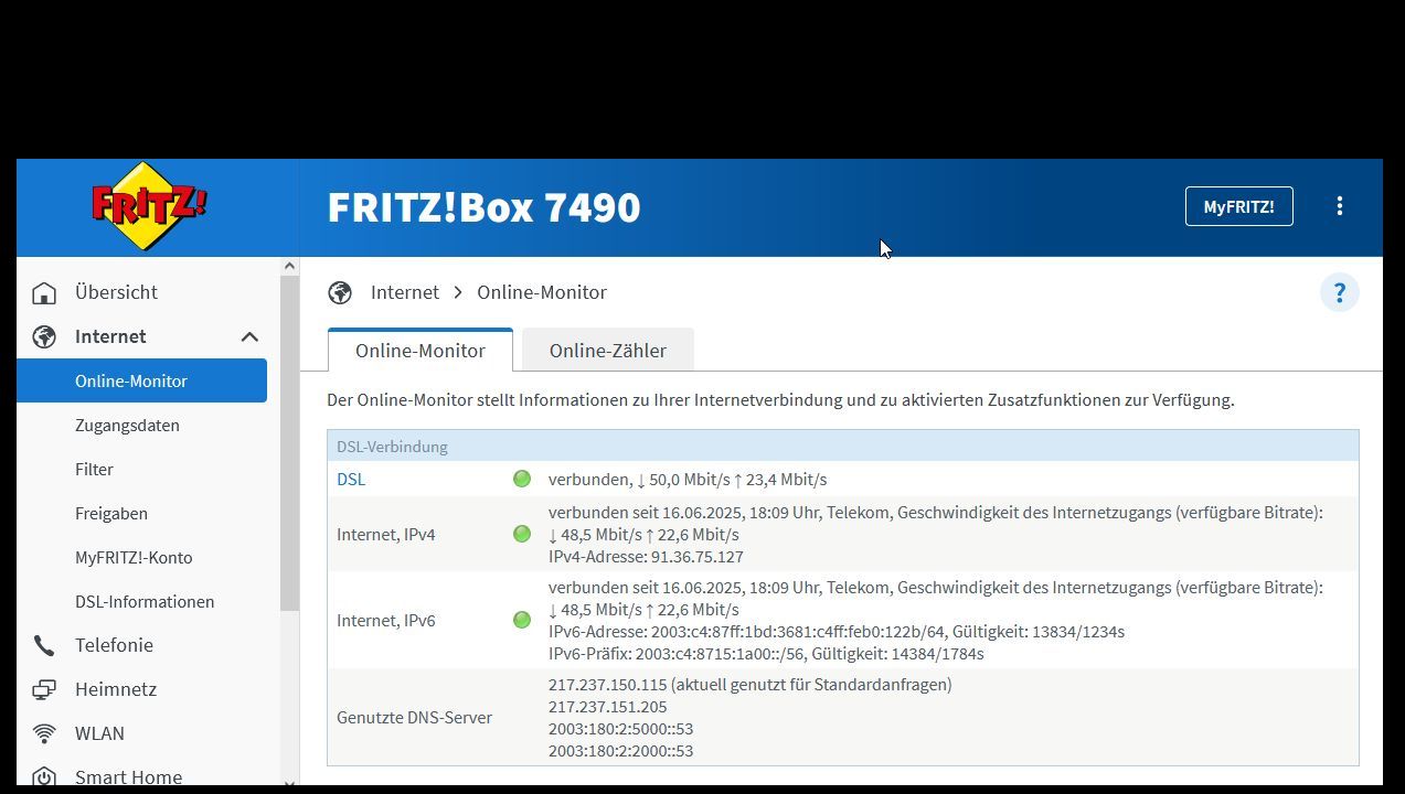

Mach mal Screenshot von der Box von der Seite „Internet“ wo die IPs stehen.
Deine URL ist eindeutig richtig.
Und du bist dir Sicher das der Prefix nicht updated wird? Der steht eine Zeile dadrüber.
Und Prefix Updates passieren NUR für Interface-ID, nicht für fixe IPs.
frisch machen
Domainreset
Typ AAAA auswählen
Ziel Host-ID v6-Anteil eintragen
Create record
Destination ist meine Domain/Website
alles richtig , domain/website wird aufgelöst , ist ereichbar
Mache IP update
im Feld Prefix - wird die neue Prefix richtig angezeigt
Destination ist aber nun die IP meiner Fritzbox ,
meine Domain/website wird nicht /falsch aufgelöst , ist nicht ereichbar
