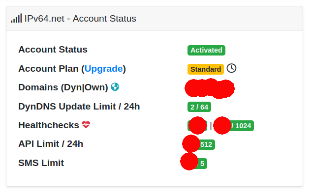

In der WebGUI sehe ich, dass ich meine maximal 64 Updates pro Tag erreicht habe. Ich habe aber keine Idee, woher das kommt. Präfix-Updates werden doch nicht auf das tägliche Kontingent angerechnet, oder jetzt doch?

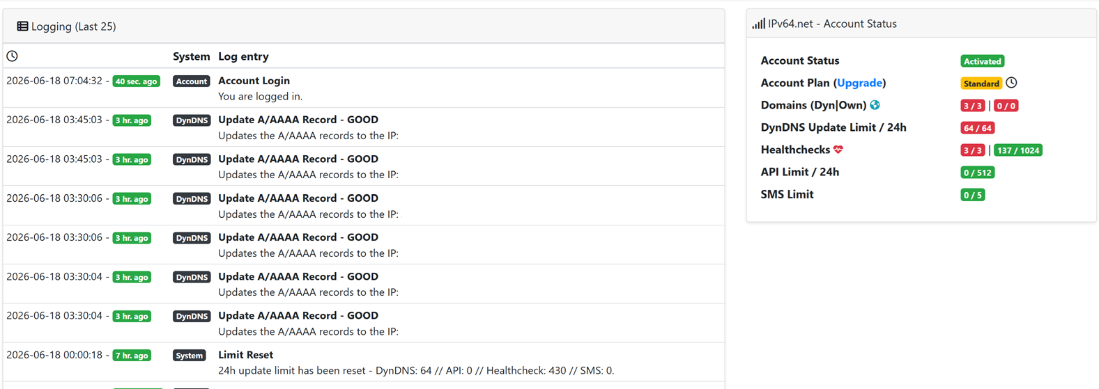

der Fehler besteht weiterhin und ich bin mir immer mehr - auch wenn ich die Logs in meiner WebGUI von IPV64.net ansehe, mehr und mehr sicher, dass es einen Fehler im Counter gibt. Ich sende am Morgen drei IPv4-/IPv6-Update-Requests und drei IPv6-Präfix-Update-Requests und das führt schon dazu, dass der Counter auf 64/64 voll läuft. Das ist in meinen Augen kein normales Verhalten und kann irgendwie auch nicht an meinem Skript liegen.

[2026-06-18 06:15:03] ⚠️ [meine-domain.ipv64.de] Serverfehler (429): {"info":"Updateintervall overcommited","status":"403 Forbidden"}
Ich sehe in meinem Log aber noch ein Problem. Es scheint so, als würde IPV64 DynDNS aktuell Probleme zu haben eine neue IPv4-Adresse an die gängigen DNS-Server zu proagieren.
Mein Log meldet heute morgen, 31x eine Abweichung zwischen der Abfrage per nslookup und der tatsächlichen IPv4 meines DSL-Anschlusses. 31 Update-Versuche sind zwar noch immer keine 64 und würden das Phänomen nicht (ganz) erklären aber irgendwas stimmt hier nicht. Das kann aber wohl nur @Dennis_Admin herausfinden.
Wie gesagt, ich verwende das (bisherige) Update-Skript seit Monaten ohne Probleme und ohne dass ich etwas verändert habe. (Die Änderungen habe ich erst gestern gemacht.)
Ich kann in meinem Skript das IPv6-Präfix-Update per Konfiguration abschalten. Das werde ich mal machen und morgen wieder schauen.
Für solche Fehlersuchen, wäre es ein tolles Feature von DynDNS IPV64, wenn man den Counter (64/64) manuell über die WebGUI wieder resetieren könnte. Verbesserungsvorschlag?

Damit ist doch nun offensichtlich was bei dir los ist und wo das Problem liegt.
  1. 31 Update-Versuche sind (bei Dual- Stack-Anschlüssen) 62 Updates der IP-Adressen, denn das Update der IPv4-Adresse und der IPv6-Adresse werden jeweils als eigenständige Updates gezählt.
  2. Ursache sind die Abweichung zwischen der Abfrage per nslookup und der tatsächlichen IPv4 / IPv6 deines DSL-Anschlusses.
