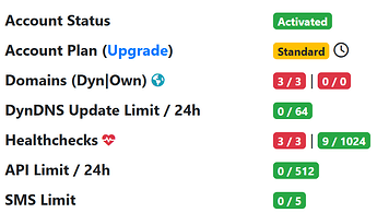

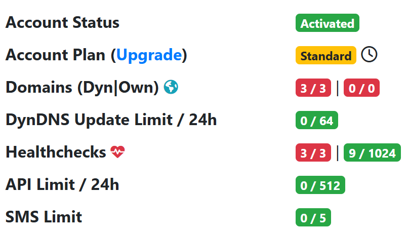

Ich war eben erstaunt. Mein Counter 64/64 wurde auf einmal „mitten am Tag“ resetiert:
Wie kommt das denn?

@Mic2025 Ich hatte gestern auch einen außerplanmäßigen „Limit Reset“ um 21:14 Uhr. Normalerweise erfolgt er aber immer kurz nach Mitternacht.
Den Limit-Reset um 21:14:53 Uhr sehe ich in meinem Logs auch. Woher kam der? Der nächste Reset war dann 00:00:16 Uhr.
