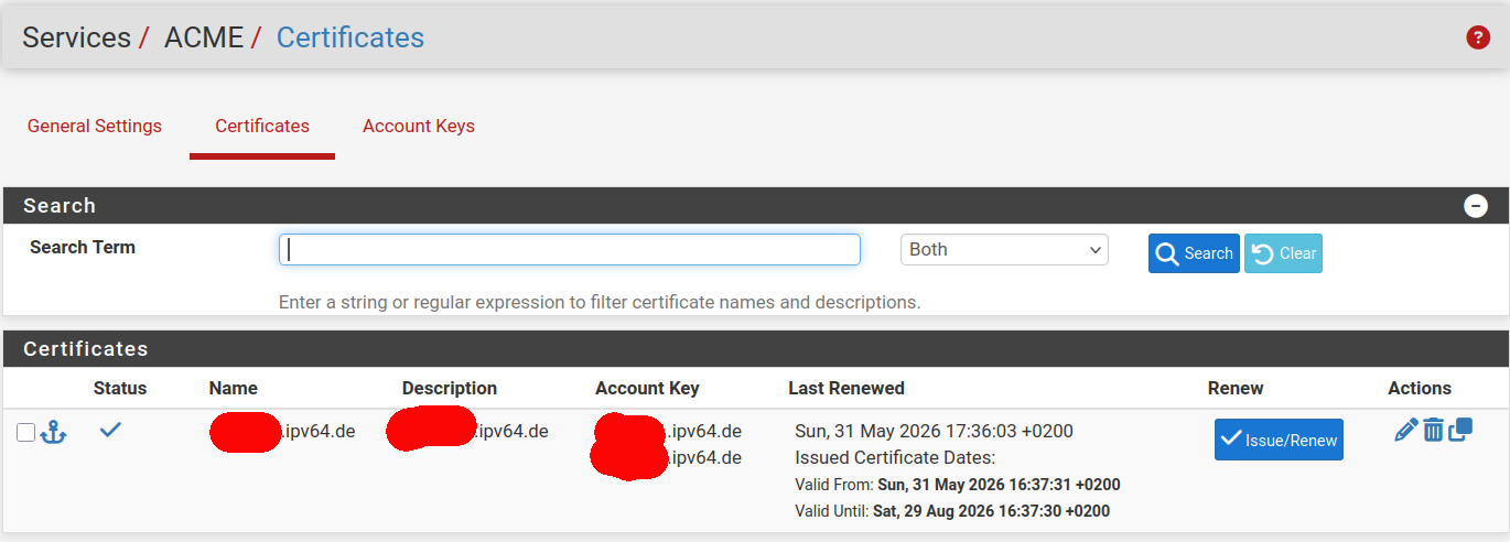

Also aus Neugier habe ich nun eben ein Zertifikat gem, dem von mir bereits verlinkten Video: IPv64.net - DNS Challenge mit ACME.sh jetzt möglich für eine auf ipv64.de endende Domain vollständig neu erzeugt.
Da gab es keine Probleme mit der Begrenzung auf 1.000 Zertifikaten innerhalb von 168 Stunden. Das kann bei home64.de oder anderen Domains aber anders sein. Alles hat auf Anhieb funktioniert.
