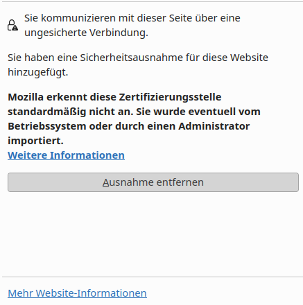

Heisst self-signed nicht, dass ich im Browser eine Fehlermeldung erhalte?
Weniger eine Fehlermeldung als einen Warnhinweis. Du kannst eine Ausnahmeregel für ein self-signed certificate erstellen. Diese Ausnahmeregel ist dann so lange gültig, wie das self-signed certificate auch.
