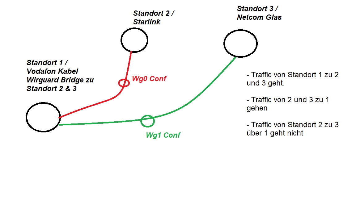

Guten Abend zusammen, ich steh momentan etwas auf dem Schlauch.
Ich habe um mein Problem etwas zu verdeutlichen ein wunderschönes Bild angehängt :grin:
Und zwar möchte ich via Wireguard Bridge an Standort 1 - von Standort 2 aus auf Standort 3 zugreifen.
Dafür laufen auf der Bridge 2 Configs
  • WG 0 stellt die Verbindung zwischen Standort 1 und 2 her
  • WG1 stellt die Verbindung zwischen Standort 1 und 3 her
Pings / etc von Standort 1 zu 3 gehen ohne Probleme,
allerdings versteht die Bridge an Standort 1 nicht die Anfragen die von Standort 2 für 3 bestimmt sind.
Ich vermute die Ursache bei der Bridge.
Hoffe das waren jetzt nicht zuviel „Standort“ also bitte steinigt mich nicht :innocent:

Ursprünglich lief die WG 1 Config auf der pfsense am selben Anschluss, diese hat die Anfrage von der Bridge entgegengenommen und an Standort 3 weiter geroutet. Auf die Art und weise lief es.
Aus Gründen der „Performance“ und um die pfsense etwas zu entlasten hab ich mich dazu entschieden die Config auf die Bridge auszulagern
Wie stell ich das mit dem Routing auf der WG Bridge an?
