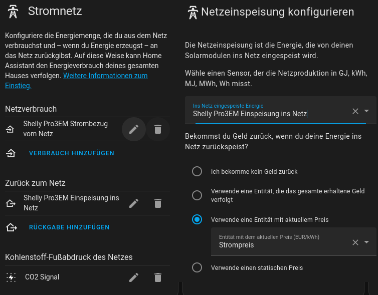

Deswegen frage ich! Du hast den normalen 3EM? Ich habe den Pro3EM, der hat die Entität:
Total Active Returned Energy für den Eintrag der Einspeisung ins Netz.
Siehe in meinem zweiten Screenshot links unten. Hat der 3EM diese Entität auch oder musstest du die anlegen und die drei Phasen addieren? Habe gelesen dass diese Entität nur der Pro3EM hat und beim 3EM nicht existiert. Stimmt das?

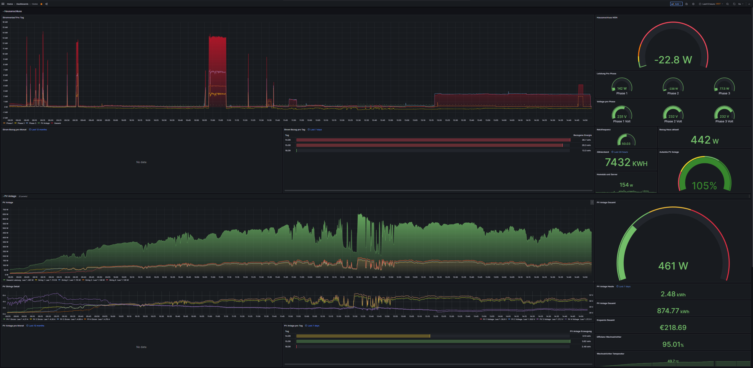

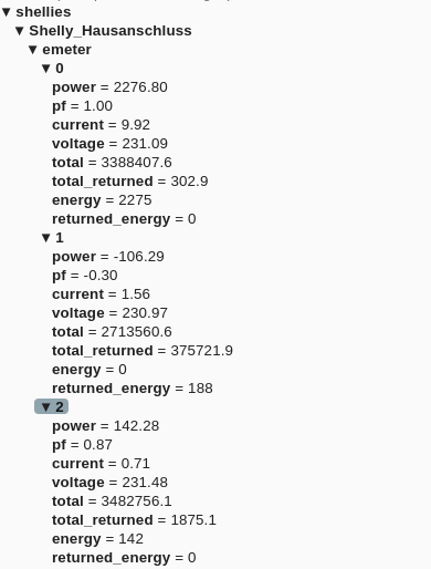

Das kann ich dir nicht sagen. Ich arbeite nur mit MQQT Broker und Datenbanken. Aufbereitung mach ich ausschließlich in grafana

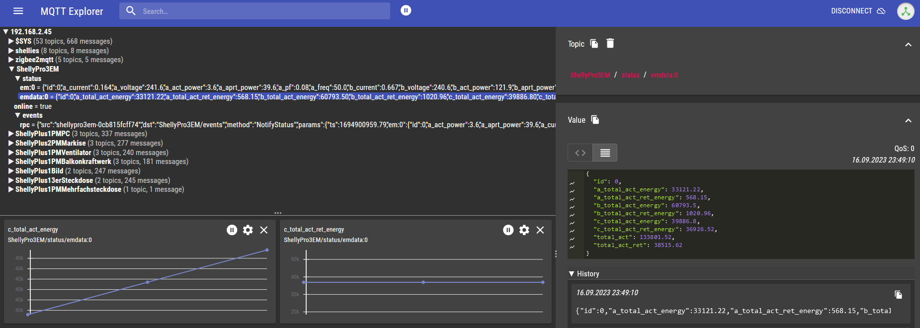

Verstehe. Möchte aber nochmal nachhaken. Hast du im MQTT Topic Shelly3EM/status/emdata:0 die folgenden Werte: „total_act“:133816.68 & „total_act_ret“:38515.62 stehen?
Also ich meine auch als total?
Bei mir sehen die so aus wie im Screenshot:

Der Payload der vom 3EM kommt, sieht bei mir wie folgt aus:

OK, jetzt sehe ich was ich wollte. Danke Dir.
Schaut nach einer 1-Phasen Installation auf L2 aus ![]()
Total aller 3 Phasen fehlt also als Entität, dann stimmt das doch was ich gelesen habe.
Du hast also dann in der DB die drei Phasen addiert für die saldierte Gesamtleistung nehme ich an. Danke nochmal für Deine Mühe! Schönen restlichen Sonntag
ist in dem normalen 3EM auch, nutze ich auch. Die gewonnene Energie von der PV wird ja nur auf einer Phase eingespeist, es sei denn Du hast einen 3Phasen Wechselrichter.
Nicht ganz. Ich habe ja zusätzlich zum 3em noch den bitshake am Zähler dran
Da hole ich mir aktuell den Gesamtverbrauch her. - Aber du hast recht. Man könnte ihn auch direkt aus dem 3EM addieren.

Und das ist genau das was ich wissen wollte. Beim Pro3EM gibts eine Entität die diesen fertig addiert zur Verfügung stellt. Wie gezeigt auf meinem 2ten Screenshot links unten kann man dann im Energie Dsahbiard von Home Assistant diese beiden addierten Werte eintragen und hat automatisch den saldierten Wert ![]()

Der Pro3EM hat alle diese Werte als Entitäten, ich muss da gar nichts rechnen. Zur Abweichung kann ich noch nichts genaues sagen, habe den Pro3EM erst seit Ende August…

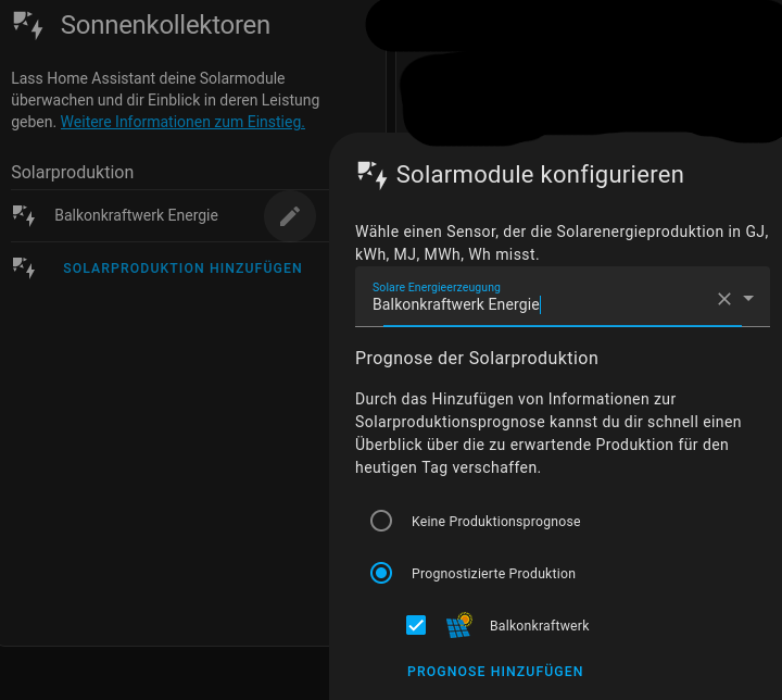

Den +1PM als Entität für das BKW in Verbindung mit Solar Forecast (Sonnenkollektoren/Solarmodule konfigurieren) - Screenshot1
Den Pro3EM mit mehreren Entitäten für den Bezug aus dem Stromnetz komplett und als Netzeinspeisung. Zusätzlich konfiguriert in Verbindung mit einer selbst erstellten Entität für meinen aktuellen Strompreis - Screenshot2

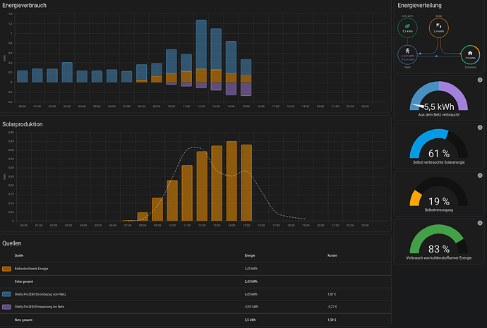

Das geschieht in Home Assistant auf dem Energiedashboard automatisch mit den Berechnungen und der Darstellung inklusive den Kosten - Screenshot3

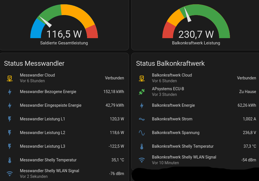

Messwandler und BKW lasse ich mir zusätzlich nochmal auf einem anderen HA Dashboard nebeneinander darstellen:
