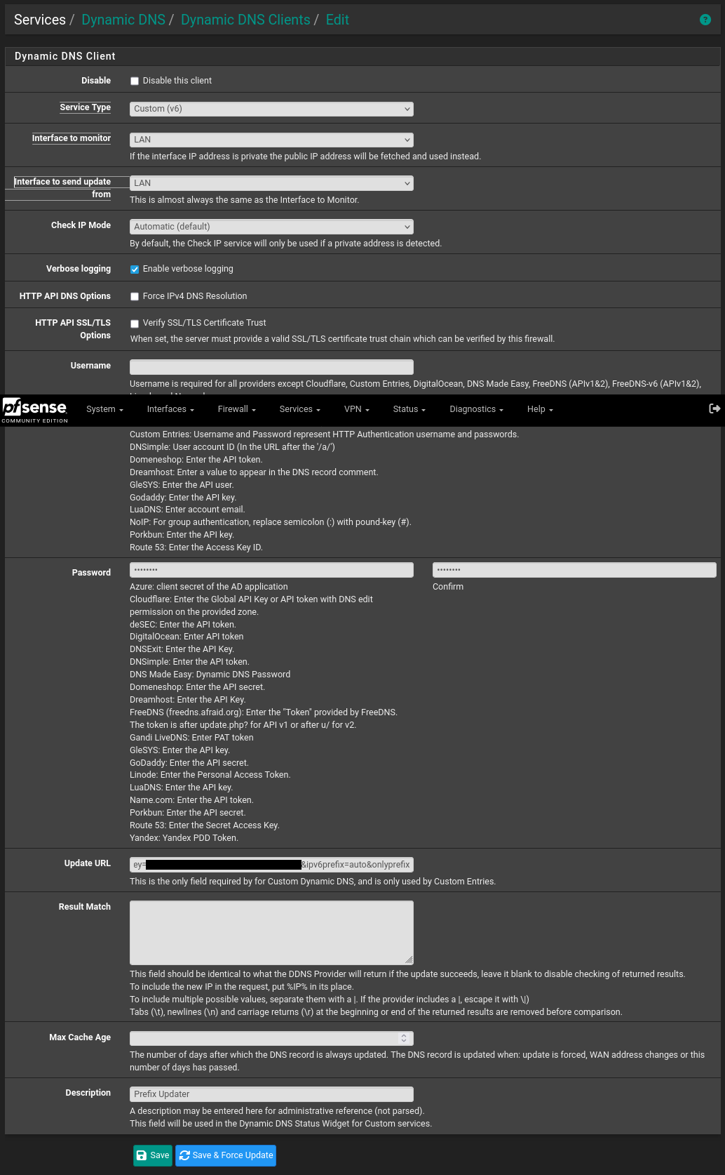

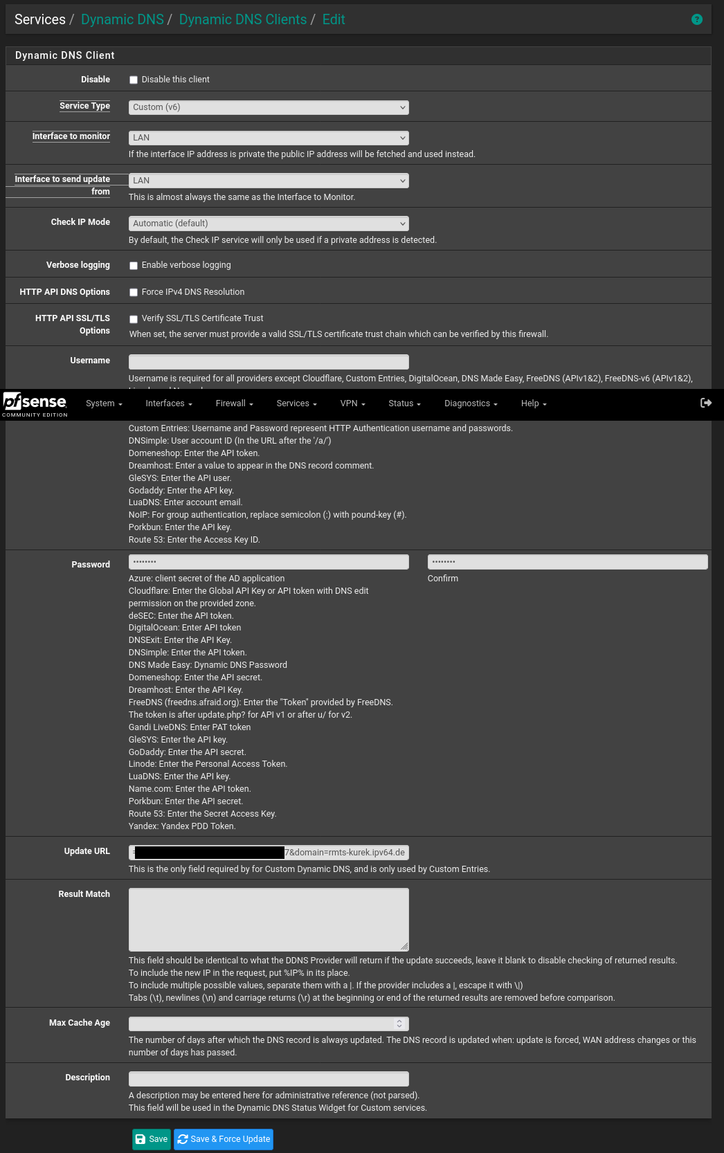

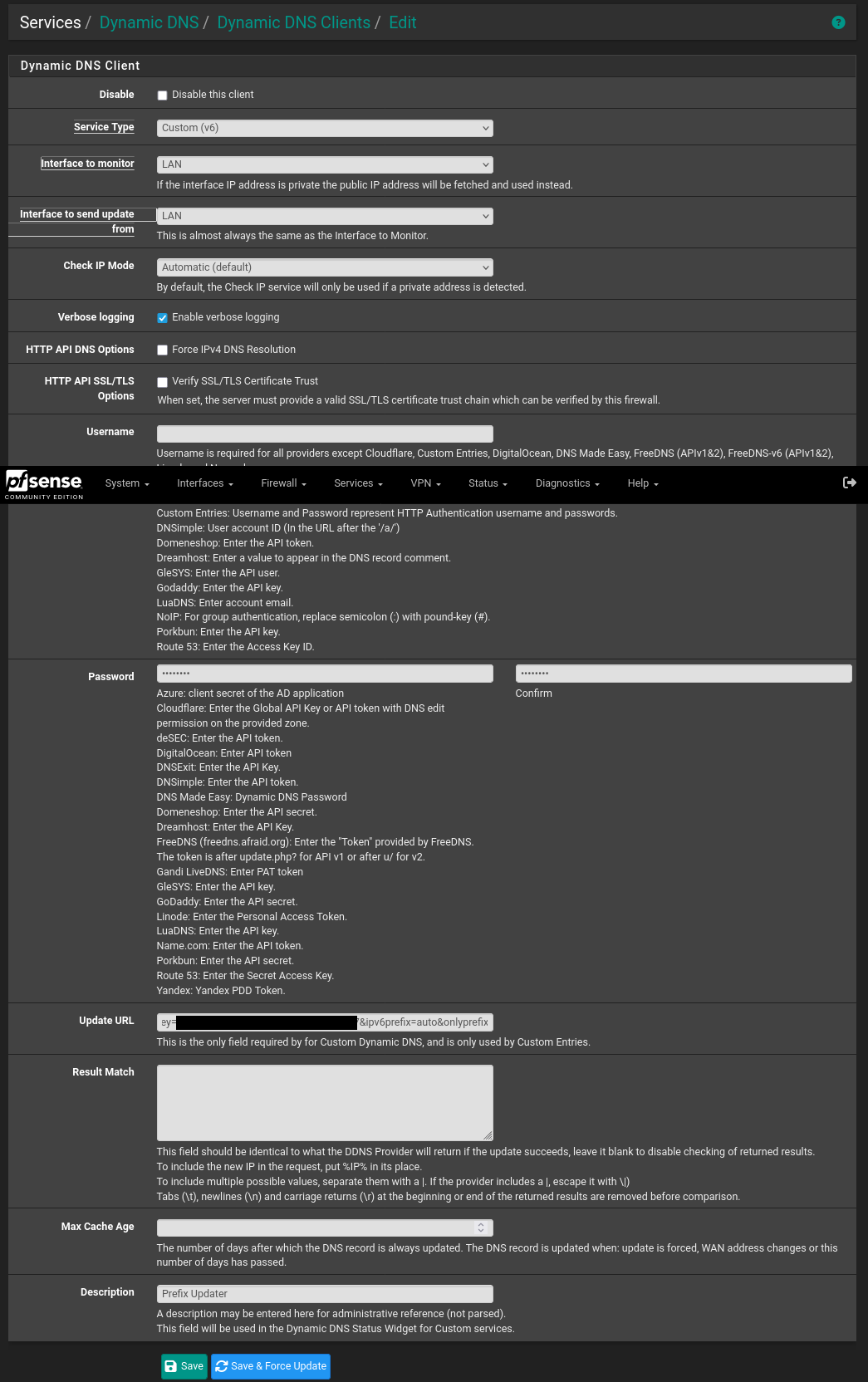

Hier die Konfig fürs LAN, Hab mir schon einen neuen UpdateKey angelegt!
PS. Hab die Sprache auf Englisch umgestellt, wenn es so leichter geht.
Leider fehlt der entscheidende Teil:
https://ipv6.ipv64.net/nic/update?key=abcdefghijklmnopqrstuvwxyz123456789&domain=meine.domain.de&ipv6prefix=auto&onlyprefix
hinter &domain=meine.domain.de folgt bei korrekter Konfiguration ein &ipv6prefix=auto&onlyprefix. Ist das bei dir so oder steht da etwas anderes und wenn ja was?
Nachtrag: ich denke das Password-Feld darf nicht leer sein. Kann irgendwas (z.B. blafasel) drin stehen, darf aber nicht leer sein.
Ok, das war schon ein sehr guter Hinweis!
Hinter “&domain=meine.domain.de” hatte bei mir nichts gestanden.
Ich hatte mich an Dennis seiner Anleitung gehalten und aus “DnyDNS > Anleitungen den Eintrag herrüber kopiert und hier fehlt der Zusatz.
Ich hab jetzt “&ipv6prefix=auto&onlyprefix “ angehängt und werde es beobachten.

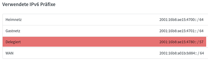

PS: Die FB hat unter “Delegiert” auch die Netzmaske “/57” übernommen!

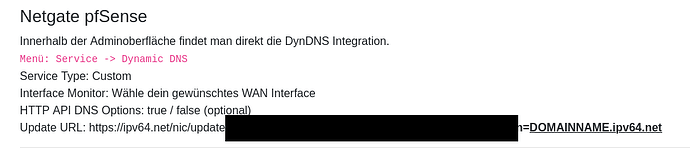

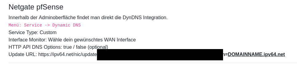

Das ist ja auch nicht weiter verwunderlich. In der Anleitung steht ja nicht grundlos:
Wähle dein gewünschtes WAN Interface. Es ist also eine Anleitung für das WAN Interface. Du willst aber
  1. das LAN Interface updaten und
  2. auch nicht (und das ist das hier entscheidende) dessen ganze IPv6-Adresse sondern nur den IPv6-Präfix.
    Spätestens an dieser Stelle (Update nur des IPv6-Präfix) muss man dann doch mal ins Nachdenken kommen und beim Nachdenken zu dem Gedanken gelangen, dass da irgendwie doch die Absicht nur den IPv6-Präfix zu updaten, der pfsense und auch ipv64 mitgeteilt werden muss.
    Wenn man sich dann die zwei Anleitungen für die AVM Fritzbox ansieht, dann erkennt man, dass es dort einen Unterschied gibt, wenn man auch den IPv6-Präfix updaten will. Das kann man dann zwar noch nicht 1 zu 1 auf die pfsense übertragen, denn den Zusatz &ip6lanprefix=<ip6lanprefix> versteht die pfsense nicht. Dafür aber eben stattdessen &ipv6prefix=auto&onlyprefix.

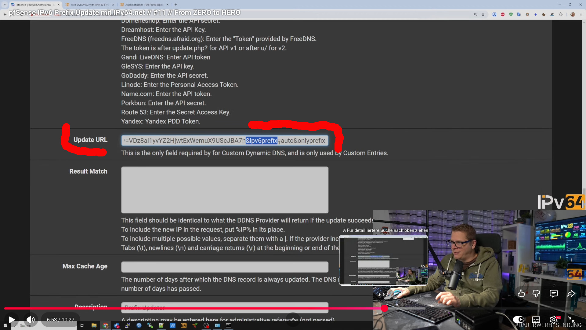

Und ab Minute 6:50 sieht man dann das hier:
Und was sieht man dort genau? Man sieht dort genau, dass dort am Ende der Update-URL &ipv6prefix=auto&onlyprefix eingetragen ist (von mir rot markiert) !!!
Das Video ist eben genau nicht auf deiner Seite.
Die Angabe der Domain ist fakultativ, da der Domain- und der Record-Key ohnehin nur für eine spezifische Domain oder sogar nur für einen Domain-Präfix gültig sind, leitet sich bereits aus dem Key ab, welche Domain / Domain-Präfix aktualisiert werden soll. Nur wenn man die Account Update-URL - Security Level 1 (Low) verwendet und mehrere Domains hat, ist der Key nicht eindeutig - recommended ist das aber nicht !!!

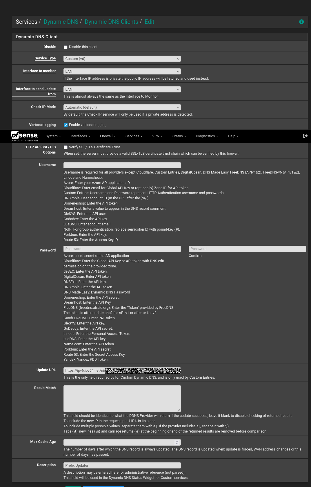

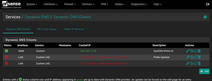

Ich poste jetzt nochmals die beiden Konfigurationen für die beiden IPv6 Einträge.
Hier der DynDNS-Eintrag mit Endung auf die Domain
und hier der DynDNS-Eintrag wie bei Dennis unter Präfix-Updater.

aber in diesem Video ist auch bei Dennis ganz gut zu erkennen, das hier zwei Einträge zu LAN für IPv6 zu erkennen sind.
Aus diesem Grund hatte ich gestern auch Domain-Updater auf zwei Eintrage aufgeteilt und dieses Konstrukt “&domain=meine.domain.de&ipv6prefix=auto&onlyprefix” somit einmal für die Domain, “&domain=meine.domain.de “ und einmal wie bei Dennis als Präfix Updater mit “&ipv6prefix=auto&onlyprefix” aufgeteilt.
Mein Gedanke war, dass vielleicht von den beiden “&…” immer nur einer berücksichtigt wird oder der ganze Eintrag ungültig wird.

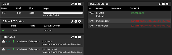

Zeige mal den aktuellen Status → Interfaces der pfsense.
Dazu dann die „Verwendeten IPv6-Präfixe“ der Fritte.
Aber ohne dass du manuell ein DynDNS-Update angestoßen hast.

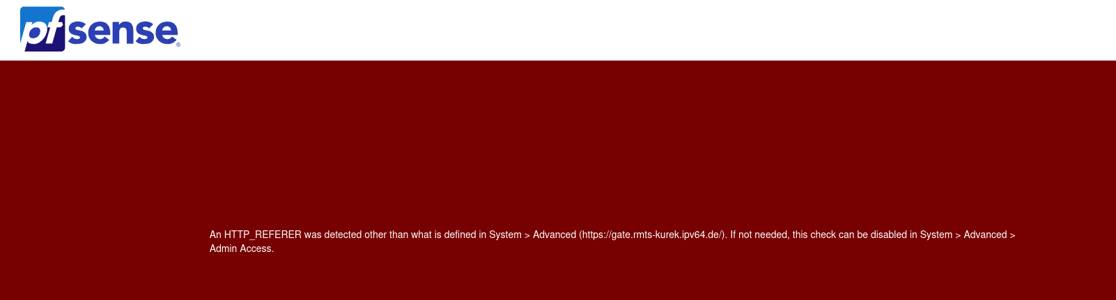

Entschuldigung, aber wer, der bei Verstand ist, will aus dem Internet direkt auf die LAN-Schnittstelle einer pfsense zugreifen!? Aber nur dann macht ein Eintrag für die LAN-IPv6 der sense doch Sinn, etwa um per https (TCP 443) die pfsense via Internet aus der Ferne warten zu können. Nur das kann dann auch jeder Honk aus Russland, Nord-Korea oder China.
Wenn man das will, Fernwartung der sense, dann macht man das per VPN (Wiregurard, OpenVPN, IPSec). Da braucht es dann schon mehr Aufwand, als nur das Admin-Passwort der pfsense zu knacken.

Meine Pfsense ist zwar zu Testzwecken hier eingetragen, das heißt aber noch lange nicht das weder du noch ich und hoffentlich kein anderer Zugriff darauf bekommen bis ich sie wieder herrausnehmen kann.
Ich habe eine Domian für den externen Zugriff, soll später über einen HA-Proxy laufen und eine Domain für mein internes Netzwerk.
Ein Zugriff von außen ist nur zum Testen und sieht dann so aus:
Ich hoffe das ich dir den ersten Schock genommen habe.
WENN ich irgend wann den Wiregard zum laufen bekomme, was schön währe, kommt auch der Zugriff von außen.
Vor meiner Pfsense lief der Zugriff von außen über SSH und die Anmeldung auf dem lokalen PC ausschließlich über Passwortgeschüzte Zertifikate, was dank Putty oder am Handy (Android) “Dateimanager+”, recht einfach war.

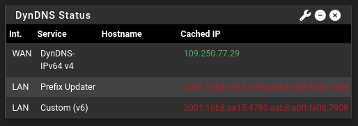

Hallo The_eagle,
lange hats gedauert. Hier die Angaben.
Vom Dashboard:

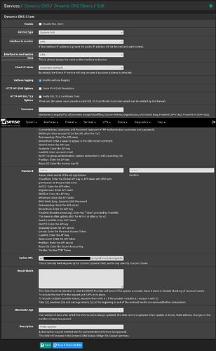

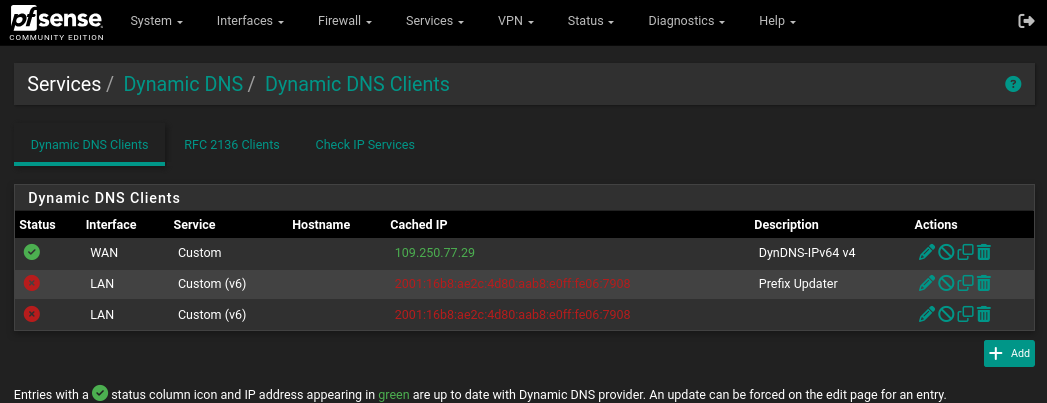

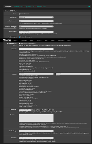

Vom DynDNS-Reiter:
Mit Endung: domain
Mit Endung: &ipv6prefix=auto&onlyprefix

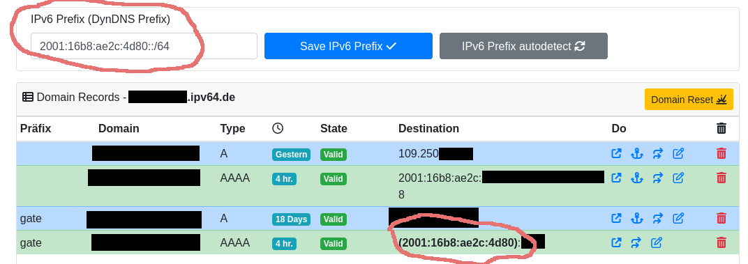

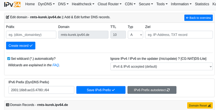

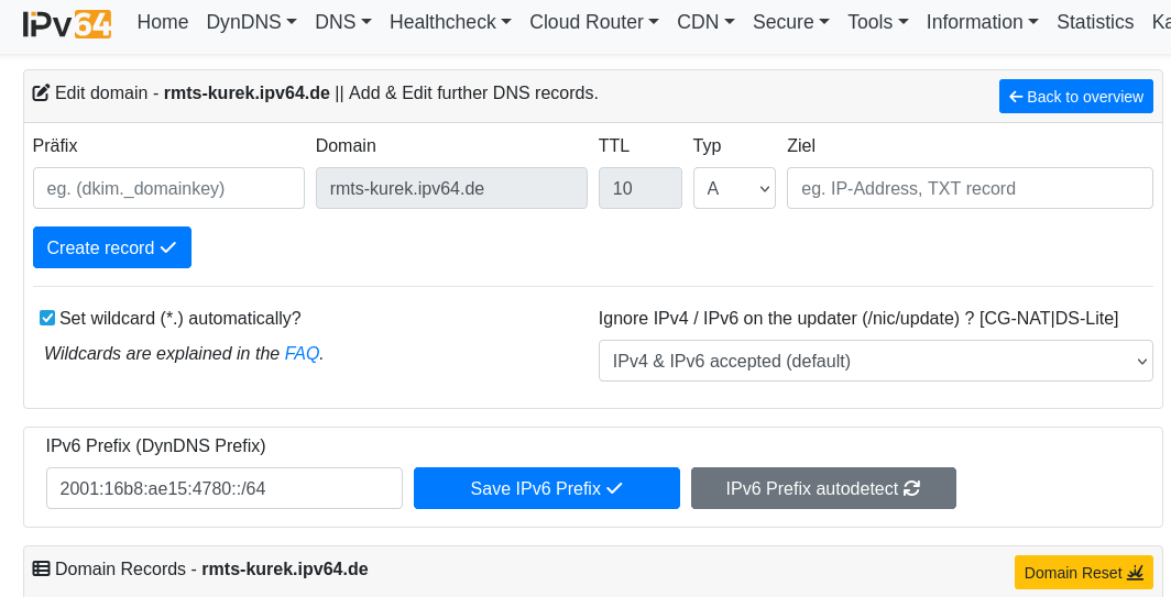

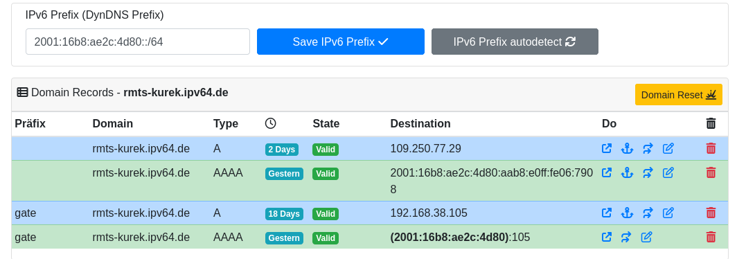

Und von IPv64:
Wie du hier siehst, hab ich am LAN-Interface eine “:ae08:” und auf IPv64 eine “:ae2c”!
Also irgend etwas hab ich hier nicht richtig oder verstellt.
