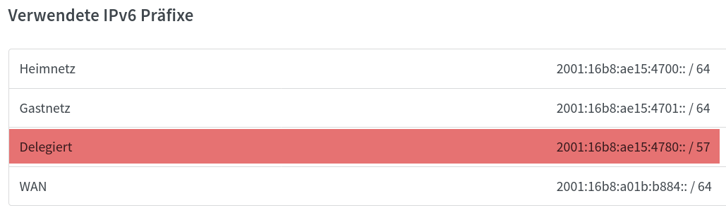

Das ist normal. Das eine ist WAN, das andere LAN. Mein Präfix der WAN-IPv6 ist aktuell: 2001:abc:6137:2799, LAN; 2001:abc:6710:6700, WLAN 2001:abc:6710:6701 und DMZ 2001:abc:6710:6702.

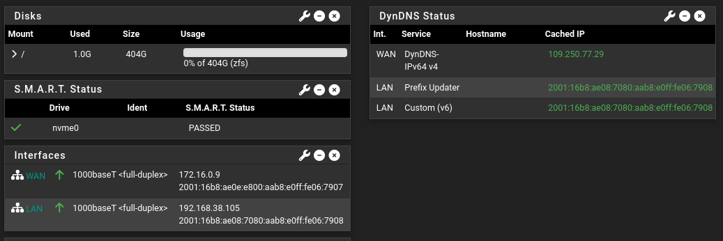

Hier ist die dritte IPv6 zu sehen “:ae08:”

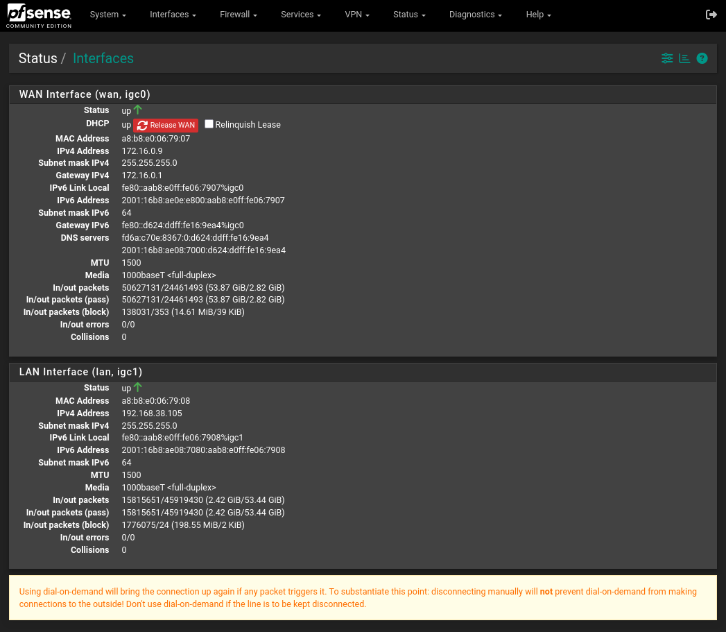

Das ist nur der kleine Ausschnitt aus dem → Dashboard. Status → Interfaces ist wesentlich umfangreicher und aussagekräftiger und unter Status → Interfaces zu finden. Offenbar kennst du deine eigenen sense nicht!
… nach dem manuellen Update ist auch bei IPv64 dir “:ae08:” registriert"!

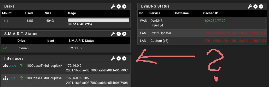

Heute Morgen hatte ich in den Interfaces:
WAN: “:ae08:7000:” und LAN: “ae08:7080”
Auf IPv64 war es “ae2c”, also weder LAN noch WAN!
Nach dem Update habe ich auf IPv64, “:ae08:7080:” und somit die LAN-IP

und hier aus dem Status die Interfaces.
Du verstehst leider so einiges nicht. Dass sich die WAN-IP-Adresse geändert hat bekommt bei deinem Setup unmittelbar nur die FritzBox mit. Nur die kann daher unmittelbar mit einem DynDNS-Update reagieren. DIe pfsense wird das erst nach Ablauf der DHCP-Leasetime bemerken und kann dann erst reagieren und Updaten. Je nach Leasetime kann das durchaus mehrere Stunden Verzögerung bedeuten.
Der andere Grund ist, der dass die pfsense am WAN eine Adresse aus dem privaten Klasse B Netz 172.16.0.0/12 hat. Sie kennt die WAN-IPv4-Adresse der FritzBox nicht und muss die über externe Krücken ermitteln / erraten.

Verwendeten IPv6-Präfixe aus verlinkter Abbildung
Leider geht das bei @roland-at-home Setup nicht. Er hat im LAN der pfsense (warum auch immer) einen Server und will den aus dem Internet erreichbar machen. Daher muss entweder dessen vollständige IPv6-Adresse aktualisiert werden oder von der pfsense der Präfix des LAN’s der pfsense.
