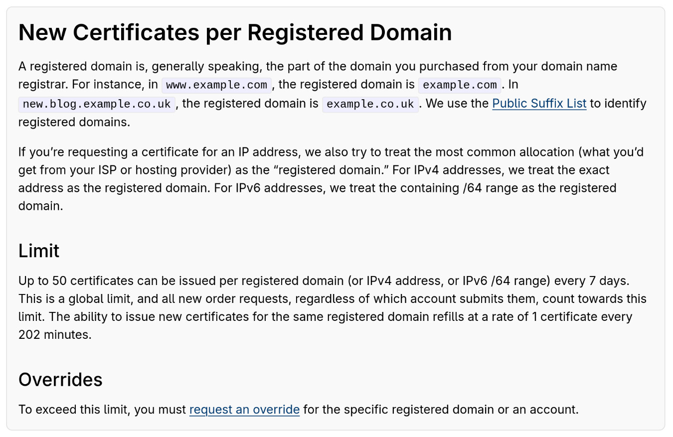

→ Man könnte jetzt nach rate limits von Let’s Encrypt suchen. Zum Beispiel direkt auf deren Website.
Hier ist die Lösung: Rate Limits - Let's Encrypt - Freie SSL/TLS Zertifikate
In der Meldung steht, dass ein rate limit von 50 für eine Domain überschritten wurde.
Man könnte jetzt die Suche eingrenzen, indem man einfach mal nach “50” auf der Seite sucht:
Vereinfacht gesagt, was du als (Sub-)Domain angibst, spielt für let’s encrypt keine Rolle. Sie gehen immer von der Basis-Domain aus.

Das grundsätzliche Problem:
Letsencrypt betrachtet (first level) Domains und alle Anfragen, die unter einer first level Domain gestellt werden.
Im Fall von nas64.de werden also sämtliche Anfragen in einen Topf für nas64.de geworfen.
lustige-katzenbilder.nas64.de, dennis-soll-mehr-arbeiten.nas64.de, mein-toller-homeserver.nas64.de, ….. landen alle im gleichen Topf, in dem auch die Zertifikats-Anfrage für deine Subdomain gelandet ist.
LE sieht pro first level Domain (z.B. nas64.de) Rate Limits vor.
Dazu wird z.B. in den Topf für nas64.de geschaut.
Wenn also ausreichend viele Kunden Subdomains verwenden und Zertifikate m.H.v. LE generieren, dann wird das rate limit erreicht.
Das ist aber nicht nur bei IPv64.net als DynDNS Dienst und der Domain nas64.de so, sondern betrifft grundsätzlich jeden DynDNS Dienst und jede Domain. Je größer und bekannter der Dienst und je mehr Mitglieder eine Domain nutzen, desto höher die Wahrscheinlichkeit, dass die Rate Limits erreicht werden.
LE kann, auf Antrag, die Rate Limits anheben. Mehr als freundlich fragen, kann Dennis allerdings nicht machen.
Wenn man kurz darüber nachdenkt sollten sich die Fragen: “Besteht bei anderen deiner Domains das gleiche Problem?” und “Wird das gelöst werden, sodass sich warten lohnt?“ von selbst beantworten.
