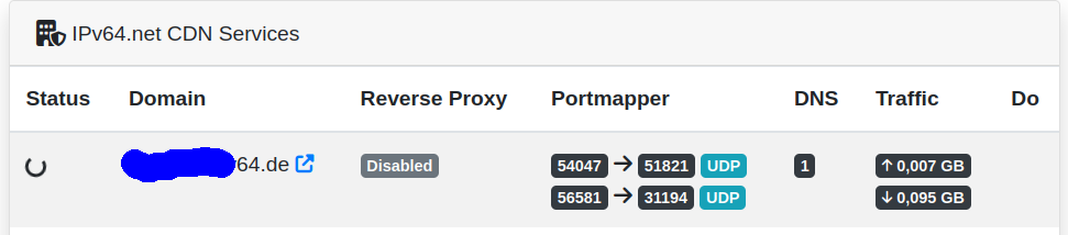

Allerdings seit heute geht es bei mir auch nicht mehr und ich kann das CDN nicht einmal mehr konfigurieren. Nur ein drehender Kreis unterhalb von „Status“.
Da geht jetzt nix mehr.
Da scheint sich im System wohl irgendwo ein Knoten eingeschlichen zu haben.
Ich habe keine Lösung, aber könnte mein Problem auch daher rühren?
