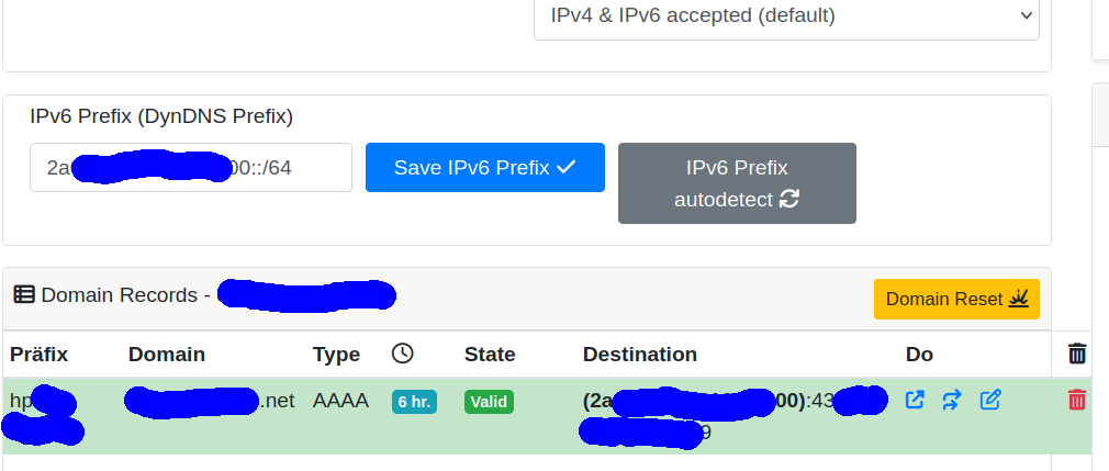

Um schnell testen zu können, ob das funktioniert, habe ich den Docker Container mit dem DDNS-Checker mit einem Klick auf „down“ gestoppt und gleich wieder mit einem Klick auf „up“ neu gestartet. Dann wurde es problematisch. Der Docker-Log dieses Containers zeigt mir nun an, dass im Compose-File die Variablen DOMAIN oder DOMAIN_KEY falsch seien und der Container daher gestoppt wurde. Meine NextCloud ist nun auch über die IPV64-Adresse nicht mehr erreichbar. Selbst ein manuelles Eintragen der neuen IPv6 meines Computers auf der Webseite von IPV64.net bringt keine Abhilfe.
Weshalb zeigt mir der DDNS-Container nun diesen Fehler an? Wie kann ich ihn berichtigen? Die Angaben der beiden Variablen sind richtig und passen zu den Angaben, die ich auf der IPV64.net-Webseite sehen kann.
