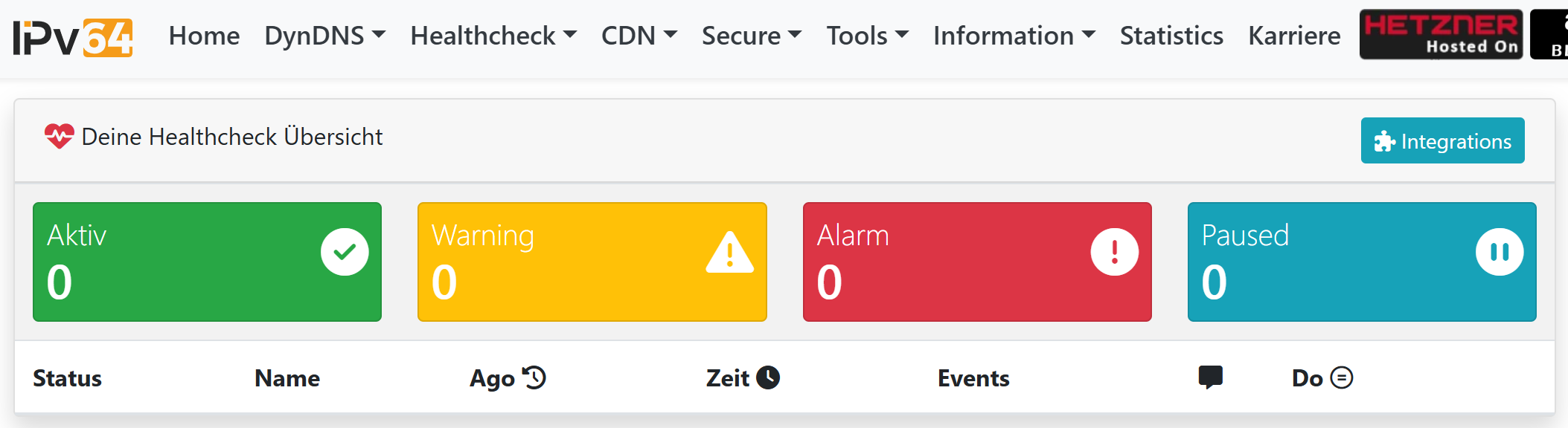

Die HealthChecks sehe ich auf der Nutzer-Webseite von IPV64.net. Sie machen aber keine IP-Updates… oder?

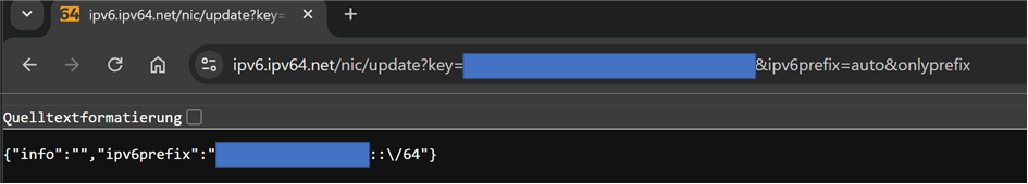

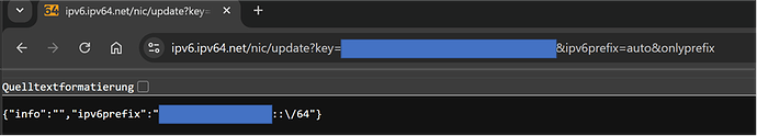

Auch auf meiner pfsense nutze ich https://ipv6.ipv64.net/nic/update?key=1234567890abcdefgh&ipv6prefix=auto&onlyprefix als Update-URL nur für den IPv6-Prefix eines meiner 4 LAN-Segmente. Klappt vor und nach der DDOS-Attacke gleichermaßen gut.

Guckst du hier: Healthcheck Ping // Healthcheck API. Dachte du brauchst was zum auswerten ob die URL noch auf die richtige IP verweist. Ist die IP-Adesse nicht die richtige scheitert der Healthcheck. Dann Updaten.
@The_eagle, dann schau dir mal bitte das Verhalten der einzelnen Varianten der Update-URL direkt im Browser an. Da gibt es eklatante Unterschiede von ratzfatz bis hin zu Timeouts insbesondere bei Prefix-Updates. Der Zusammenhang mit den Maßnahmen zur Abwehr der DDOS-Attacken ist offensichtlich. Ich verwende weiterhin getrennt Update-URLs fürs IPv4, IPv6 und eine fürs Prefix-Update, damit es wenigstens so halbwegs funktioniert. Der Update-Counter pro Tag ist mittlerweile bei 1 angekommen, nach bis zu 30 Versuchen/Tag anfangs.

genutzt. Ersteres aktualisiert nur den IPv6-Prefix, letzteres die IPv4 und IPv6-Adresse. Richtig ist auch, dass die Antwortzeiten beim NUR Prefix-Update deutlich länger sind als beim Update von IPv4- und IPv6-Adresse.
Aber m.E. muss das andere Gründe haben als DDOS-Abwehrmaßnahmen.
Durchgeführt habe ich diese Tests alternierend direkt im Terminal eines Debian-Servers und eine Ubuntu-Desktops in unterschiedlichen LAN-Segmenten meiner pfsense, so dass der zu updatende IPv6-Prefix auch anders war und jedes Mal ein Update gemacht wurde. Denn wegen IPv6-Prefix-Delegation hat jedes LAN-Segment der pfsense ja einen anderen, eigenen IPv6-Prefix.
