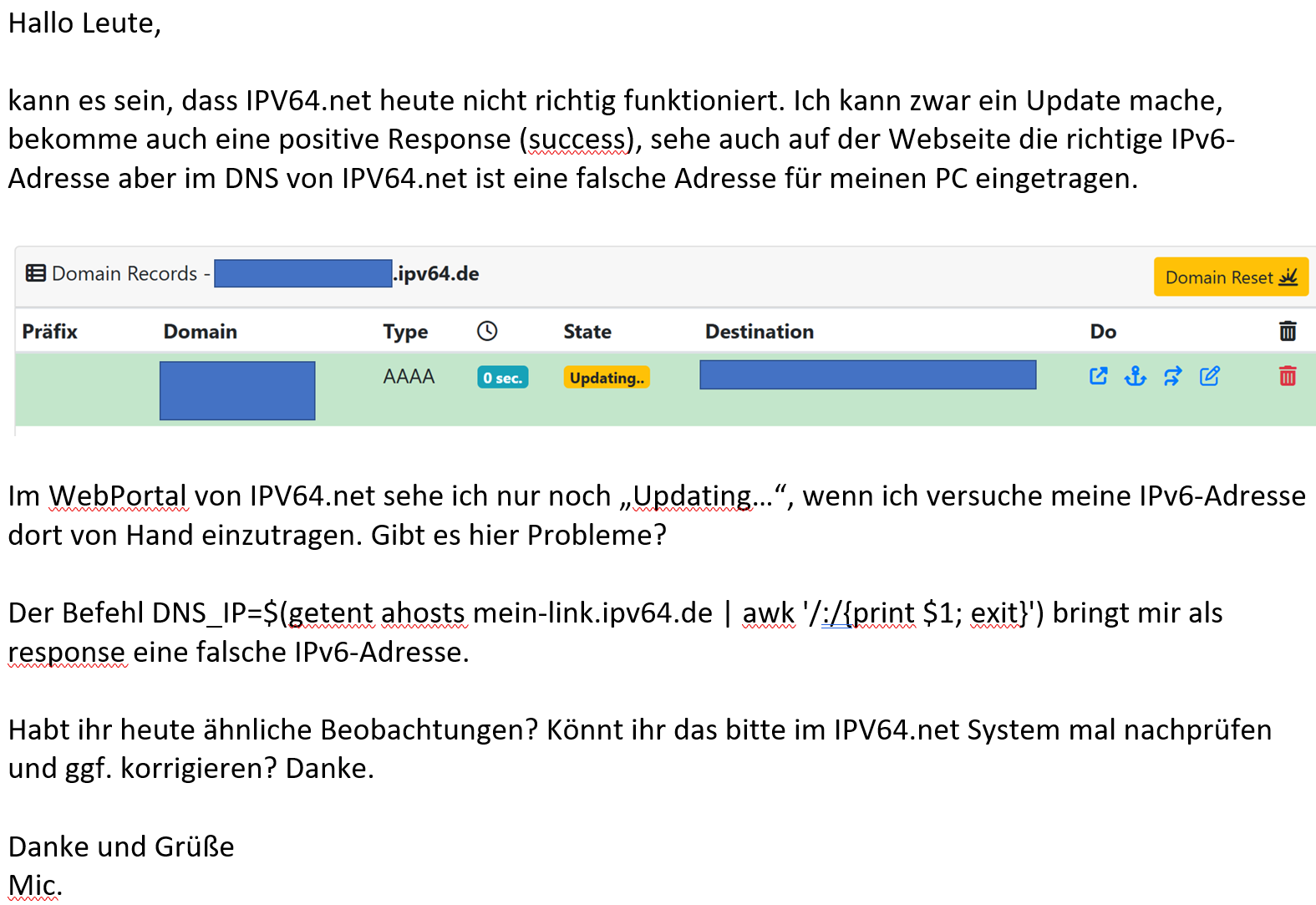

Info: „Updating…“ ist relativ neu. Das liegt daran, dass Einträge in die DB nicht sofort synchronisiert werden, sondern wenige Sekunden versetzt. Ich rede von so 2-3-4 Sekunden.
Das bedeutet Updating…
Der Eintrag ist trotzdem spätestens nach der TTL von 10 Sekunden gültig.
Hi @Dennis_Admin ,
ja, die Anzeige von „Updating…“ macht durchaus Sinn. Ist es normal, dass sie nicht automatisch verschwindet, erst wenn man die Webseite z.B. mit Taste F5 neu lädt?
Mein Problem am Mittwoch war, dass IPV64.net mehrere Stunden nicht auf meinen (funktionierenden) Update-Link reagiert hat (von 3:00 Uhr bis ca. 7:00 Uhr). Dann habe ich mich eingeloggt und die IPv6 manuell geändert und da ging das „Updating…“ nicht mehr weg… auch nach mehreren Minuten. Erst im Laufe des Tages normalisierte sich das (wobei ich nicht schauen konnte, ab wann genau - abends ging es wieder).

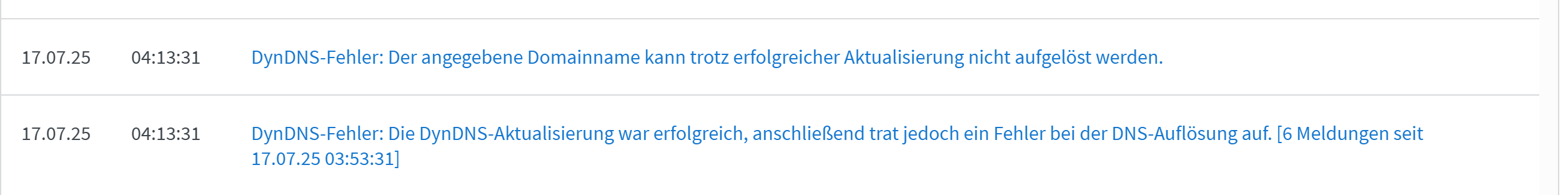

In der FritzBox funktioniert es aber nicht und sie zeigt mir nun diese Fehlermeldung wiederholend im Log an:
Kennt das jemand von euch?

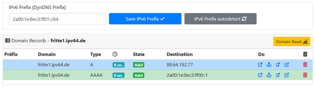

VORHER BILDER
Alle Felder sind leer, nichts ist drin.

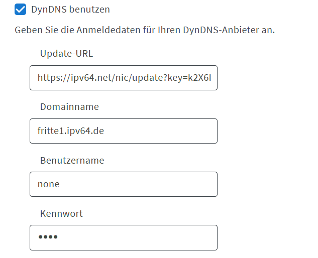

URL aus der Anleitung von der Webseite nehmen (inkl. Prefix Updater)
https://ipv64.net/nic/update?key=111111111111g0FBxojNYZKMp3cQ4&ip=<ipaddr>&ip6=<ip6addr>&ip6lanprefix=<ip6lanprefix>
In die Fritzbox die Daten eintragen.
URL: übertragen vom Webseite
Domainname: domainname
benutzer: IRGENDWAS HIN SCHREIBEN mir egal was..
passwort: IRGENDWAS HIN SCHREIBEN egal was..
Übernehmen klicken
NACHHER ca. 10 sekunden später.

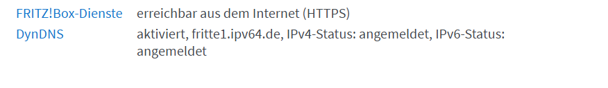

Schön zu erkennen, beide IPs (v4 und v6) werden gleichzeitig aktualisiert und das IPv6 Prefix auch noch.

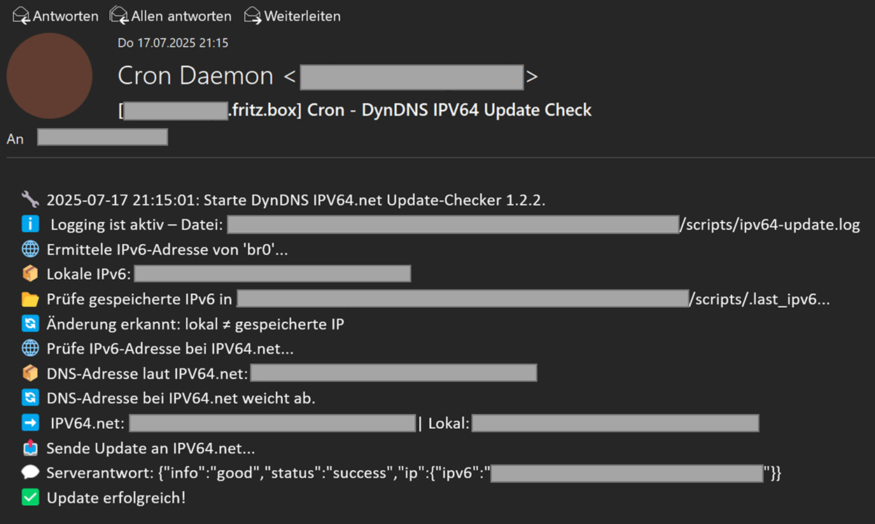

Aber alles aktuell kein Show-Stopper für mich. Mein selbstgebasteltes Skript macht zuverlässig seine Updates und hält meine NextCloud erreichbar:
Danke und Grüße

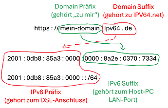

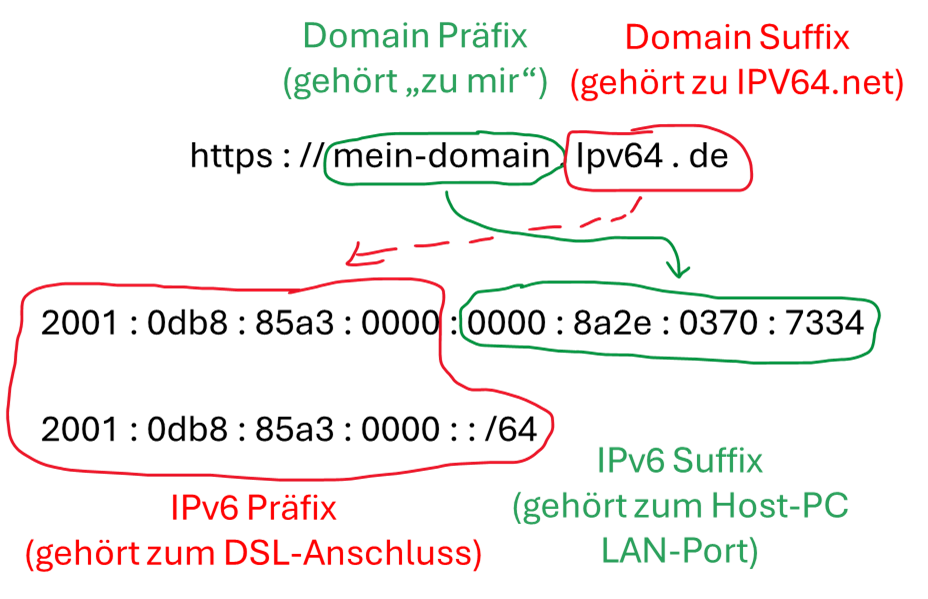

Anyhow… zurück zum Thema. Was das Thema IPv6 Präfix und Suffix, sowie Domain Präfix und Suffix angeht, sehe ich aktuell nichts, was ich in meinem Setup übersehen habe aber das heißt nicht, dass ich nicht doch etwas übersehen habe.
Hier ein grob skizziertes Bild dazu:

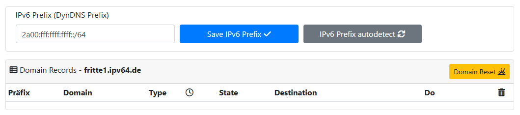

Mir ist auch die Besonderheit von IPV64.net bewusst, dass man nur das IPv6 Präfix quasi auf den Domain Suffix (also alle Domains in meinem IPV64.net User Account) updaten kann. Das klappt ja bei mir auch aber: Eben nicht aus der FritzBox heraus, weil es da diesen komischen Test gibt, den AVM implementiert hat. Ich interpretiere das so, dass die DynDNS-Option in der FritzBox nur dafür gedacht ist, die WebGUI des FritzOS selbst via DynDNS übers Internet verfügbar zu machen. Das ist kein Problem/Fehler/Nachteil/… von IPV64.net (habe ich auch nie behautet :wink:). Ich habe AVM schon geantwortet und gesagt, dass das mit dem Test eine blöde Idee ist und dass ich das, was sie mir vorgeschlagen habe, eben genau nicht möchte. Ich denke, da müssen die jetzt erst mal drüber nachdenken. Möglicherweise kenne sie diese (neue?) Möglichkeit von IPV64.net gar nicht, dass man da nur das Präfix updaten kann.
