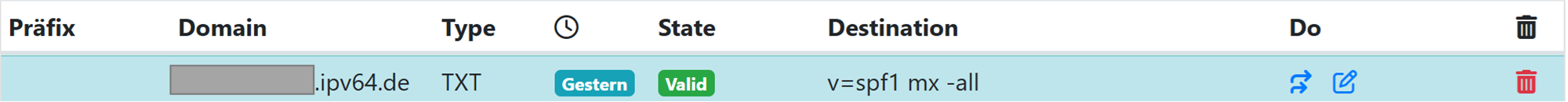

Ist es nicht eher das „Sender Policy Framework“ (SPF), das du meinst? Der PTR-Record ist da nur ein Teil davon, noch dazu ein m.E. obsoleter.
Einen TXT-Record ala „v=spf1 mx a -all“, wie er auch auf der Ebene ipv64.net existiert, solltest du auch für deine Domain anlegen können.
Ich habe u.a. den Record “v=spf1 mx -all“ gesetzt.
Dennoch lehnt z.B. GMX meine Mails mit der Fehlermeldung “Bad DNS PTR resource record” ab.

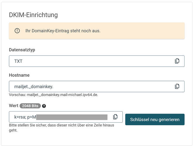

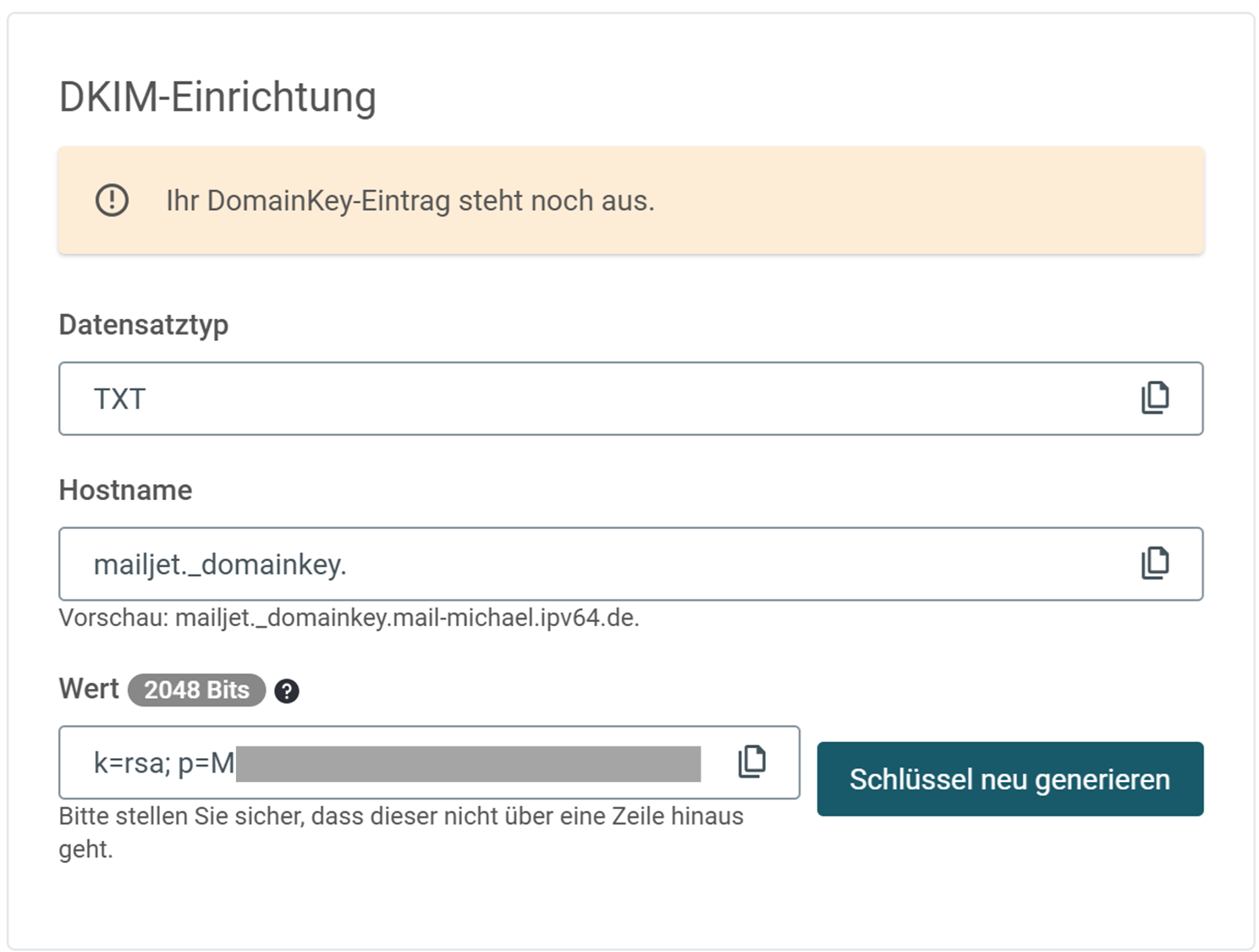

Ich sehe in Mailjet allerdings noch, dass mein DKMI-Key, den ich ans TXT Record in IPV64.net hinterlegt habe, nach anfänglicher Akzeptanz nun doch abgelehnt bzw. nicht erkannt wird. Problem ist wohl, dass der Hostname mit mailjet._domainkey.mein-domain.ipv64.de zwei Ebenen (Punkte) zu viel hat.
Hier könnte aber vielleicht @Dennis_Admin Abhilfe schaffen. Es gibt in Mailjet eine automatische Domainbestätigung. Dann braucht man all diese DNS-Records nicht mehr. Dazu müsste allerdings, wenn ich das unter folgendem Link richtig lese, bei IPV46.net eine Mailjet-Vorlage installiert sein.
Hinweise zu Mailjet-Vorlage für Domain:
https://documentation.mailjet.com/hc/de/articles/360043050533-Was-ist-eine-automatische-Domainbest%C3%A4tigung
Wenn du, @Dennis_Admin , etwas Zeit hast, kannst du dir das evtl. mal ansehen.

Das könnte schon eine Fehlerursache sein? Wenn ja, wie mache ich die Domain-Keys aus IPV64 für Mailjet erreichbar? Ich habe es wie folgt als DNS in IPV64 zu meiner Domain hinterlegt:

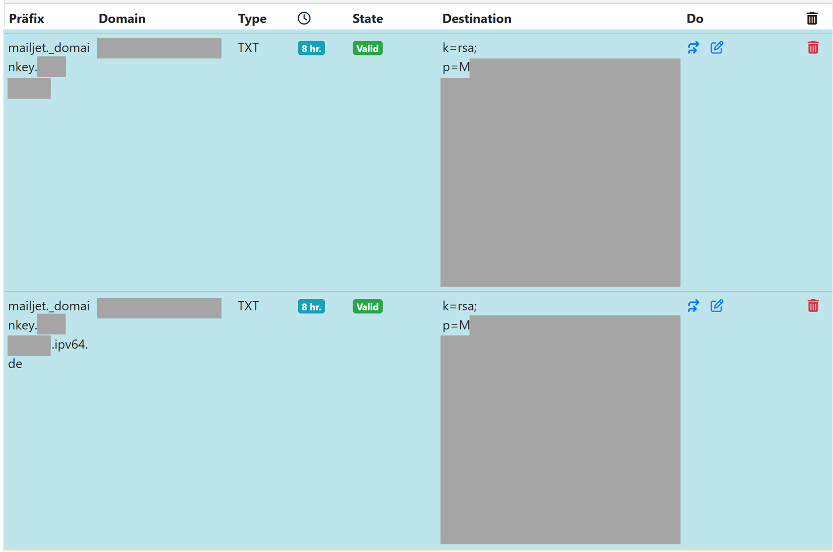

Das macht(e) dich nicht stutzig? Das kleine 1x1 bei DNS lautet: die Domain der DNS-Zone, in dem Fall ipv64.de wird beim Anlegen eines Records beim Namen nicht angeben. Dies wird automatisch hinzugefügt. Ich würde behaupten, wenn du mailjet._domainkey.main-domain.ipv64.de.ipv64.de. verwendest, bekommst du eine Wert ausgegeben.
Doch, das hatte mich gewundert. Aber da es so oder so in Mailjet nicht funktionierte, habe ich testweise den zweiten Key eingegeben. Du hast in der Tat recht, dass mit mailjet._domainkey.main-domain.ipv64.de.ipv64.de etwas kommt aber es kommt eine “falsche IP” von IPV64. Allerdings ist das kein Beweis, da mit jedem Phantasie-Domain diese Antwort kommt.

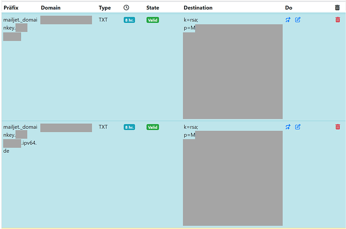

Ich habe meinen doppelten Eintrag in IPV64 nun gelöscht und nur mailjet._domainkey.main-domain stehen lassen. Leider kommt damit nach wie vor keine korrekte Antwort.

Naja, du hast einen TXT Eintrag angelegt, fragst aber ein A- bzw. AAAA Eintrag ab. Das passt nicht zusammen.
Jupp… Da hatte noch etwas gefehlt. Mit -type=txt funktioniert es jetzt auch. Mittlerweile habe ich auch den DNS Record in Griff. Ich hatte mich von den Vorgaben auf der Webseite von Mailjet ins Boxhorn jagen lassen. Bei IPV64.de hat das Dennis alles schon in Eingabefelder aufgeteilt und man muss nichts weiter angeben als mailjet._domainkey. Den Rest, den Mailjet gern haben möchte, lässt man weg. Damit funktioniert es dann und nach ca. 5 bis 10 Minuten wird auch der Test auf der Webseite von Mailjet grün.
