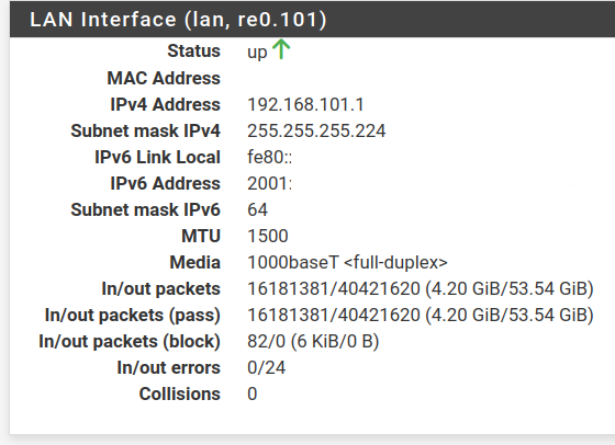

In meinem LAN (pfsense verwende ich keine ULA’s. Siehe:
Als DNS-gibt der KEA-DHCP-Server der sense lediglich eine IPv4-Adresse an die Clients. Die ist natürlich eine aus dem privaten Klasse C Netz. Mehr braucht es nicht.

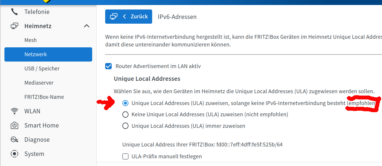

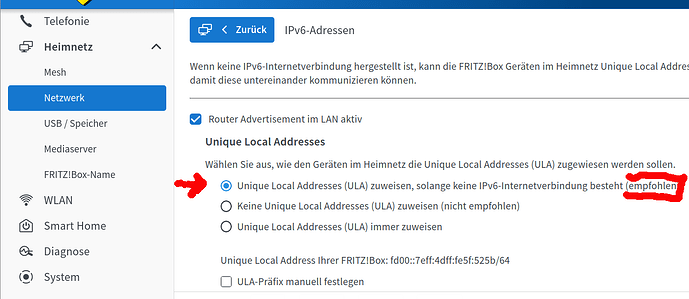

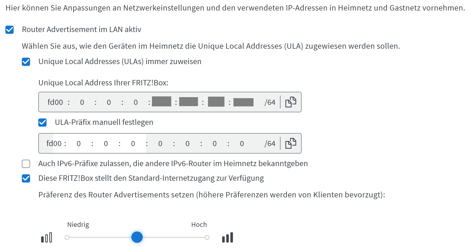

Stimmt… ich gebe zu, ich war vorhin zu Faul zum Suchen. :face_with_hand_over_mouth: Auch wenn dein ScreenShot aus einer längst vergangenen Fritz!OS-Version stammt, gibt es diese Option noch immer. Sie wurde nur in “Erweiterte Einstellungen” verschoben:
Einzige Frage dazu: Brauche ich die Option „Auch IPv6-Präfixe zulassen, die andere IPv6-Router im Heimnetz bekanntgeben“ evtl. für irgendwas aktiv?
Dass ULA Probleme macht, sehe ich aber auch eher als Glaubensgemeinschaft. :wink: Ich habe es, seit ich vor einigen Jahren IPv6 auch im Heimnetz in Betrieb genommen habe, aktiv und es funktioniert bisher gut. Neben lokalem DNS habe ich auch all meine Docker Container mit einer ULA-IPv6 versorgt. Mit dynamisch wechselnden IPv6-Präfixen kann Docker eh nicht viel Anfangen.

Ja das Fritz!OS ist echt alt. :wink: Mit der Umstellung auf Fritz!OS hat AVM die WebGUI ziemlich stark umgekrempelt und tut es auch weiterhin mit den kleinen Updates der 8.xx Versionen. Nichts ist mehr da, wo man es einst gewohnt war. Dafür soll jetzt alles „moderner“ aussehen. :face_exhaling: Allerdings sind ein paar „Experten-Einstellungen“ in irgendwelche Unter-Unter-Menüs gewandert, die man nicht auf Anhieb findet (ich zumindest nicht immer).
Anyhow. Ich habe die Stelle, die du gemeint hast, ja nun auch bei mir wieder gefunden.
Hast du noch einen Tipp, ob die vorgewählten Einstellungen (siehe mein Screenshot oben), so passen oder sollte ich daran noch etwas ändern?
