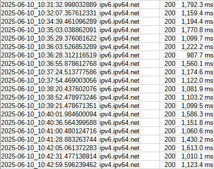

Ich leite die Fritz!Box DynDNS Updates über ein Proxy.
Das gibt mir die Möglichkeit die Antwortszeiten zu messen.
(es gab mir auch die Möglichkeit festzustellen, daß jede dritte Update von der Box fehlerhaft ist)
Die ipv6.ipv64.net Updates werden häufig nach 10 Sekunden ausgetimed.
Häufig liegen die über 1 Sekunde, manchmal 2 & 3 Sekunden, was problematisch sein kann, denn die Fritz!Box scheint ein Timeout von ca, 3 Sekunden zu verwenden.
Bei andere DynDNS Dienste liegen die Antwortzeiten bei wenige 100 Millisekunden.
Gezielt unter IPv4 habe ich keine Messungen.
Aber am problematischten sind die Timeouts, die häufiger vorkommen als erfolgreiche Updates.

ipv6.ipv64.net scheint etwas langsamer zu sein. Soeben lag die bei 1,6 Sek.
ipv4.ipv64.net liegt bei ca. 1 Sek.
duckdns dagegen bei ca. 400 ms.
P.S. diese Woche sind die Timeouts bisher ausgeblieben.
Miss mal erneut. Dürfte jetzt nicht mehr so sein.

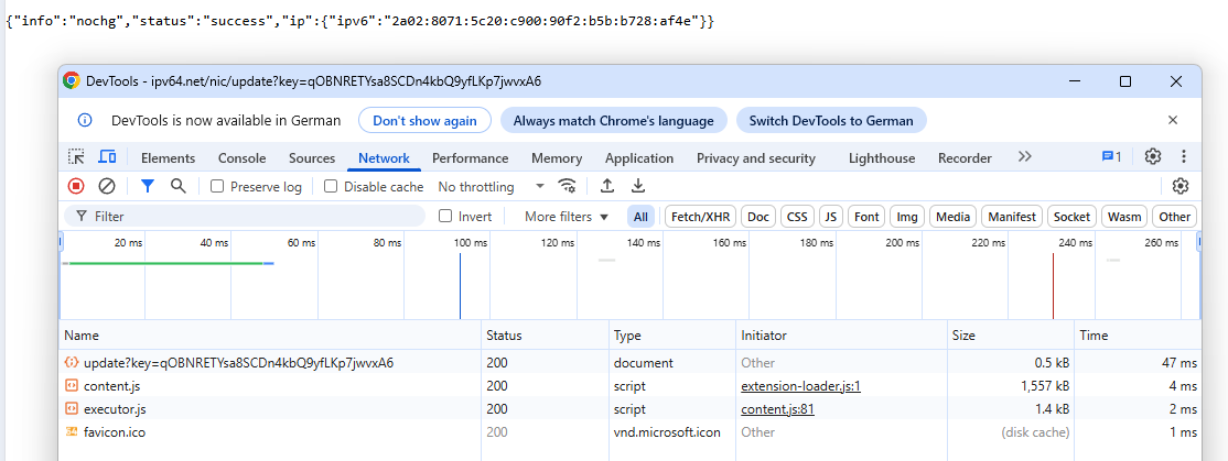

Ich muss das jetzt mal wirklich in Frage stellen. Wenn ich eine Update URL aufrufe (ohne cache), ist die innerhalb von paar ms bei mir fertig ausgeliefert.
Egal was ich tu, über 1 Sekunde ist bei mir weit entfernt. Was tut bitte dein Proxy?

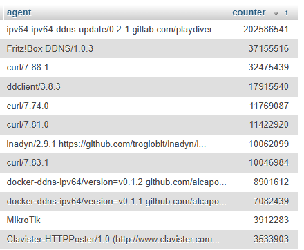

…eine Auswertung von Update Aufträge von Fritz!Boxen.
(erkennbar z.B. durch dem Header User-agent=Fritz!Box DDNS/1.0.3)
Schau mal wie häufig &IP (bzw. &IP4) und &IP6 leer sind im Update URI.
Bei mir sind das ca. 30% alle Updates.

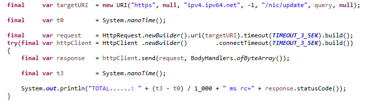

Ich messe die Zeit zwischen GET Ankunft von der Box bis der Antwort von ipv64 zurück an der Box fertig gemeldet ist.

Soeben lag die Antwortzeit bei knapp 2 Sek.
Standard Java HttpClient.
https
(da soll natürlich " micros rc=" in dem Screenshot stehen)

Kann ich leider nicht nachvollziehen. Egal wie und wo ich messe, ich lande bei 300ms.

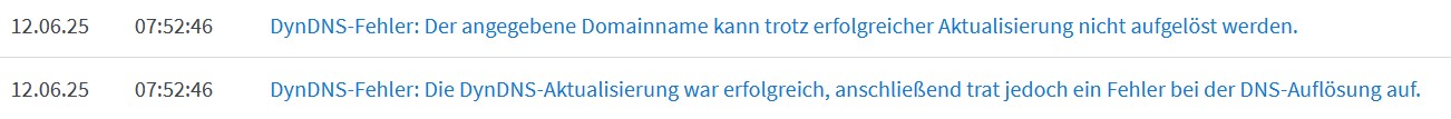

Und meine Fritzbox meldet:
Aber in den Ereignissen steht folgendes drin und diese Meldung kommt öfters.
Kann es sein, dass da doch ein Timeout vorliegt und dann die Fritzbox öfters versucht das zu korrigieren und deshalb das Update jetzt schon um 8de auf 19* steht?

Auch wenn ich nur die IPV6 aktualisiere kommt es weiterhin zu häufigen Updates der Fritzbox und die Fehlermeldungen das der angegebene Domainname nicht aufgelöst werden konnte.
Jetzt ist mir noch aufgefallen das ein PING auf meine Domain tatsächlich zu keinem Ergebniss führt. Weder der Ping auf die IPV4 noch auf die IPV6 vom CDN. Das geht auch nicht mit den angebotenen Tools von ipv64.
Jedoch findet ein nslookup oder eine direkte Eingabe der Domain in den Browser sein Ziel und landet auf der CDN-Seite.
Wenn jetzt die Fritzbox über einen PING versucht den Domainname anzupingen bekommt die nix. Und versucht es dann immer wieder. Da mir unbekannt ist was und wie die „Auflösung“ bei der Fritzbox gemacht wird, wäre zu klären warum ein PING generell nicht geht.
Ist das evt. im CDN abgeschalten, dass die auf keinen PING reagiert oder evt. aus Sicherheitsgründen nicht mehr reagiert?
