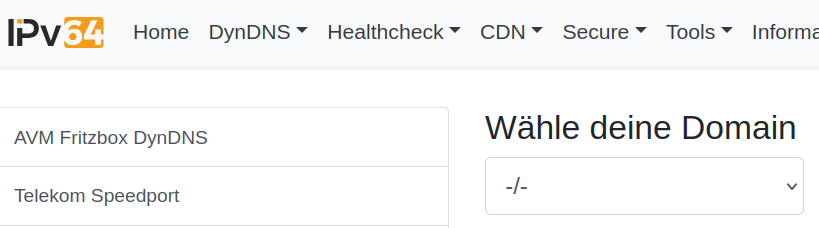

@monbijou Also eine falsche Domain in der Update-URL der Fritte lässt sich doch wirklich ganz simpel ausschließen.
Melde dich bei ipv64 an. Gehe auf Anleitungen. Dann siehst du das
Nun wähle unter Wähle deine Domain, die zu verwendende Domain aus.
Die Vorlagen für die Update-URL der Fritten ändern sich dann, werde für dich fertig ausgefüllt. Einfach per Copy and Paste den alten String in der Fritte durch diesen so generierten ersetzen und es kann nicht mehr an falscher Domain oder so liegen.
Hab ich doch alles gemacht.
Und das Beispiel dass ich da kopiert habe ist von The_Eagle.
Da ist doch nix falsch Leute.
Nun, das Beispiel enthält die Domain ipv64.net sollte deinen Domain aber z.B. home64.de oder ipv64.de sein, dann musst du das anpassen. Das will dir @DaveTheDane sagen. Die Domain ipv64.net ist einfach Copy and Pase aus der Anleitung mit Key 123456789… von mir kopiert worden. Den Key musste ja auch anpassen. Der Echte ist ja nicht 123456789…
